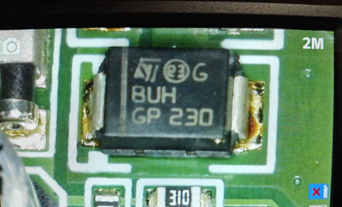

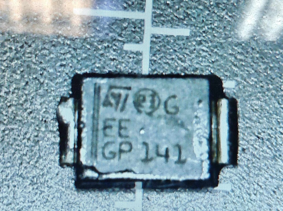

    Proszę o pomoc w identyfikacji transili.
    Zbliżenie na element SMD ST z nadrukiem „EC” i „GP 141” na płytce PCB
    Zbliżenie elementu SMD na PCB z napisem „ST BUH GP 230” i oznaczeniem „2M”.
    Z jakiego urządzenia lub płyty pochodzą te elementy (marka/model) i w jakim miejscu układu pracują - np. linia zasilania, wejście, USB, HDMI itp.?
    Waga Radwag WTC 600 oraz WTC 200.
  • #2 21918915
    WojtasJD
    Posty: 13775
    Pomógł: 2911
    Ocena: 1577
    SM6T18A - 600 W, 15.3 V TVS in SMB
    SMBJ18A - 600 W, 18 V TVS in SMB
