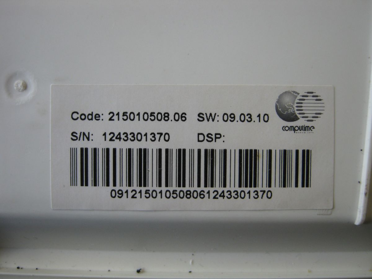

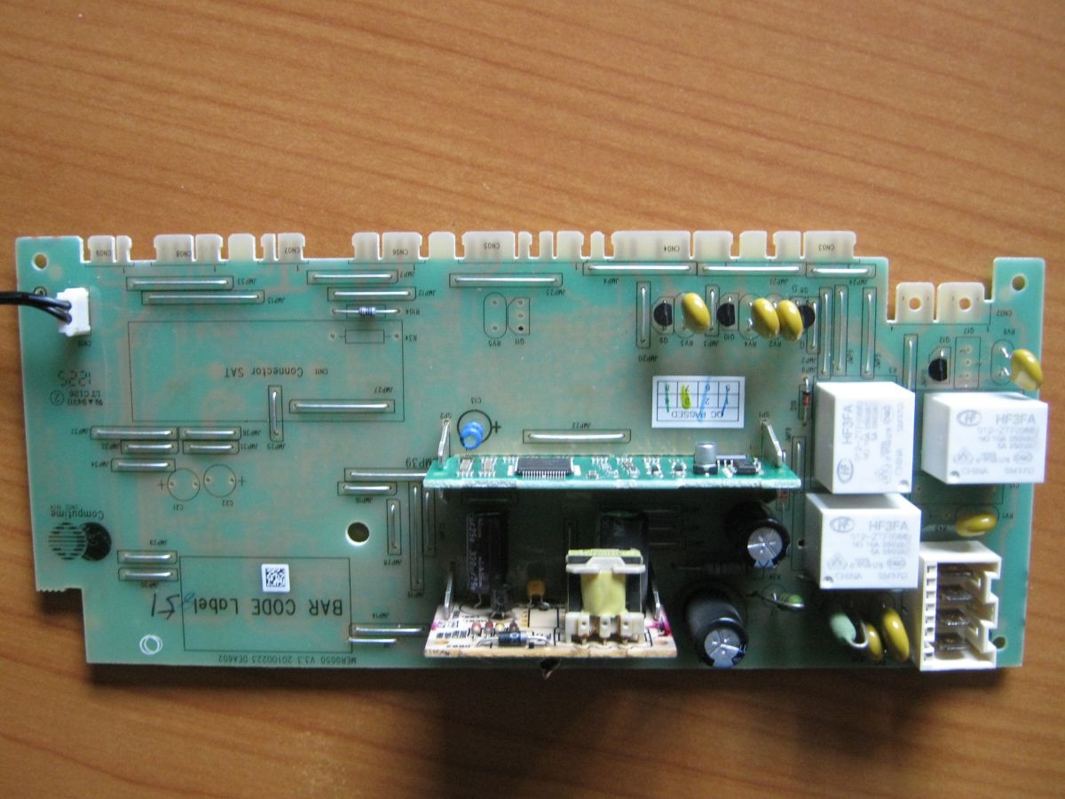

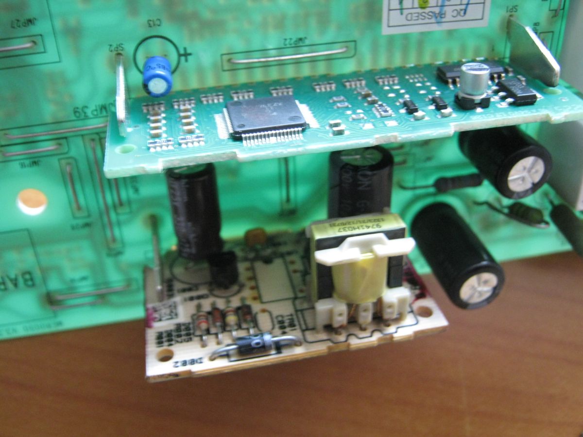

    Zmywarka Ariston moduł DEA602-3 poszukuję transformatora przetwornicy lub całego modułu na części ze sprawną płytką przetwornicy.
    Może ktoś ma w tzw. złomie.
    Zmywarka Ariston DEA602-3 - gdzie kupić transformator przetwornicy lub moduł?
    Płytka sterująca zmywarki Ariston z przetwornicą, przekaźnikami i złączami, na drewnianym blacie Zbliżenie modułu elektroniki z płytkami PCB, kondensatorami i transformatorem przetwornicy Etykieta z kodem 215010508.06, SW 09.03.10, numerem seryjnym i kodem kreskowym

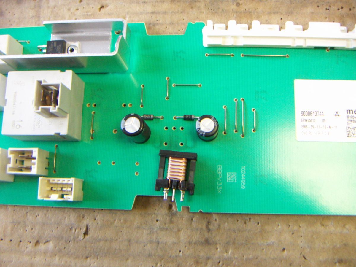

    Moduł po przepięciu uszkodzone uzwojenie transformatora.
    Pasujący zamiennik transformatora wylutowałem z modułu od pralki Bosch dość popularny model ...
