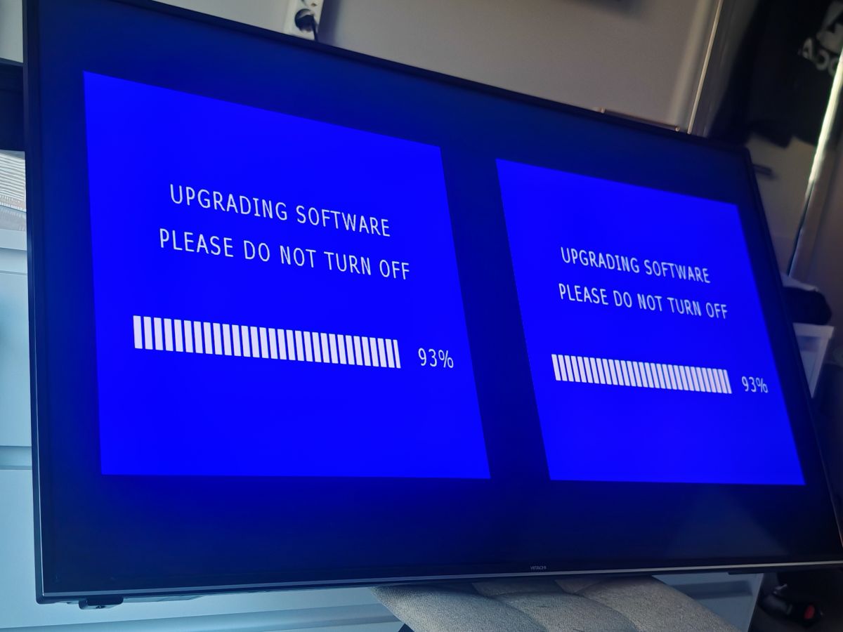

    Szukam plików panelu/PQ dla modelu Vestel 17MB170 – Panel: VES550QNDS-2D-N41 (problem z podwójnym obrazem)
    Witam wszystkich,
    Szukam plików konfiguracyjnych panelu (plików PQ) dla płyty głównej Vestel 17MB170.
    Telewizor ma obecnie problem z podwójnym obrazem / efektem ghostingu po wymianie płyty głównej i potrzebuję odpowiednich plików, aby dopasować go do mojego 55-calowego ekranu.

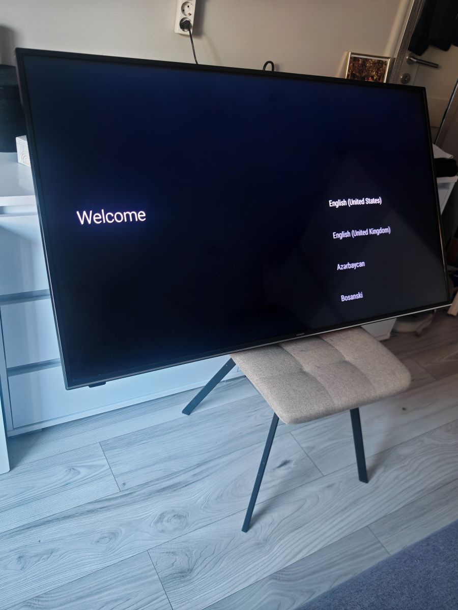

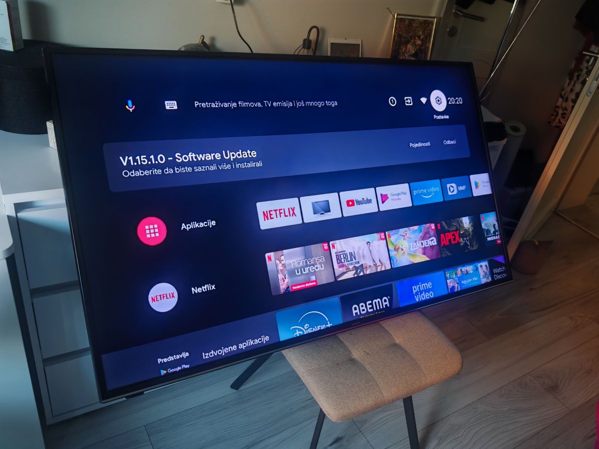

  • #5 21921976
    Bres90
    Posty: 4
    >>21921635 Bardzo dziękuję. Z radością potwierdzam, że mój telewizor działa bez zarzutu.
  • #6 21921982
    Bres90
    Posty: 4
    Problem został rozwiązany poprzez wgranie pełnego oprogramowania układowego (upgrade_no_tvcertificate.pkg) przygotowanego specjalnie dla płyty głównej 17MB170 w połączeniu z 55-calowym panelem VES550QNDS-2D-N41. Wymuszone wgranie oprogramowania przez USB całkowicie rozwiązało problem z podwójnym/podzielonym obrazem.
