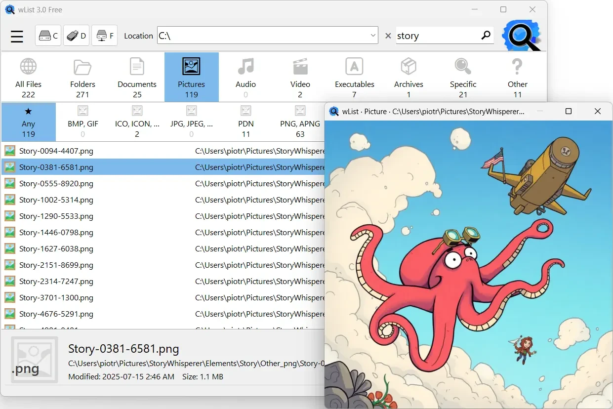

    Miałem już dość tego, że domyślne narzędzia Windows nie radzą sobie z szukaniem plików. Lub inne programy pożerają zasoby, działając w tle.
    Dlatego stworzyłem wList – szybki, lekki program do wyszukiwania plików oraz drukowania struktury katalogów. Jego cel jest prosty: zrobić swoje i nie wchodzić Ci w drogę.
    Aplikację możesz pobrać całkowicie za darmo z Microsoft Store lub sprawdzić jej pełny opis na oficjalnej stronie wList.
    Dlaczego wList robi różnicę? Oto szybkie podsumowanie:
    · Zero procesów w tle: Program działa tylko wtedy, gdy go uruchomisz. Koniec z usługami indeksowania w tle, które marnują Twoją pamięć RAM i obciążają procesor.
    · Indeksowanie na żądanie: Błyskawicznie indeksuje wybrane foldery oraz dyski sieciowe (LAN) na Twoje życzenie. Gdy raz to zrobi, każde kolejne wyszukiwanie jest super szybkie.
    · Zero zbędnego oprogramowania (bloatware) i minimalistyczny interfejs: Zapomnij o skomplikowanych, nakładających się menu ustawień. Jest czysto, przejrzyście i piekielnie szybko.
    · Kategorie i filtrowanie plików: W prosty sposób zawęzisz swoje wyniki dzięki 49 predefiniowanym typom plików (Audio, Wideo, Archiwa, Dokumenty itp.).
    · Łatwe drukowanie katalogów: Potrzebujesz szybko wyeksponować listę plików z dysku sieciowego lub konkretnego folderu? Możesz zapisać całe zestawienie bezpośrednio do schowka lub pliku tekstowego.
    Małe wyjaśnienie, czego program (jeszcze) nie robi: Aby utrzymać maksymalną szybkość i lekkość działania, wList wyszukuje pliki wyłącznie po ich nazwie i rozszerzeniu. Nie szuka po zawartości, dacie ani rozmiarze - przynajmniej na razie!
    Zależało mi na stworzeniu aplikacji, która sprawi, że przeszukiwanie dysku i lokalizowanie plików stanie się proste, przejrzyste i po prostu przyjemne w użyciu. Przetestuj wList i daj znać, co myślisz! Z chęcią poznam Twoją opinię oraz propozycje funkcji, które warto dodać w kolejnej aktualizacji.
    Miłego znajdowania plików!
