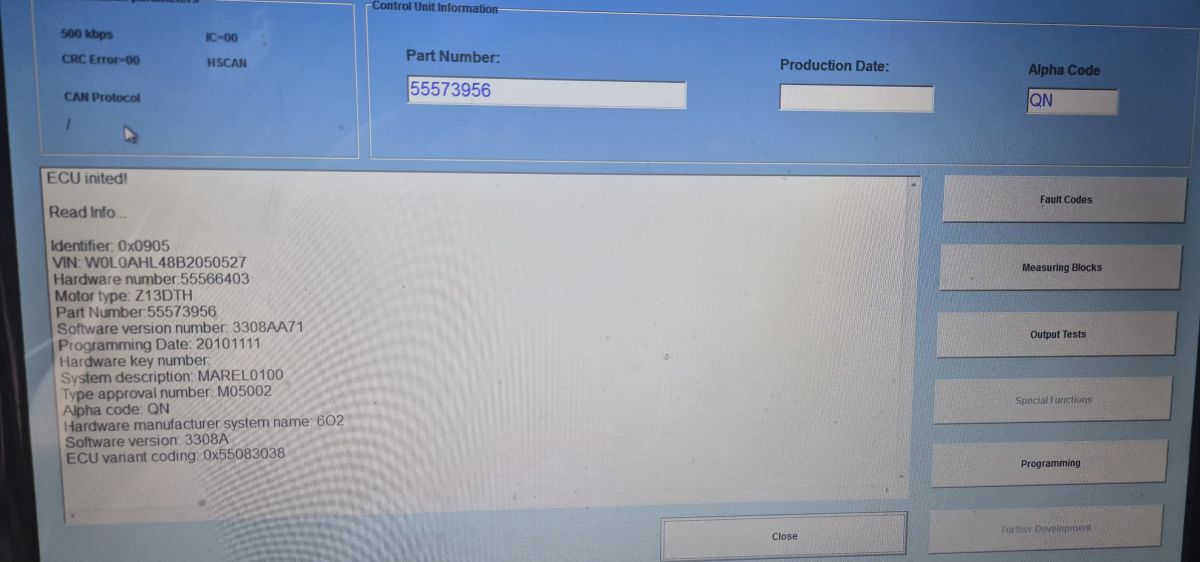

    Witam. Kupiłem op-com głównie dlatego, że przez interfejs OBD2 nie wszystkie funkcje były widoczne. Min. korekty wtryskiwaczy. Zainstalowałem na starym laptopie Windows 7, ściągnąłem wcześniej program Op-Com 120309a. Wszystko się łączy, podstawowe informacje są, ale niewiele więcej parametrów pokazuje. Nie mogę wejść w zakładkę SPECIAL FUNCTIONS i w zakładce Measuring blocks też nie ma korekty wtryskiwaczy.
    Mój samochód ASTRA H 1,3 Cdti z 2010 r.
    Próbowałem zmieniać na CORSE D z tym samym silnikiem, ale nic to nie dało. Kiedy zmieniłem na ASTRĘ 1,9 z19dth, mogłem wejść w funkcje specjalne, ale tam pokazywało obroty silnika i napięcie, ale korekty wszystkie były na 0.
    Jaki dokładnie masz interfejs OP-COM - oryginał czy klon, jaka wersja firmware pokazuje się w programie i czy robiłeś test interfejsu w ustawieniach?
    Klon. Niby 1,99. Tak robiłem test
    Jakie dane pokazuje OP-COM po wejściu w sterownik silnika: typ/nazwa ECU, numer sterownika, kod silnika oraz czy pojawia się jakiś komunikat błędu przy próbie wejścia w Special Functions?
    Special functions w ogóle nie jest podświetlone
    Hardware nr 55566403
    Silnik z13dth
    Software 3308aa71
    Program data 20101111
    System.description MAREL0100
    ECU VARIANT COSING 0X55083038

    A jesteś pewny że to auto ,,udostępnia" taki podgląd?

    Zrzut ekranu programu diagnostycznego ECU z numerem części 55573956 i danymi VIN
    Nie mam pojęcia. Myślałem, że w każdym samochodzie można to sprawdzić.

    urodwnc27 napisał:
    Nie mam pojęcia. Myślałem ze w każdym samochodzie mozna to sprawdzic.
    No widzisz skoro nie masz pojęcia to może próbujesz uzyskać coś czego sterownik nie udostępnia. Nie mam na placu 1.3 bo bym sprawdził realnie ale ogólnie w oplu jest z tym ciężko. 1.7 CDTI udostępnia ten podgląd.

    Cześć, problemem jest Twój opcom w wersji 1.99 i to, że raczej nie obsłuży modelu z roku 2010. Wersja 1.70 i inna, nowsza wersja programu pozwoli Ci odczytać parametry. Możesz jeszcze sprawdzić programem Vaux-Com 2012, ale nie wiem, czy coś wyciągnie z tego interfejsu.

    Teraz pytanie, czy, tak jak pisał poprzednik, mój sterownik w ogóle podaje takie dane? Jeżeli nie, to wtedy chyba żadna wersja nie pomoże.

    fiatowski 1.3 na magneti Mirelli podaje korekty. a oplowski chyba nie z tego co pamietam :)
