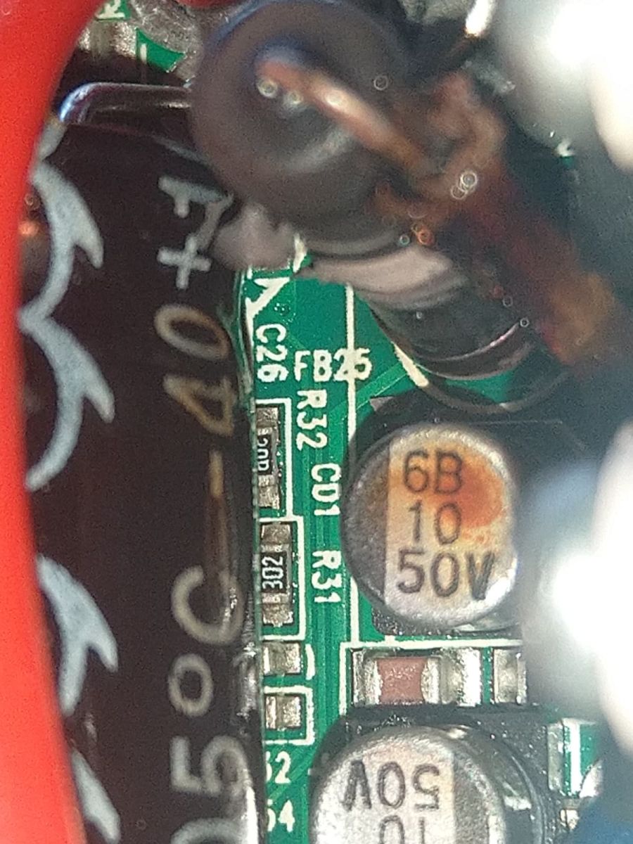

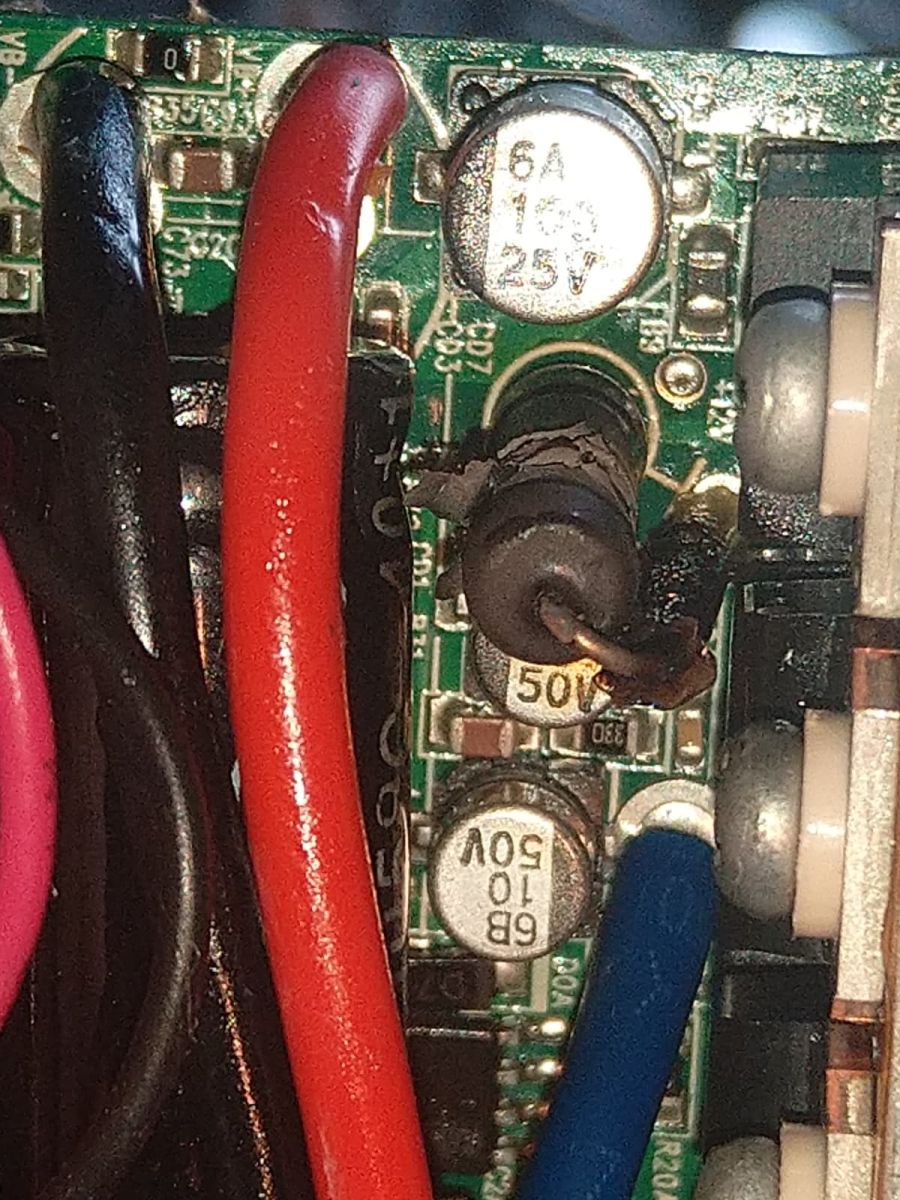

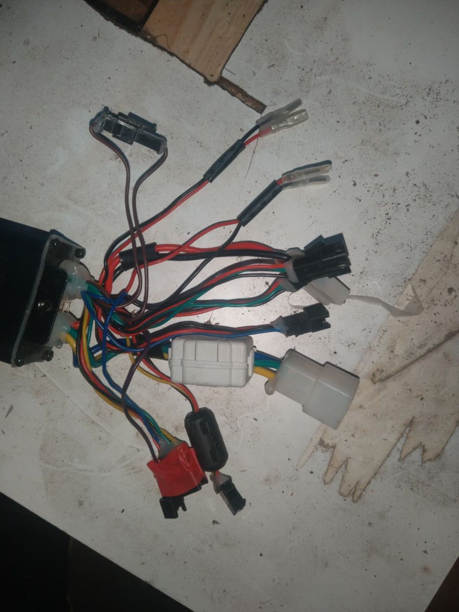

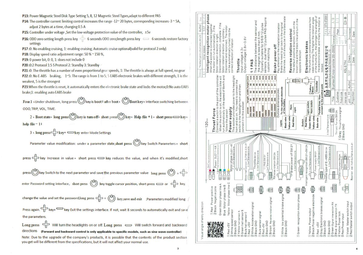

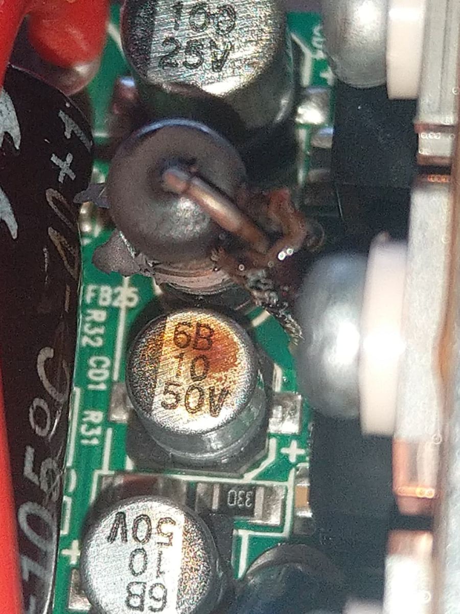

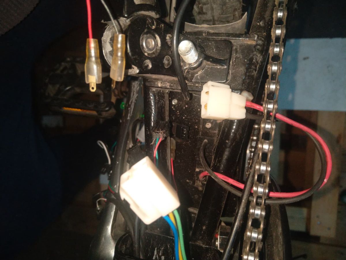

    Proszę o pomoc w naprawie kontrolera BaFang Rated voltage: 36V Maximum current: 14A Low voltage protection: 31.5V Software number: LSW153-296-2F 28" Drawing no. 49-13-518 Customer Part No: 300285-01 Production time: 16 05. Objawy po włączeniu na sterowniku przez kilka sekund działa wspomaganie, następnie kontrolki zaczynają migać ok. 20 razy i wyłącza się. Widać lekko nadtopiony plastik na gniazdku od kabli, które idą z baterii do kontrolera (zbyt duży pobór był?). Po rozebraniu spalony rezystor, który podobno jest tylko objawem. Po założeniu kontrolera uniwersalnego po samouczeniu działa tylko sterowanie silnikiem TRIO z przepustnicy, a nie z pedałów mimo przełożenia pinów zgodnie z schematem do nowego kontrolera. Silnik przebicia nie ma, a rezystancję na wszystkich fazach taką samą. Zastanawiam się, co z tym zrobić?

    Półprzewodniki przemierzone w kontrolerze?

    >>21927058 Hallo,
    po założeniu uniwersalnego sterownika brak poprawnego sygnału PAS, wiec od razu nasuwa się myśl, że masz oryginalny Bafang PAS (nie wiadomo jaki, bo o tym nie piszesz - PA121 lub PA112), a z informacji o nim wynika, że współpracuje tylko ze sterownikiem BAFANG.
    Wiec najlepiej założyć uniwersalny PAS, problemem jest tylko to, że nie wiadomo, jakiego wypełnienia potrzebuje Twój uniwersalny sterownik. Rada na to jest taka, żeby wejść na aukcje, gdzie sprzedawany jest Twój sterownik razem z całym kompletem do konwersji i podpatrzyć — jaki PAS jest oferowany do niego. Takiego PASa właśnie potrzebujesz.
    >>21927434 Dopisek:
    no tak, już się dopatrzyłem na schemacie — potrzebujesz PASa o wypełnieniu 1:1.
