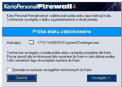

    Windows ... no co zrobić , nie da sie z nim wlaczyć :-) Najchętniej bym zainstalował sobie linuxa , ale potrzebuje windy do pracy. Zaraz po sfomatowaniu dysku i zainstalowaniu na świeżo Windowsa XP Professional , zainstalowała mi sie masa trojanów i spywere'ów. Z niektórymi dałem sobie rade jak spy sheriff i tego typu , natomiast denerwuje mnie jeszcze , to , że firefox mi sie otwiera z jakimiś stronami i kerio mi wyrzuca próbe ataku przez winlogon.exe [wogóle do czego on jest ?] ...
    Tutaj log z HijackThis:

    • Jak usunąć trojany i spyware z Windows XP Professional? kerio.JPG (30.43 KB) Musisz być zalogowany, aby pobrać ten załącznik.

    a powiedzcie mi jescze , co z tym winlogon.exe
    bo dalej mi wyskakuje próba ataku

    Sprawdz plik winlogo.exe tym skanerem:
    http://virusscan.jotti.org/ i napisz czy cos znalazl, ale pliku narazie nie ruszaj.
