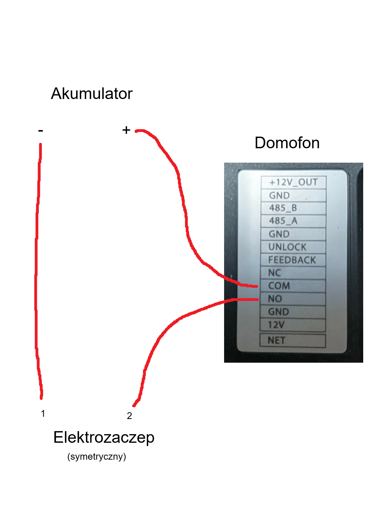

    Mam domofon Dahua VTO2111D-P-S3, elektrozaczep VIDOS R8 i jakiś akumulator 12 V. Podłączyłem to sobie według poniższego schematu:
    Dahua VTO2111D-P-S3 i VIDOS R8 - jak ustawić NO/NC dla elektrozaczepu 12V?
    Jest jednak problem, bo NO działa tutaj tak jak powinno działać NC (prąd daje cały czas, dopiero jak otworzę drzwi z aplikacji to prąd przez chwilę nie leci). Rzekomo da się (albo dało się) zmienić z web panelu, żeby działało to jak człowiek (normalnie prąd nie leci, jak otworzę drzwi to już leci przez chwilę). Niestety nigdzie nie mogę znaleźć takiego ustawienia. Kiedy spróbowałem zamiast NO użyć NC to elektrozaczep się w ogóle nie otwierał. Muszę kupić inny elektrozaczep, czy chińczyki jakoś dziwnie wypodpisywały te piny i jest szansa, żeby jakoś to skonfigurować?
    Jaką masz wersję firmware w Dahua VTO2111D-P-S3 i czy ten VIDOS R8 to zwykły elektrozaczep „otwierany po podaniu napięcia”, czy wersja rewersyjna, która trzyma tylko przy stałym zasilaniu?
    Wersja interfejsu webowego: 2023-12-20 V4.700.0000000.1.R
    Wersja firmware: V4.700.0000000.1.R
    Zwykły elektrozaczep.
    Odłącz od zacisków kabelki, weź multimetr i ustaw go na buzer (sprawdzanie ciągłości obwodu), podłącz pod COM i NO i naciśnij przycisk otwierania, jeżeli buzer wyda dźwięk to jest wszystko ok, jeżeli nie to znaczy że coś jest faktycznie nie tak z tym NO.
  • #3 21927800
    cooligus
    Posty: 2
    >>21927795 Niestety nie mam multimetru, ale zauważyłem, że jak odłączę VTO od zasilania po PoE, elektrozaczep dalej się otwiera. Tak jakby to NO i COM były domyślnie złączone.
