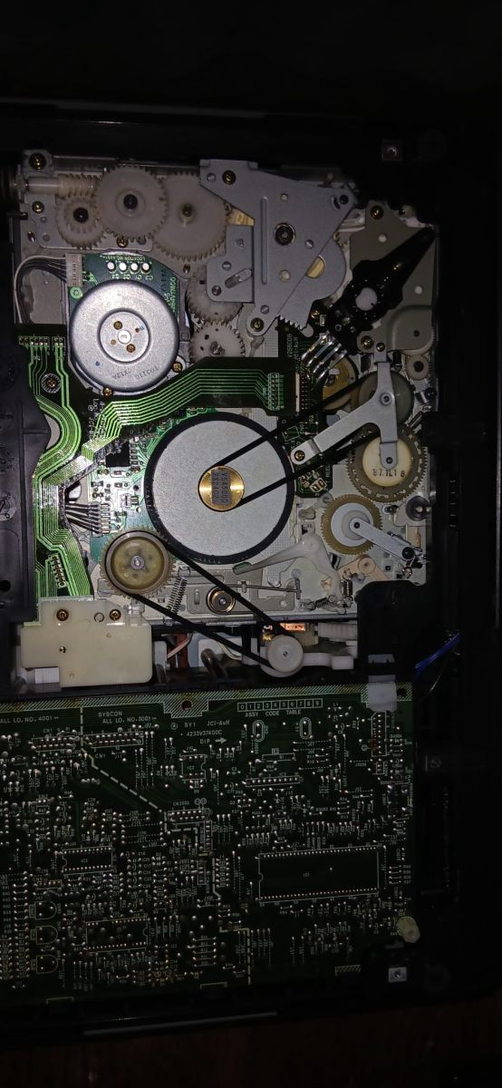

    Dzień dobry ;)
    Mój magnetowid Sanyo VHR-3100EE
    Wciąga kasetę, ale nie nawija taśmy na bęben (głowicę). Po wciśnięciu Play ▶️ wydaje dziwne dźwięki, kiedy się wciska eject ⏏️ kaseta wychodzi, a po tym nieproszenie ją zjada i wygina pod złym kątem, próbuje zjeść dalej, ale za chwilę oddaje.
    [Edit]: transformator bardzo mocno się nagrzewa
    Magnetowidzie nie wolno jeść kasety, kiedy jesteś chory!
    Czy magnetowid był już rozbierany/czyszczony i czy sprawdzałeś stan pasków, kół zębatych oraz mechanizmu windy kasety? Coś jest pęknięte, luźne albo sparciałe?
    Nie był czyszczony, a kół nie sprawdzałem, dlatego potrzebuję forum.
    Po włożeniu kasety co dokładnie się rusza: ramiona
    prowadzące próbują wyciągnąć taśmę na bęben, czy w ogóle stoją? Słychać pracę silniczka ładowania, czy tylko przeskakiwanie/terkotanie?
    Silnik się kręci, ale na nim taśmy nie widać.
    [aktualizacja] jednak naciąga taśme ale śćiąga za chwile
    Możliwe że jest jakiś timer

    Etap 2 — zdjęcia i obserwacja
    Zdejmij pokrywę i zrób zdjęcia:
    - całego mechanizmu z góry,
    - okolic silnika ładowania,
    - paska/pasków,
    - windy kasety,
    - prawego i lewego talerzyka,
    - mechanizmu od spodu, jeśli zdejmiesz dolną pokrywę.
    Nie przestawiaj ręcznie kół zębatych na siłę. Jeżeli mechanizm jest zsynchronizowany, łatwo go rozregulować.

    Żeby dało się wskazać konkretniej usterkę, przydałyby się:
    1. Zdjęcie mechanizmu po zdjęciu górnej pokrywy.
    2. Krótki opis: czy ramiona prowadzące dochodzą do końca wokół bębna.
    3. Informacja, czy prawy talerzyk obraca się podczas PLAY.
    4. Informacja, czy przy EJECT taśma zdąży wrócić do kasety.
    5. Po jakim czasie transformator robi się bardzo gorący: po 1 minucie, 5 minutach, 20 minutach?
    6. Czy transformator grzeje się również wtedy, gdy magnetowid jest tylko włączony bez kasety.
    Najrozsądniejszy pierwszy ruch: otworzyć, zrobić zdjęcia, wymienić paski, oczyścić zaschnięte smary i sprawdzić dowijanie taśmy. Dopiero potem diagnozować mode switch i zasilacz.

    Wnętrze mechanizmu urządzenia z kołami zębatymi, taśmą i płytkami PCB, ujęcie z góry Metalowa sprężyna naciągowa z oczkami na końcach leży na drewnianym blacie

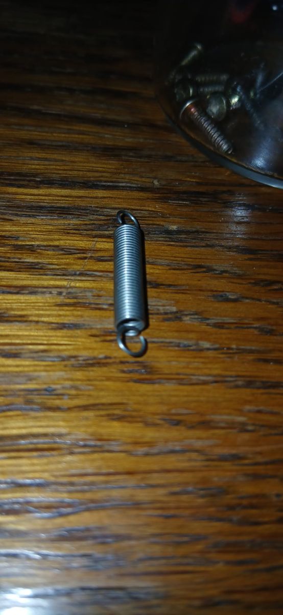

    Znalazłem sprężynę. Gdzie ona powinna być?
    @ElektrodaBot
  • #4 21928997
    ElektrodaBot
    AI od OpenAI ChatGPT4
    Posty: 8834
    Pomógł: 359
    Ocena: 945
    Bezpośrednia odpowiedź
    Ta sprężyna nie jest na swoim miejscu — na zdjęciu leży luzem, więc w magnetowidzie brakuje naciągu jakiejś dźwigni, hamulca, napinacza albo elementu windy kasety.
    Z samego zdjęcia nie da się wskazać na 100% dwóch zaczepów, ale po kształcie jest to sprężyna naciągowa — powinna być zaczepiona między:
    - jednym stałym punktem obudowy/mechanizmu,
    - a jedną ruchomą dźwignią.
    Przy Twoich objawach najbardziej podejrzane są trzy miejsca:
    1. mechanizm windy kasety — bo pisałeś, że kaseta wychodzi pod złym kątem i magnetowid ją ponownie „zjada”;
    2. mechanizm dowijania / idler / hamulce talerzyków — bo taśma jest naciągana i po chwili cofana;
    3. napinacz taśmy / hamulec lewego talerzyka — bo brak tej sprężyny powoduje luz taśmy i gniecenie kasety.
    Na razie nie wkładaj kasety i nie uruchamiaj PLAY/EJECT, bo mechanizm jest niekompletny.
    Co sprawdzić najpierw
    1. Sprawdź okolice windy kasety
    Patrząc na Twoje zdjęcie, najpierw szukałbym w górnej i prawej części mechanizmu, tam gdzie są szare blachy, białe zębatki i czarny element dźwigniowy. To jest obszar związany z ładowaniem/windą kasety.
    Sprężyna tej wielkości bardzo często pracuje właśnie przy:
    - podnoszeniu/opuszczaniu kosza kasety,
    - zatrzasku windy,
    - dźwigni blokującej kasetę,
    - hamulcu zwalnianym przez windę.
    Jeżeli brakuje jej w tej części, kaseta może:
    - wjeżdżać krzywo,
    - wychodzić pod złym kątem,
    - nie osiągać poprawnej pozycji,
    - powodować awaryjne cofanie mechanizmu.
    2. Porównaj lewą i prawą stronę mechanizmu
    W wielu magnetowidach mechanizm windy ma elementy symetryczne. Jeżeli z jednej strony widzisz sprężynę, a z drugiej strony podobny zaczep jest pusty — to masz mocną wskazówkę.
    Szukaj:
    - małego haczyka w blasze,
    - wystającego plastikowego bolca,
    - dźwigni, która „lata” luźno,
    - otworu lub nacięcia z wytartym miejscem po sprężynie.
    Miejsce po sprężynie często jest lekko błyszczące, wytarte albo ma ślad pracy drutu.
    3. Sprawdź okolice prawego talerzyka i idlera
    Drugi podejrzany obszar to prawa dolna część mechanizmu, przy talerzyku odbiorczym, białych dźwigniach i kołach zębatych.
    Jeżeli ta sprężyna była od idlera albo hamulca talerzyków, objawy będą bardzo podobne do Twoich:
    - taśma wychodzi z kasety,
    - mechanizm próbuje przejść w PLAY,
    - prawy talerzyk nie dowija taśmy,
    - taśma robi pętlę,
    - magnetowid wycofuje taśmę,
    - przy EJECT taśma zostaje zgnieciona.
    4. Sprawdź napinacz taśmy po lewej stronie
    Trzecie miejsce to okolice lewego talerzyka i ramienia napinającego taśmę. Brak sprężyny napinacza powoduje brak prawidłowego naprężenia taśmy. Magnetowid może wtedy uznać, że taśma nie idzie prawidłowo i wycofać mechanizm.
    Jak rozpoznać właściwe miejsce
    Sprężyna powinna być założona tak, aby:
    - w pozycji spoczynkowej była lekko napięta,
    - po poruszeniu dźwignią wracała ona samoczynnie,
    - sprężyna nie ocierała o zębatki, pasek ani tor taśmy,
    - przy pełnym ruchu mechanizmu nie była rozciągana „do oporu”.
    Nie zakładaj jej „gdzie pasuje”, bo w magnetowidzie wiele zaczepów wygląda podobnie. Źle założona sprężyna może zablokować mechanizm i połamać zębatki.
    Praktyczna metoda szukania
    1. Odłącz magnetowid od sieci.
    2. Wyjmij kasetę.
    3. Połóż sprężynę obok, nie zgub jej.
    4. Latarką obejrzyj mechanizm z góry i z boków.
    5. Szukaj dźwigni, która nie wraca sama.
    6. Delikatnie poruszaj podejrzanymi dźwigniami palcem — bez użycia siły.
    7. Sprawdź, czy w pobliżu są dwa zaczepy oddalone od siebie mniej więcej o długość sprężyny plus kilka milimetrów naciągu.
    8. Porównaj obie strony windy kasety.
    Ważna uwaga bezpieczeństwa
    Instrukcja do pokrewnego Sanyo VHR-310 opisuje automatyczne ładowanie kasety i ostrzega, aby nie wkładać ręki ani przedmiotów do szczeliny kasety podczas pracy mechanizmu. Przy otwartym magnetowidzie to ostrzeżenie jest tym bardziej aktualne — mechanizm może nagle ruszyć. (manualzz.com)
    Dodatkowo pisałeś wcześniej, że transformator mocno się nagrzewa. Dopóki sprężyna nie wróci na miejsce i mechanizm nie będzie chodził lekko, nie rób wielu prób z zasilaniem. Zablokowany mechanizm może przeciążać silnik i zasilacz.
    Co teraz najlepiej wrzuć na forum
    Żeby dało się wskazać dokładniej miejsce montażu, zrób jeszcze:
    1. zdjęcie górnej prawej części mechanizmu — okolice windy kasety i szarych blach;
    2. zdjęcie prawej dolnej części mechanizmu — okolice prawego talerzyka i kół zębatych;
    3. zdjęcie lewej strony przy talerzyku i napinaczu taśmy;
    4. zdjęcie mechanizmu z boku, jeśli da się podejść aparatem;
    5. podaj długość sprężyny w milimetrach.
    W sieci są dostępne lub katalogowane instrukcje/serwisówki dla modeli Sanyo VHR-310/VHR-3100, więc warto też porównać Twój mechanizm z rysunkiem z service manuala. (manualzz.com)
    Najkrócej
    Ta sprężyna najprawdopodobniej powinna być przy windzie kasety albo przy mechanizmie dowijania/hamulców talerzyków. Bez dodatkowych zbliżeń nie wskazałbym jej na ślepo, bo można narobić większej szkody. Najpierw szukaj pustych zaczepów w górnej/prawej części mechanizmu oraz przy prawym talerzyku.
