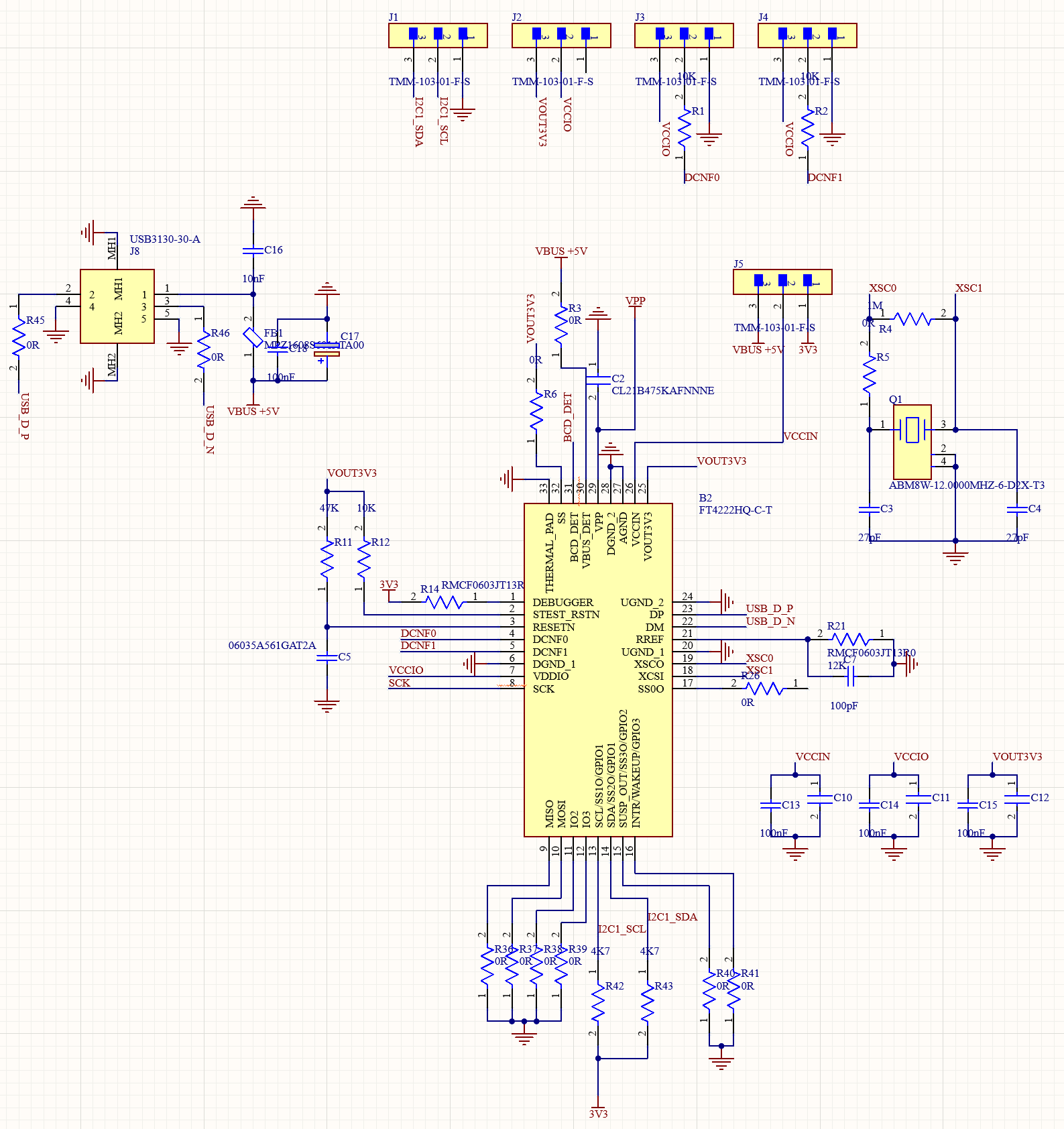

zrobiłem własną płytkę z układem FT4222HQ.
Problem jest taki, że na jednym komputerze Win11 rozpoznaje układ, FT4222 pojawia się na liście dołączonych urządzeń USB,
natomiast próba odczytania deskryptora urządzenia kończy się błędem nr 10.
Na innym komputerze Win11 nie rozpoznaje układu: "Nieznane urządzenie USB", kod błędu 43.
Kwarc dołączony do układu działa (sprawdzone oscyloskopem).
Kiedy podłączam płytkę ewaluacyjną z FT4222HQ, wszystko jest ok, więc jest jakiś problem na mojej płytce.
Proszę o jakieś sugestie, dołączam schemat.
