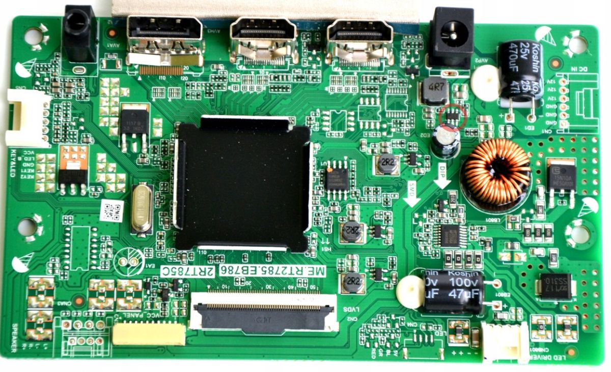

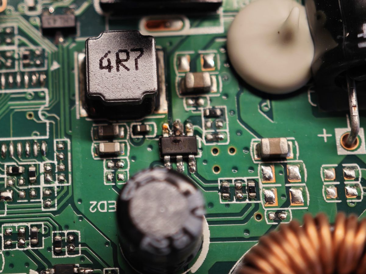

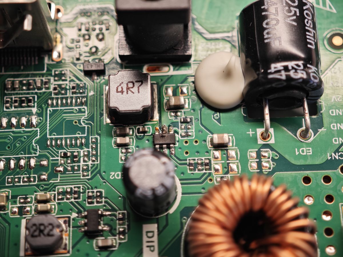

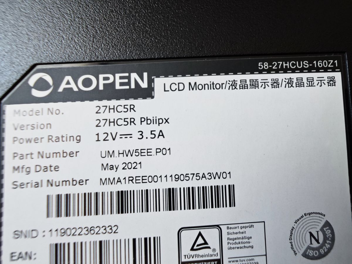

    Witajcie.
    Mam do naprawy monitor Aopen 27HC5R.
    W środku jest płyta główna ME.RT2785.EB786 2RT785C.
    Na płycie spalony jest układ o oznaczeniu J7CVC.
    Załączam kilka zdjęć.
    Co to za układ i jaką przetwornica steruje.
    Dziękuję i pozdrawiam.

  • #2 21932793
    Jacekj
    Poziom 25  
    Posty: 941
    Pomógł: 31
    Ocena: 66
    Zrób może zdjęcie z większej odległości, żeby było widać więcej elementów. Tu niestety niewiele widać.
  • #3 21933469
    lisek
    Serwisant RTV
    Posty: 39992
    Pomógł: 6352
    Ocena: 6883
    Opis wskazuje na element sot23-6 od chińskiej firmy JoulWatt Tech
    Może być tranzystor lub regulator napiecia
    - niestety trzeba sobie rozrysować na papierze , to tylko 6-pin .. i z czym (jaki IC) on pracuje
    * widać cewkę !
    Tutaj jest ta płyta Link
    Brand: Viewsonic
    TV Model: VX2718-PC-MHD
    Screen Number: LMF270CSDX
    Part Number (SKU): ME.RT2785.EB786 MAIN PCB
    p.s
    Pod AOPEN 32HC5QR monitor Link
    Na (aliexpres) widziałem płyty pod ME.RT2785.EB786 2RT785C main Aopen 27HC5R, za ok. 40.$
    LMF270CSDX E0027
    SPI Flash U1 - GD25Q80CSIG
    Podobno SM jest Link
  • #4 21933849
    Jacekj
    Poziom 25  
    Posty: 941
    Pomógł: 31
    Ocena: 66
    W sumie, to nie wiem, co on tu robi. Być może tylko załącza napięcia poprzez kondensatory na tranzystor mocy i toroid. Zasilanie chyba napięciem stałym, więc prostownik odpada.
