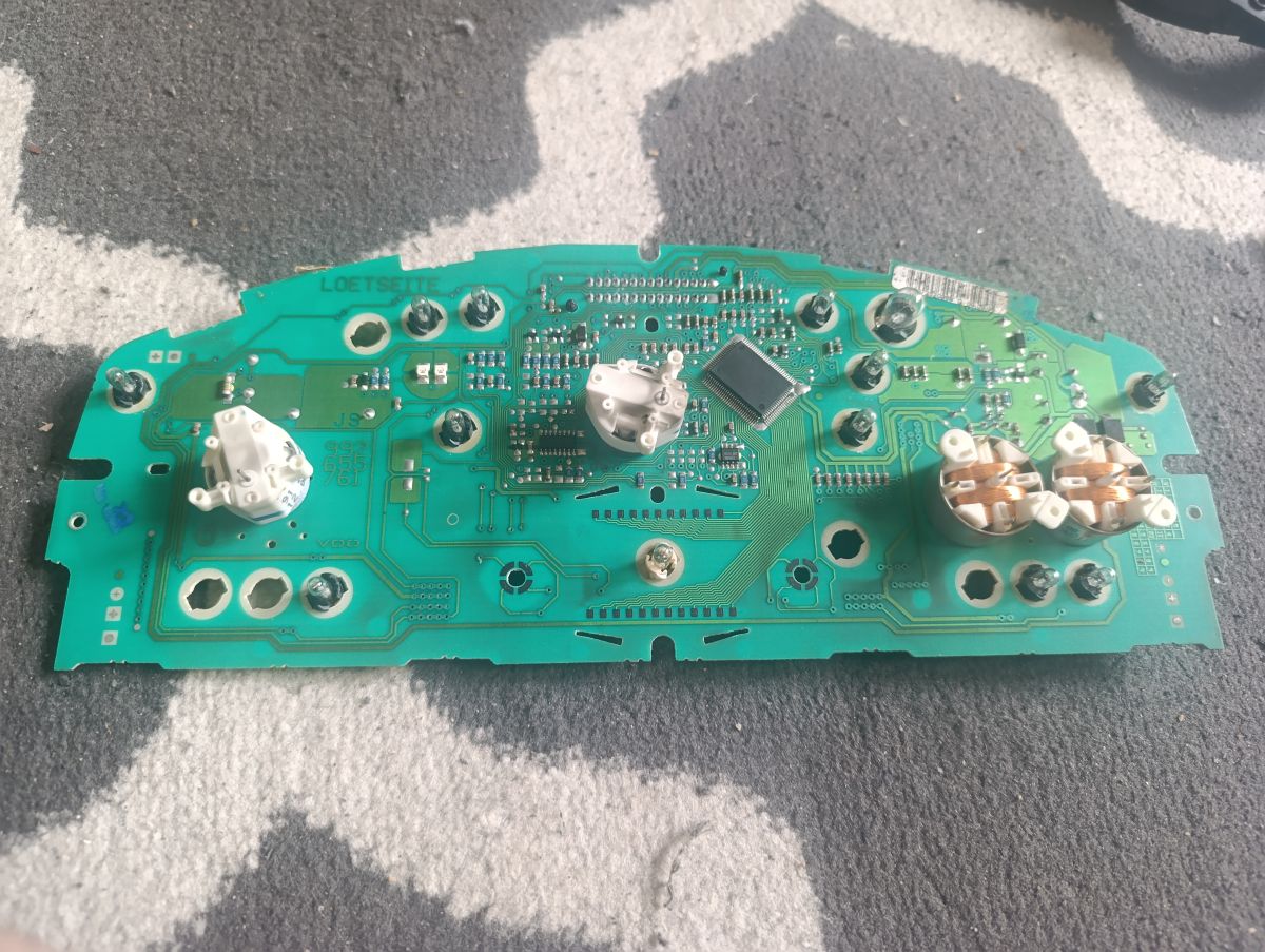

    Witam, szukam schematu do licznika Nissan Micra K11 i chcę go odpalić na stole. Znalazłem jakiś schematy w internecie, ale ich nie rozumiem.

    Nie za bardzo rozumiem co chcesz podłączyć czy sprawdzić na tym stole. Odpalenie licznika od K11 to nic trudnego nawet na stole. O ile wiesz na jaką wersję licznika patrzysz. W K11 montowano dwa zupełnie różne typy liczników więc brakuje info w Twoim zapytaniu.
    Przedlift jest licznikiem mechanicznym z klasycznym bębenkowym licznikiem km. I jest on na linkę...
    Polift od 2000 roku otrzymywał już licznik w pełni elektroniczny często z cyfrowym wyświetlaczem km na dole. Tu już sygnał idzie kablami. Nie wiem co Ty chcesz tam podłączać. Zegarek, podświetlenie czy kontrolki ?
    Z tyłu licznika masz folię drukowaną. Albo zieloną albo niebieską. Są tam ścieżki miedziane przykręcone śrubkami do wskaźników ? To Twoja mapa.
    Masa - Znajdź śrubkę mocującą wskaźnik paliwa lub temperatury opisaną jako GND. Po tej ścieżce dojdziesz do wtyczki która doprowadza masę...
    Plus 12V znajdziesz po grubości o ile masz zegarek w liczniku. We wtyczce będzie na pewno czerwony albo czerwono czarny.
    12V po zapłonie.. Może być czarno czerwony jeśli plus stały jest czerwony albo biało czarny.
    Musisz określić co chcesz sprawdzać na tym stole w tym liczniku... Obrotomierza nie sprawdzisz bez podania mu sygnału z impulsem bądź aparatu zapłonowego... W domu musisz mieć generator impulsów

    No to po prostu patrz po ścieżkach z tyłu licznika... Masę podaj na żarówkę podświetlania np... Każda żarówka ma dwa punkty styku jeden z nich jest plusem drugi masą... Masa to ścieżka która łączy się z innymi żarówami i idzie po całym liczniku... Jak znajdziesz masę to zasilanie jest po drugiej stronie logiczne...

    Zaznaczyłbym Ci to na zdjęciu które wrzuciłeś ale zdjęcie od przodu płytki jest okej a od tyłu zdjęcia nie da się ani otworzyć ani pobrać i jest dość małe żeby cokolwiek z nim zrobić.
