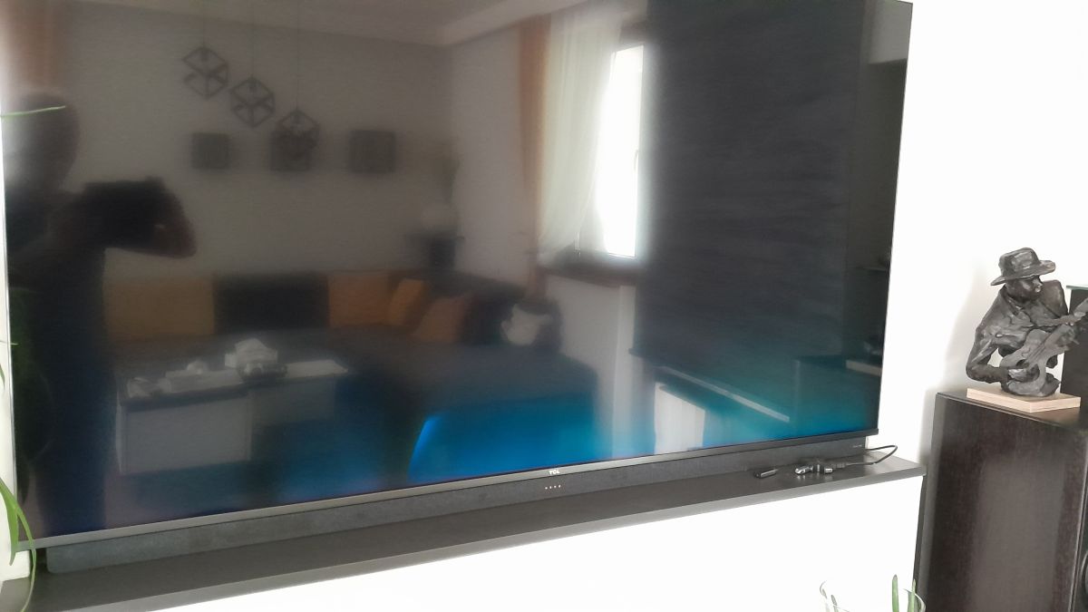

    Witam, wzdłuż dolnej krawędzi, po czterech latach użytkowania, pojawiły się wyraźne prześwity w TV TCL QLED 65 cali. Czy jest sens to naprawiać i jaki ewentualny koszt?
    Telewizor TCL na szafce; na ekranie widoczne prześwity wzdłuż dolnej krawędzi i odbicie pokoju

    nie opłaca się,bo już nie bedzie to samo co oryginał niestety.Matryca jest tak skonstuowana żeby w nią nie ingerować i tyle.Mozna sprzedać na cześci.

    Nie podałeś modelu to można jedynie zgadywać . Nowe listwy i dyfuzor plus taśma piankowa może z 600zl plus robota.
