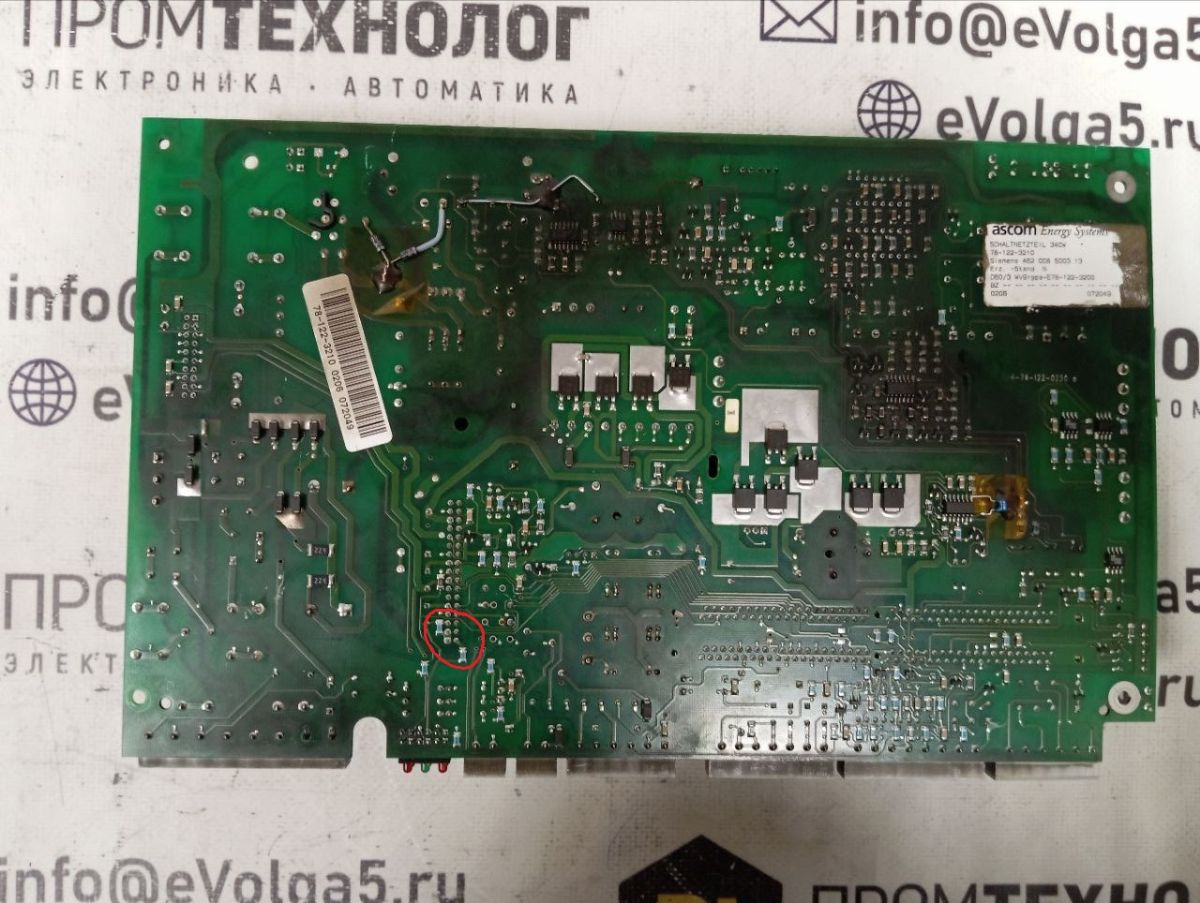

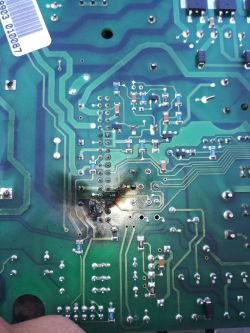

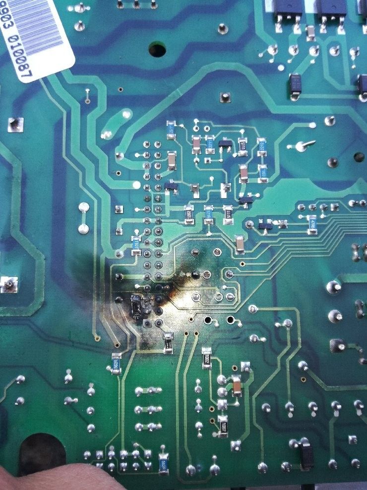

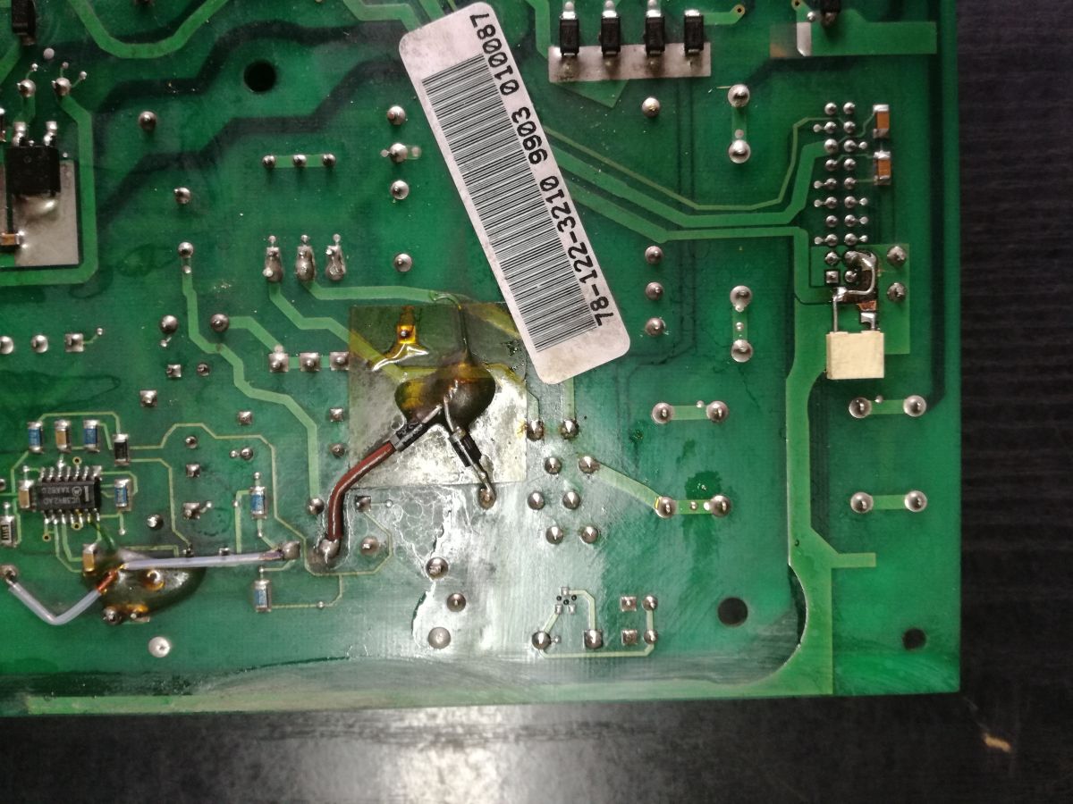

    Potrzebuję pomocy w identyfikacji spalonych elementów w module SIEMENS SIMODRIVE 6SN1145-1BA02-0CA1. Będę zobowiązany za każdą pomoc. Może być dokładne zdjęcie od strony druku, aby można było odczytać wartości elementów. Z góry dziękuję.
    Siemens SIMODRIVE 6SN1145-1BA02-0CA1 - jak zidentyfikować spalone elementy?
    AI: Czy możesz dodać wyraźne zdjęcia uszkodzonego miejsca z obu stron płytki, najlepiej w dużej rozdzielczości i z widocznymi oznaczeniami na PCB?
    Umieściłem zdjęcia z widocznymi uszkodzeniami.
    AI: Jakie oznaczenia mają spalone elementy na płytce, np. R…, C…, D…, Q… lub U…? Jeśli nie da się ich odczytać, zaznacz proszę na zdjęciu dokładne miejsce uszkodzenia.
    Spalone elementy nie posiadają oznaczeń na PCB. Na zdjęciach dokładnie widać uszkodzone/spalone elementy.

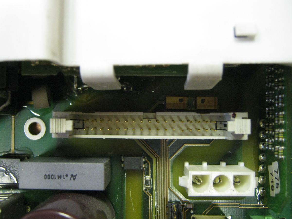

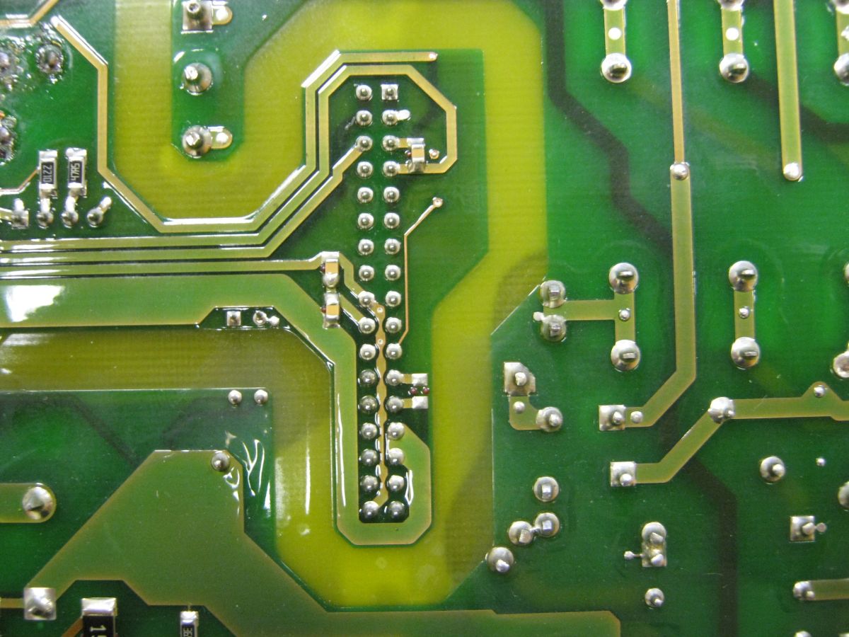

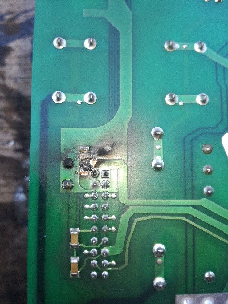

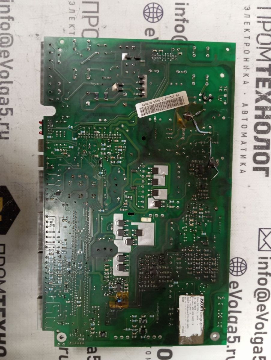

    Dzięki za zainteresowanie moim pytaniem. Załączam jeszcze dwa zdjęcia (od strony elementów). Przepraszam, że na tę chwilę nie mam zdjęcia całej płyty od strony druku, ale naprawa była "wyjazdowa", skupiłem się na uszkodzeniach i nie pomyślałem o zrobieniu zdjęcia całej płyty. Generalnie powinno być łatwo odnaleźć interesujące mnie elementy, jeśli zrobisz zdjęcie swojej płyty (za co z góry bardzo dziękuję - tym bardziej że trzeba włożyć trochę wysiłku w jej demontaż). Dwa uszkodzone elementy (prawdopodobnie rezystory, z których jeden częściowo dał się odczytać jako "1002", a drugi to już totalny "skwarek") są w pobliżu gniazda taśmy widocznej na teraz przesłanych zdjęciach. Ostatni element (na pierwszym zdjęciu przesłanym wczoraj) to prawdopodobnie kondensator, którego przebicie spowodowało przepalenie ścieżki.

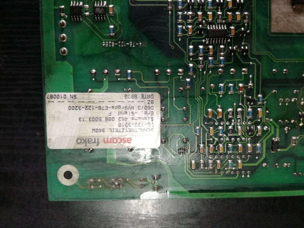

    Przesyłam zdjęcia z naklejkami z tej płyty.
    Spód zielonej płytki PCB z elementami SMD i białą etykietą „ascom frako”
    Spód zielonej płytki PCB z naklejką kodu kreskowego i śladami lutowania oraz przewodami w centrum
    Na zdjęciu z naklejką z kodem kreskowym widać po prawej stronie moją prowizoryczną naprawę, czyli w miejscu spalonego elementu wlutowany "na płasko" kondensator 100 nF.

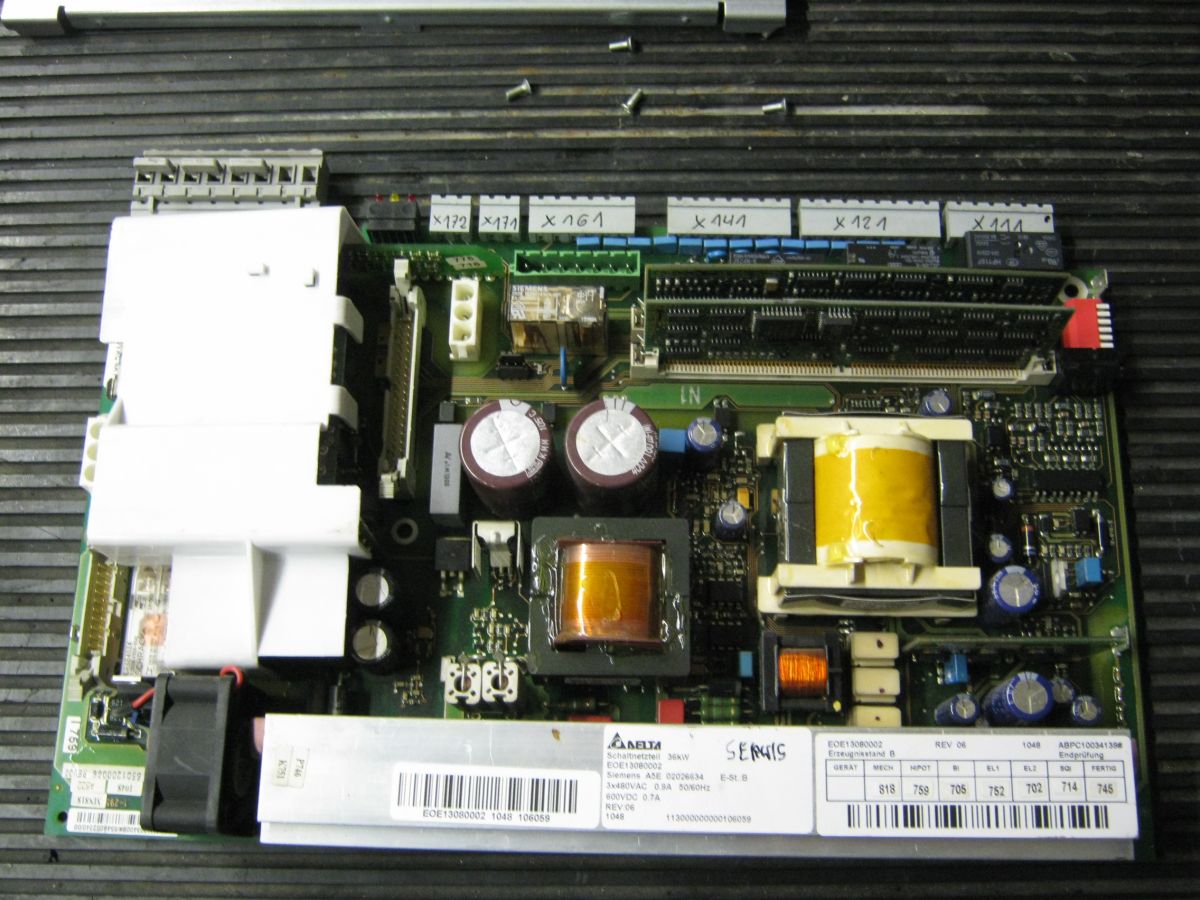

    Mam taki model zasilacza
    6SN1145-1BA02-0CA2 rozbiorę i zobaczę czy taka same rewizja płyty o którą pytasz.

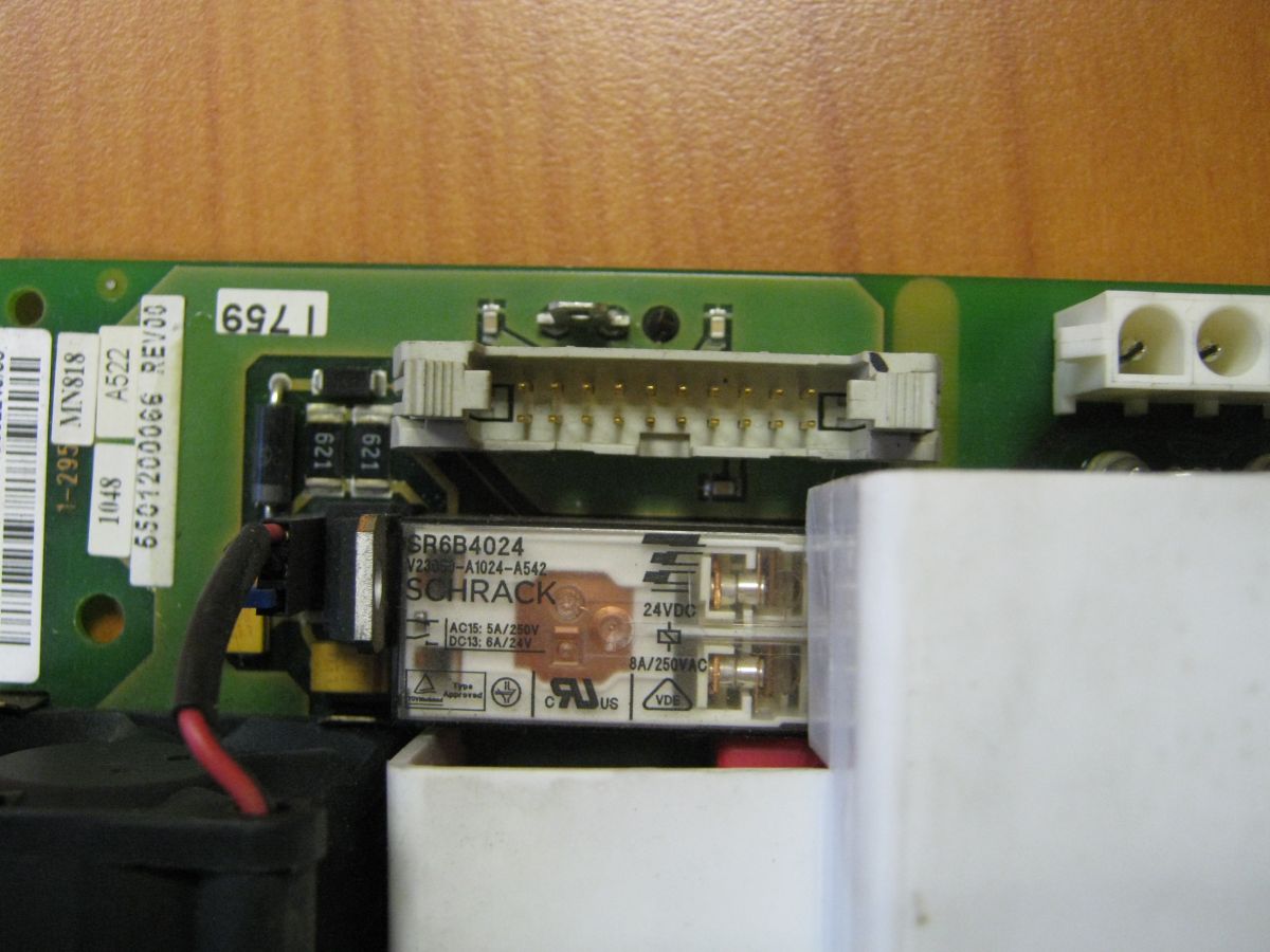

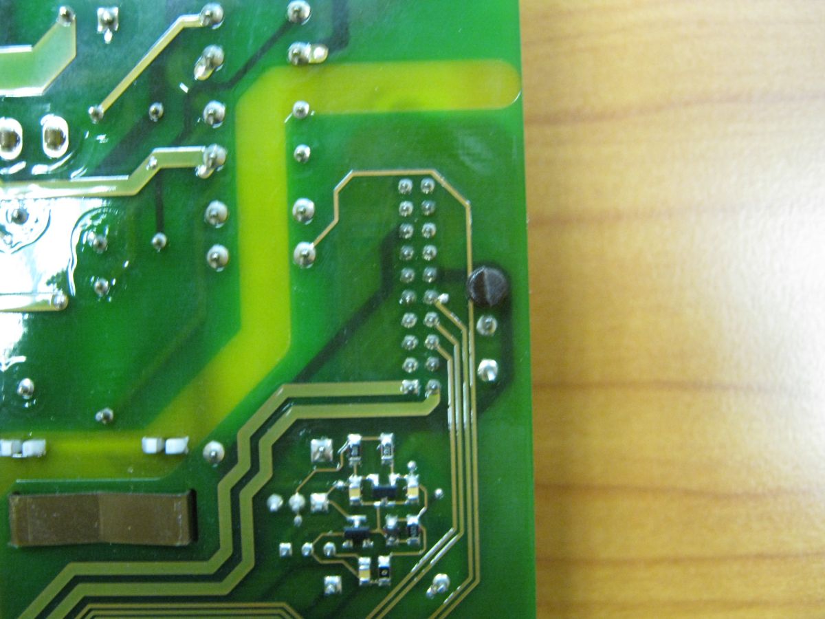

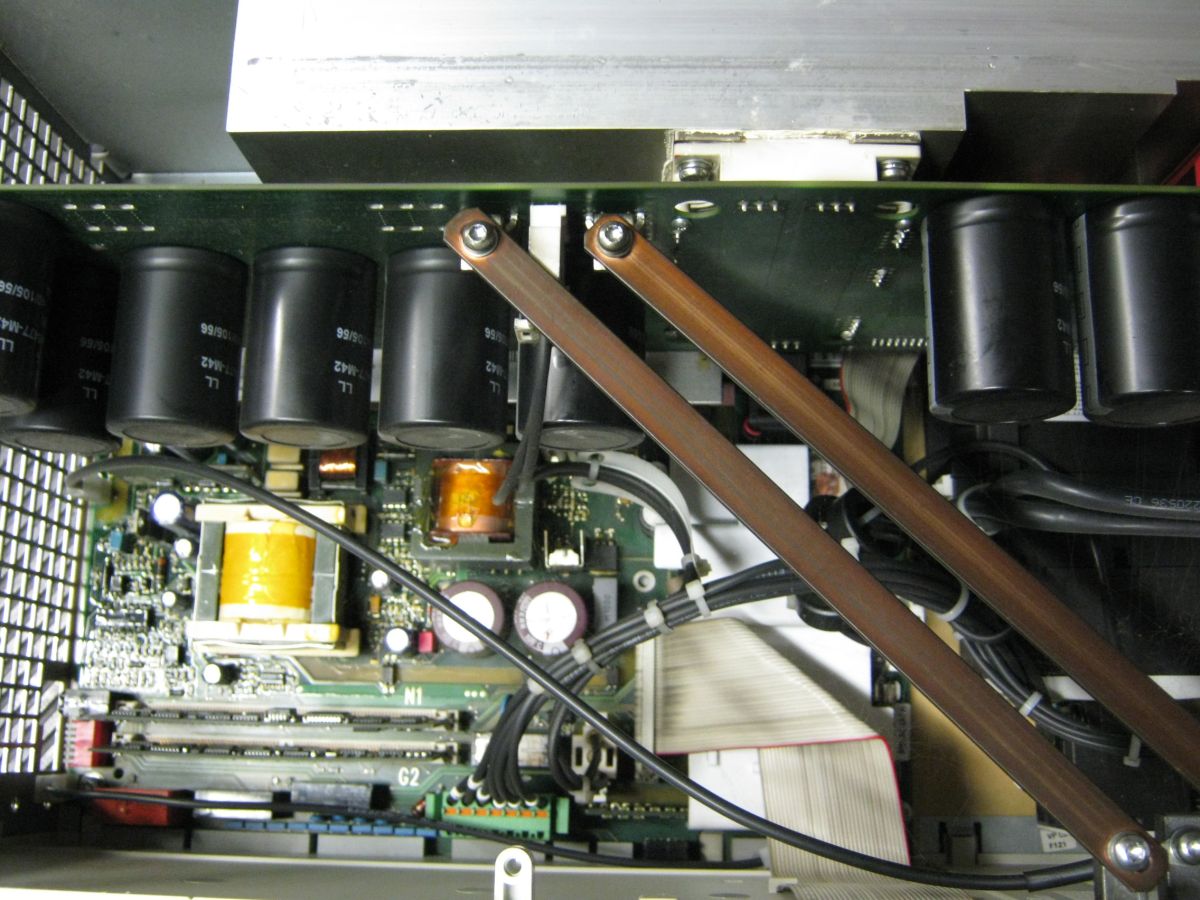

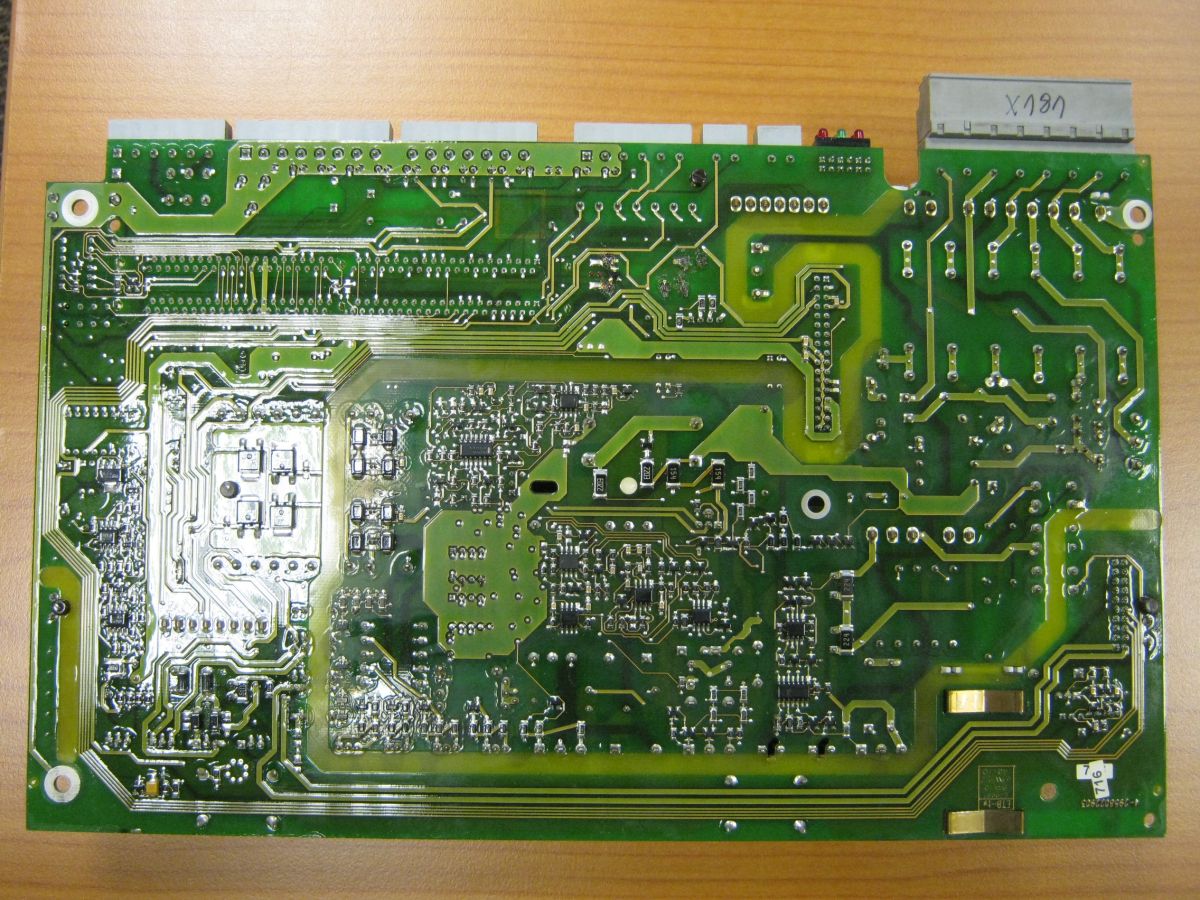

    Siemens SIMODRIVE 6SN1145-1BA02-0CA1 - jak zidentyfikować spalone elementy? Siemens SIMODRIVE 6SN1145-1BA02-0CA1 - jak zidentyfikować spalone elementy? Siemens SIMODRIVE 6SN1145-1BA02-0CA1 - jak zidentyfikować spalone elementy? Siemens SIMODRIVE 6SN1145-1BA02-0CA1 - jak zidentyfikować spalone elementy? Siemens SIMODRIVE 6SN1145-1BA02-0CA1 - jak zidentyfikować spalone elementy? Siemens SIMODRIVE 6SN1145-1BA02-0CA1 - jak zidentyfikować spalone elementy? Siemens SIMODRIVE 6SN1145-1BA02-0CA1 - jak zidentyfikować spalone elementy? Siemens SIMODRIVE 6SN1145-1BA02-0CA1 - jak zidentyfikować spalone elementy?

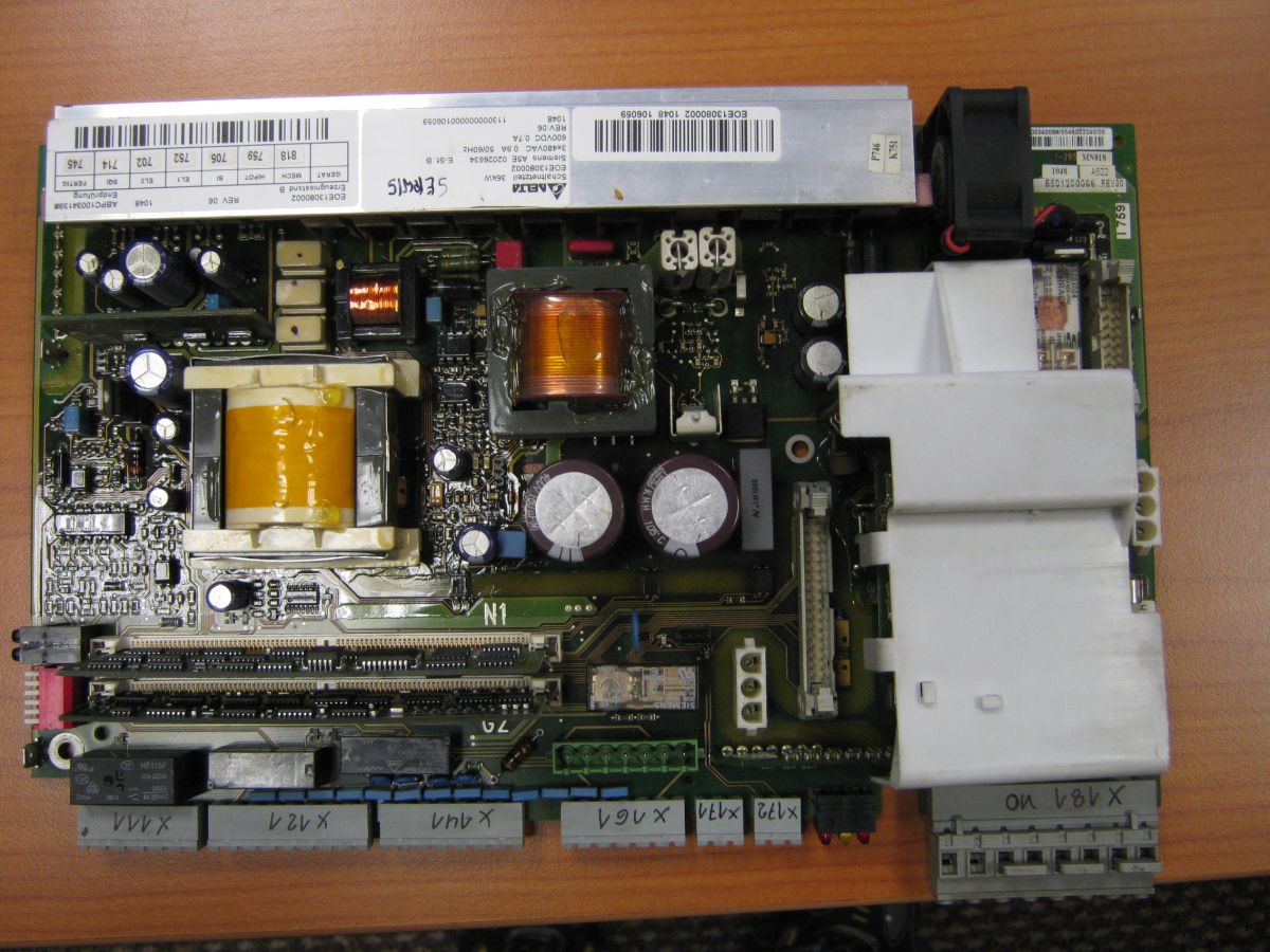

    Inna wersja zasilacza i tek karty, nowszy typ, przesyłam fotki. Jak byś coś potrzebował, to pisz, nie wiem, czy w czymś pomogłem.
    Zdjęcie z jakiegoś sklepu nie jest wyraźne, ale może pomocne.

    Dziękuję za zdjęcia. Jedno z nich pozwoliło mi się upewnić, że prawidłowo domyślałem się, że spalony element to kondensator, taki jak te obok - to ważna wiadomość. Zdjęcie pomogło. Gorzej jest z tymi elementami przy złączu wielopinowym. Widzę tylko, że te elementy to niebieskie prostokąciki. Niestety nie da się odczytać wartości.

    Zapewne chodzi o te elementy, ale wydaje mi się, że możesz mieć więcej uszkodzeń na tej karcie.
  • #11 21942537
    szawert
    Posty: 38
    Pomógł: 2
    Ocena: 25
    Tak, dokładnie chodzi o te elementy. Wstawiłem tam rezystory 1k i 10k. Generalnie wszystko działa, ale zdarza się, że napęd się zatrzyma bez żadnych błędów. Myślę, że prawidłowy dobór tych elementów załatwiłby sprawę.
