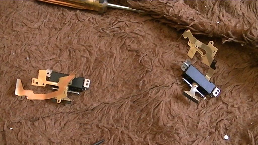

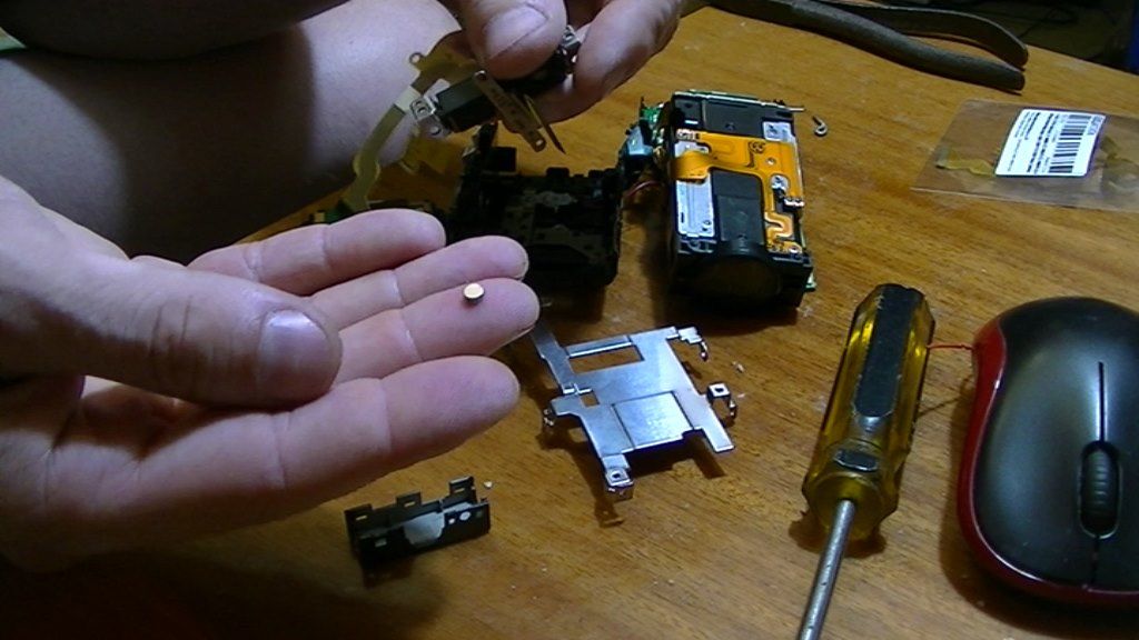

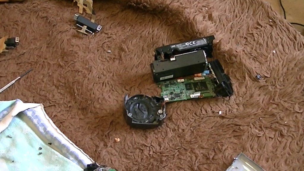

    Naprawiam swoją JVC GZ-MS 150HE. Samemu, bo serwisy nie chcą już grzebać w takich zabytkach.

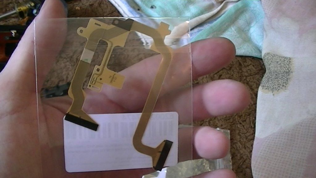

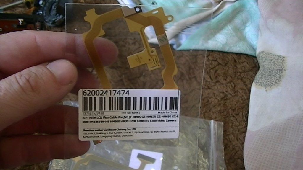

    Wymieniam flex wyświetlacza. Podczas składania napotkałem problem: kamera jest cały czas włączona. Magnes w zawiasie jest tak jak był (nie wiem czy w tą samą stonę/biegun). W sumie to nie do końca jestem pewien, co ten magnesik powinien aktywować. Natomiast zauważyłem, że na nowym flexie nie ma malutkiego scalaczka. Jest odnoga ze ścieżkami, lecz bez niego.
    Czy brak tego chip-on-flex jest przyczyną niewyłączania się kamery? Nowy flex ma numer 62002417474. Na etykiecie widnieją modele innych kamer, lecz nie GZ-MS 150.
    Wieczorna aktualizacja. Zacząłem składać drugą, bliźniaczą kamerę. Efekt jest identyczny. Pomimo że jeszcze rano zwyczajnie wyłączała się i włączała, jedynie wyświetlacz świecił cały na biało gdyż stara tasiemka przetarła się już. Wątpię, abym popełnił drugi raz ten sam błąd przy montażu. Przypuszczam, że brak C.o.F. powoduje niewyłączanie kamer.
    Mimo wszystko dopytam się:
    - czy orientacja (polaryzacja) magnesu w zawiasie ma znaczenie?
    - który dokładnie element zostaje aktywowany przez magnes w czasie zamykania wyświetlacza i wyłącza go?
    - co tutaj można źle poskładać?
    - no i najważniejsze: czy ktoś może potwierdzić, że dostałem tasiemki niezgodne z moją kamerą? 62002417474.

    Pokaż zdjęcia, ale jeżeli jest magnes, to zapewne na taśmie flex brakuje czujnika halotronowego, który aktywuje uruchomienie kamery.
    Serwisy się nie podejmują napraw kamer, vcr i innych urządzeń wizyjnych z wielu powodów. Czasami nie ma już tych starych serwisantów, którzy mieli te sprzęty opanowane, a drugi powód, ważniejszy - brak części zamiennych, a jak już są, to są właśnie takie, jak kupiłeś...

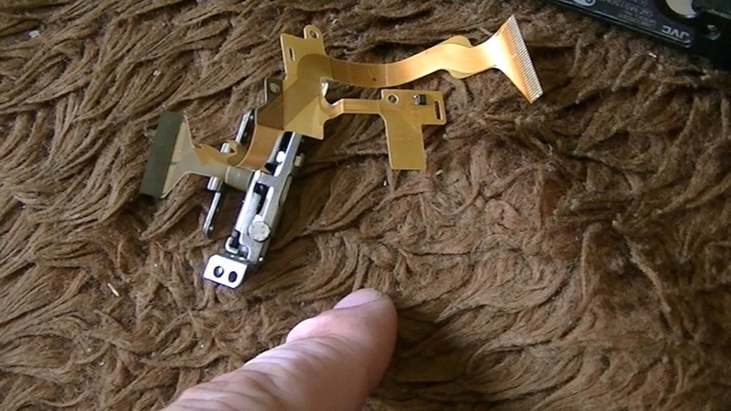

    Czyli problemem jest brak tego czteronóżkowego scalaka na taśmie. Bo nie widziałem niczego, co mógłbym źle poskładać (poza pomieszaniem śrubek - jest nauczka). I jeszcze w nocy odwróciłem magnes w jednej kamerze, to wszystko co mogłem zrobić.
    Raz w serwisie naprawa przeciągnęła się, ponieważ dostali niewłaściwe tasiemki. Więc takie pomyłki zdarzają się. Serwisy kamer odmawiają, ponieważ naprawa kosztuje więcej niż ta kamera jest obecnie warta, a nowe flexy pękają teraz w ciągu miesięcy, a nawet tygodni - a więc jeszcze na gwarancji.
    No trudno, trzeba będzie wypinać akumulator po każdym ujęciu oraz czekać na zimny start kamery przed następnym. Szkoda wyrzucać ją, bo ta kamera tworzy gotowe pliki MP4.
    Na ostatnim zdjęciu wspomniany mikrochip. Nie ma go na nowych tasiemkach.
