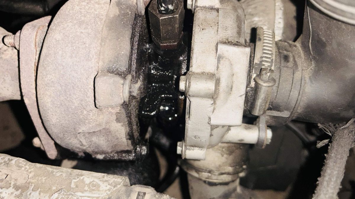

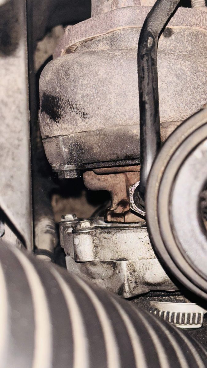

    Cześć, w związku z wyciekami z mojego silnika
    wymieniałem uszczelki EGR, kolektora dolotowego, pokrywy zaworów oraz podkładkę pod nyplem na zasilaniu olejowym turbiny.
    Samochód to Audi A4 B6 1.9 TDI AWX.
    Złożyłem wszystko, sprawdziłem, było idealnie zero wycieków.
    Zrobiłem około 16 km i na wieczór poszedłem zamontować pokrywę silnika oraz inne pierdoły.
    Zobaczyłem, że z zasilania turbiny cieknie olej.
    Audi A4 B6 1.9TDI - skutek wycieku oleju z baryłki zasilania turbiny olejem
    Wziąłem klucz 17 i z użyciem większej siły dociągnąłem nakrętkę, drgnęła tylko minimalnie, ale wyciek jakby zniknął (przed uruchomieniem silnika wyczyściłem).
    Podczas jazdy nie pojawiła się informacja o niskim ciśnieniu oleju lub niskim poziomie oleju.
    Turbo wstawało w sposób prawidłowy, silnik w prawidłowy sposób wchodził na obroty, nie towarzyszył temu żaden niepożądany dźwięk.
    Samochód mam kilka lat, nigdy nie dolewałem oleju między wymianami, które przeprowadzam co 10 tys. km.
    Czy ktoś może potwierdzić, że turbo było w prawidłowy sposób smarowane? Bo jeżeli dobrze rozumiem, to olej dochodził do turbo, a że panuje tam duże ciśnienie, to przy redukcji poprzez nypel dochodziło do wycieku.
    Czy coś z silnikiem bądź turbiną mogło się stać na skutek jazdy z takim wyciekiem?
    Nic!
    Problem polega na tym, turbina napędzana jest gazami spalinowymi.
    Gazy spalinowe pod ciśnieniem ok. 20 barów, zmieszane z cząsteczkami oleju zawsze znajdą sobie drogę i ulotnią się do otoczenia, natomiast olej gromadzi się i ścieka.
    Tak, więc jak widzisz sytuacja jest raczej patowa.
    Albo tolerować istniejący stan rzeczy i spokojnie jeździć dalej, albo decydować się na remont silnika, co wydaje mi się mało uzasadnione ekonomicznie.

    >>21944936 Czyli rozumiem, że spaliny w turbinie mieszają się z olejem, bo gazy przechodzą przez uszczelniacz do oleju?
    Czyli turbina oraz silnik były smarowane w sposób prawidłowy?

    >>21945036 Wymieniłem podkładkę miedzianą już wcześniej, bo się pociło.
    Skręciłem zgodnie z serwisówką, nypel 30 nm, nakrętka od rurki 22 nm.
    Nie ciekło, po jeździe dopiero zauważyłem, że jak silnik pracuje, to cieknie.
    Ale jak dokręciłem mocniej ręcznie, to przestało.
    A pytanie jest, czy na skutek tego wycieku coś mogło stać się z silnikiem lub turbiną.
    Problem w tym, że nie rozumiesz!
    Otóż, jak wcześniej pisałem, gazy spalinowe są czynnikiem napędzającym swoją energią turbiną. W Twoim przypadku z olejem nie mieszają się w turbinie, lecz trochę prędzej - mianowicie w silniku.
    Ze względu na to, że mieszanina ta trafia na nieszczelność, która działa jak dyfuzor i oddziela cząstki lżejsze spaliny, od cząstek cięższych jakimi jest olej.
    W zarysie - taki jest mechanizm tego zjawiska.
