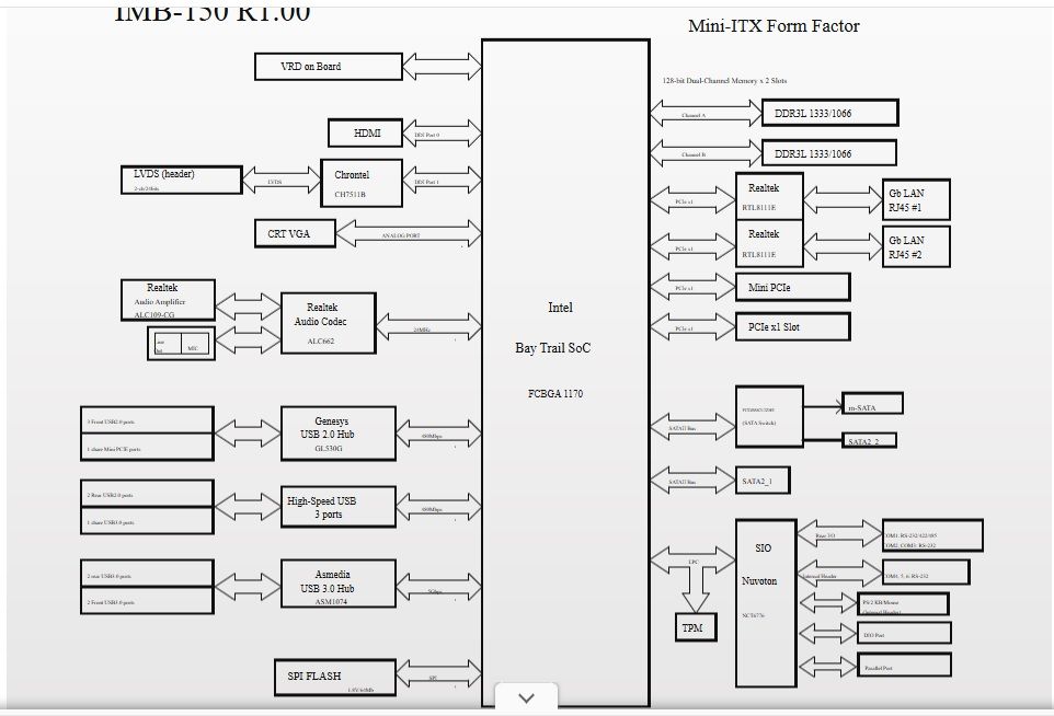

    Szukam schematu do płyty Asrock IMB-150N rev 1.06
    Jak ktoś ma konto na Vinafixie, to bardzo bym prosił o załączenie.

    Byłem, mają tylko Boardview. A ja schemat potrzebuję.

    Niestety wszystkie dostépne SM pod té serié to tylko *.brd w formacie (.fz)
    - patrz np. Link
    lub Link
    Musisz posiłkować się dostępnymi SM (też na tym foru) pod płyty typu Bay Trail
    Napisz
    - jaki problem
    - jaki kbc (multi I/O)
    - jaki cpu
    * ASROCK IMB-151D REV 1.05 > cpu: J1900
    * ASROCK IMB-150N > cpu: N2930
