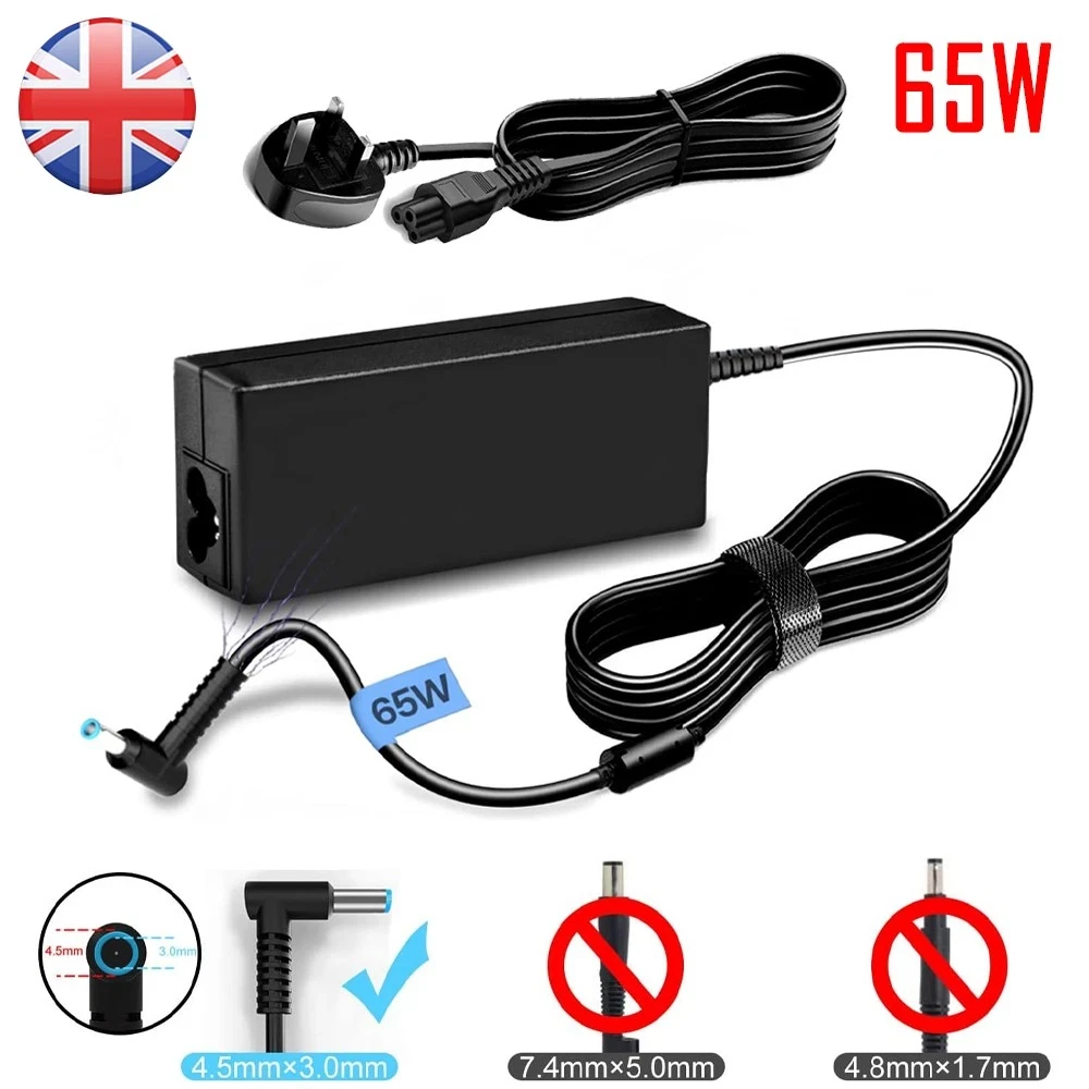

    Dla laptopów HP ważne miganie led : CAPS & NUM

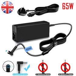

    * 9x miganie led chargera to zazwyczaj problem z zasilaczem
    Musisz podstawić na próbę drugi org. zasilacz > podejdz do sklepu /serwisu
    * 65W /4.5 * 3.0mm
    Zasilasz po AC czy po USB-c ?
    Output: 5V 3A /9V 3A /12V 5A /15V 4.33A /20V 3.25A , Max power 65W(compatible with 45W); Connector Size: USB-C/Type-C;

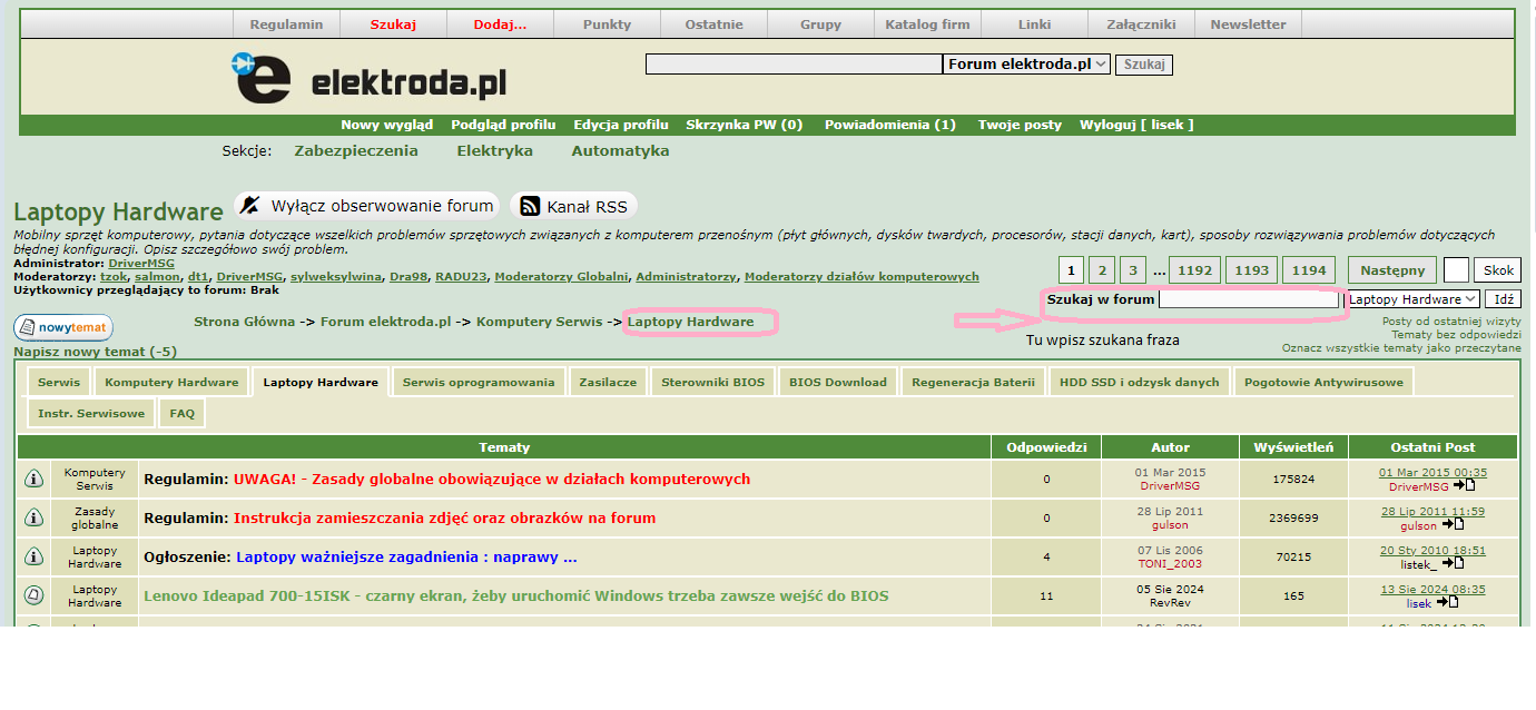

    Na tym forum o tym modelu Link_ jego specyfikacja_Alder Lake-U
    Fraza: HP ProBook 440 G9. Szukaj na wybranych forach Znaleziono 27 wyników

    Dla kol. info., jeśli sam chce podjąc próbę naprawy
    HP ProBook 440 450 G8
    - cpu 11th gen.: i3-1115G4 i5-1135G7 i7-1167G7
    - płyta Quanta DAX8QAMB8D0, jest SM , np. Link
    • HP ProBook 440 G9 - nie włącza się, biała dioda ładowania miga 9 razy szukaj.png (96.29 KB) Musisz być zalogowany, aby pobrać ten załącznik.

    Problem rozwiązany, okazała się wygięta igiełka w wtyczce ładowarki.
