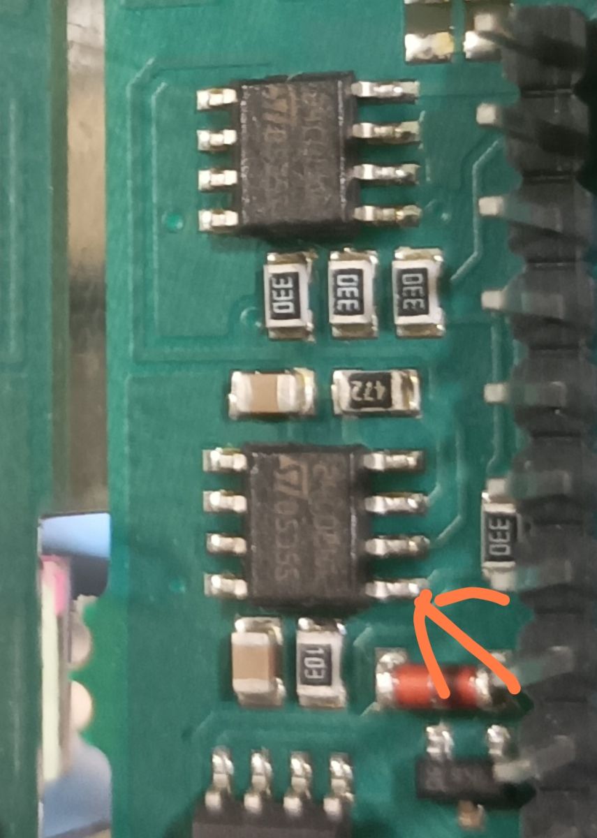

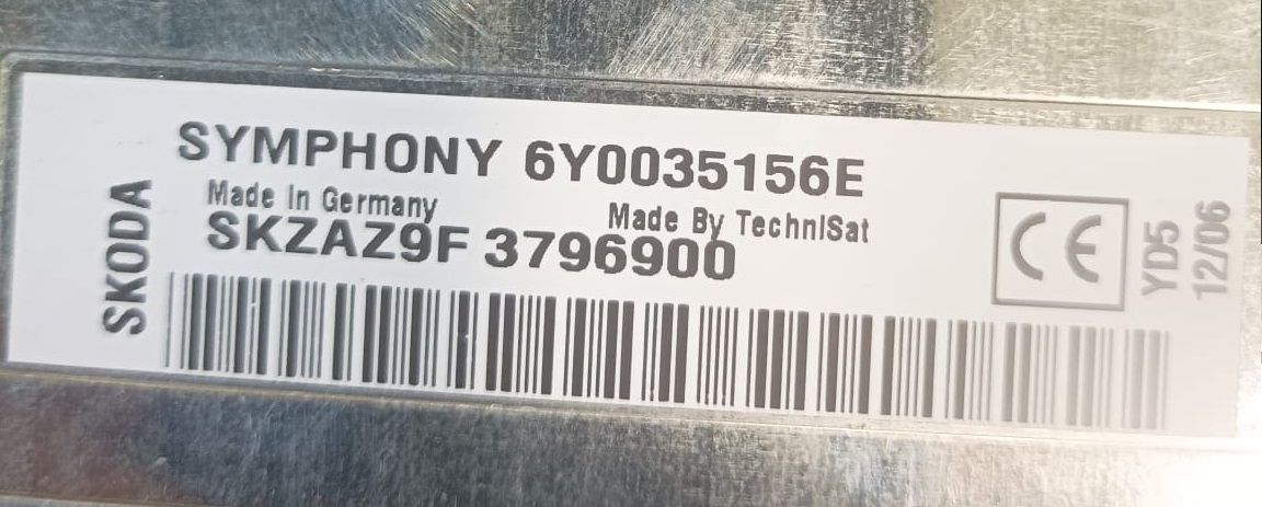

    Czy pomoże ktoś odczytać pin ze SKODA SYMPHONY 6Y0035156E?
    Jak odczytać PIN do radia Skoda Symphony 6Y0035156E? Jak odczytać PIN do radia Skoda Symphony 6Y0035156E?

    Przeczytaj jeszcze raz. 24c08

    Dzięki za odpowiedź.
    Odczytywałem go trzykrotnie, przelutowywałem i za każdym razem wypluwał to samo - też wydawało mi się że coś mało tej zawartości.
    NYO pokazuje, że pin jest w lewej kości - może należy odczytać obydwie?

    U niego faktycznie jest więcej kodu, ale nie ma też prawej kości.
    Spróbuję więc jeszcze raz, ale tym razem zaczekam jeszcze aż zniknie safe 2 - radio kupione na szrocie, widać ktoś już próbował coś wpisywać :)
    Kod był jednak w prawej kości. Wsad dla potomnych :)

    0830
    kod w kości po prawej patrząc od frontu
