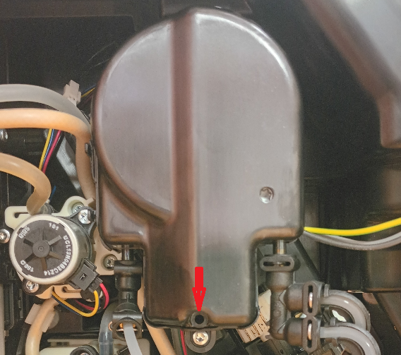

    Witam, jak dostać się do czujnika temperatury w ekspresie Jura E8? Wykręciłem jeden wkręt, a pokrywa grzałki nawet nie drgnie.

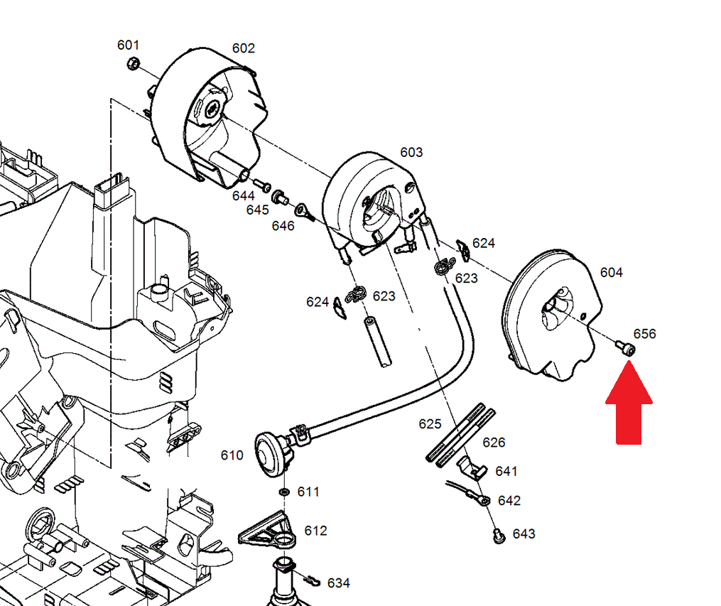

    Należy zdjąć tę czarną pokrywę i będziesz miał już dostęp.
    To powinno pomóc.

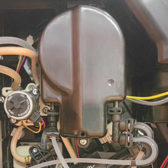

    W moim przypadku ta pokrywa jest płaska i nie ma tam śrubki zaznaczonej na poniższym obrazku. Odkręciłem wkręt z miejsca zaznaczonego na następującym zdjęciu, ale ta pokrywa nawet nie drgnie.
