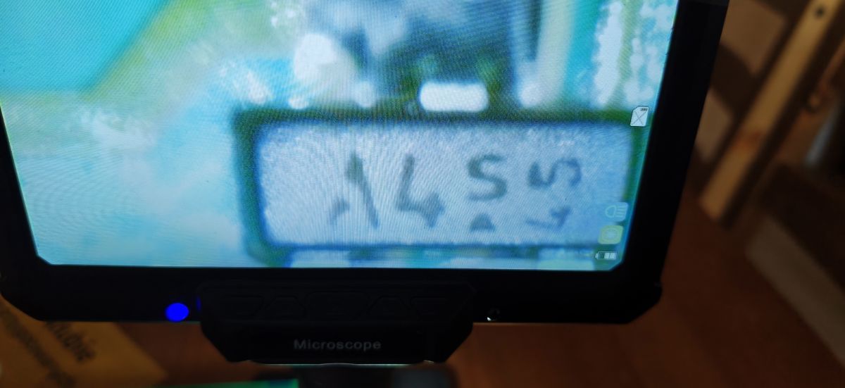

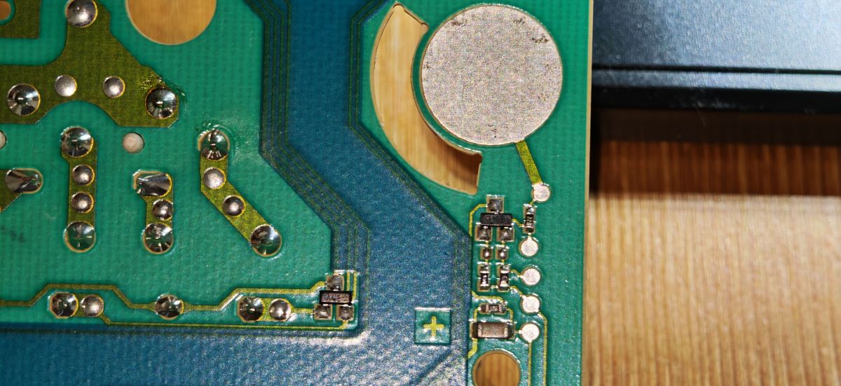

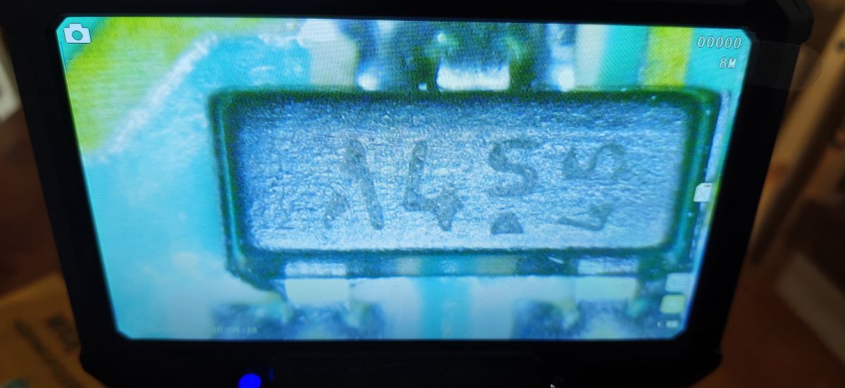

    Witam, co to za element? Jeżeli tranzystor to jaki?

    Wyglada na nie trazystor. A4 ma oznaczenie podwójna dioda BAV70 - w obudowie SOT23

    Mogę ją sprawdzić multimetrem ustawionym na pomiar diody? Rozumiem wtedy, że przejście w jedna stronę a w drugą brak?

    Po wylutowaniu na pewno, a bez wylutowania to zależy od otaczającego obwodu.

    Jakie parametry prądowe ma ten element?

    Proszę: BAV70.pdf (643.61 kB)Musisz być zalogowany, aby pobrać ten załącznik.

    Dzięki. Myślałem, że są jakieś różne wersje prądowe zakodowane w oznaczeniach na tym elemencie
