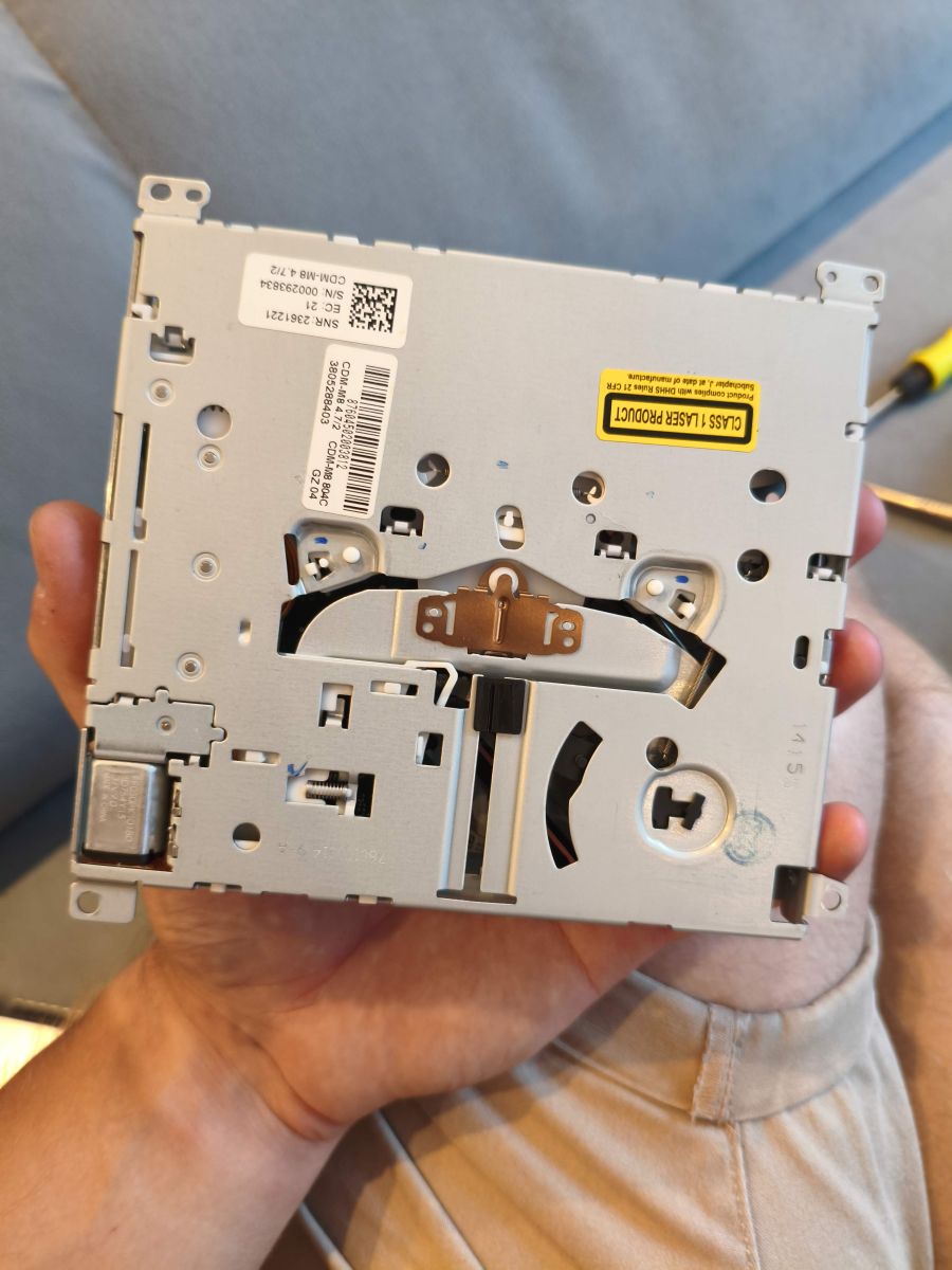

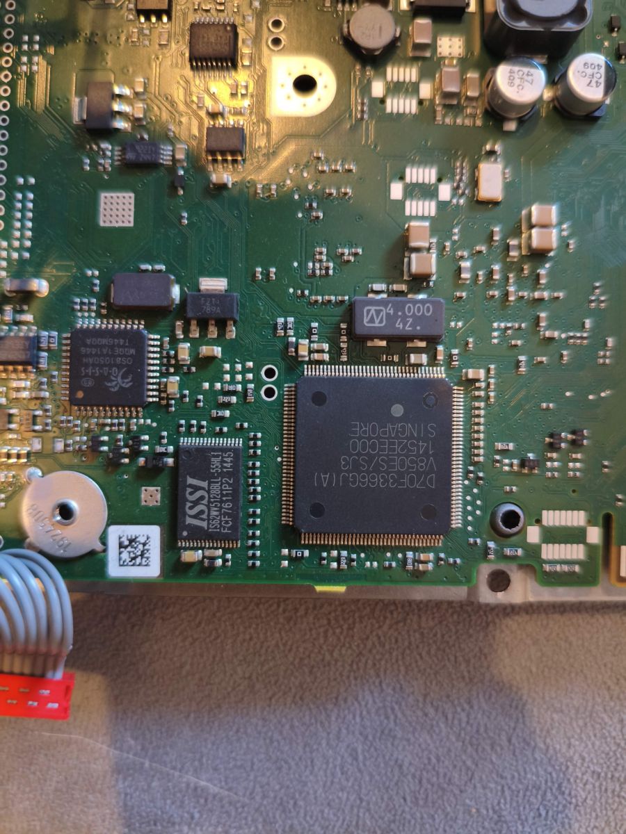

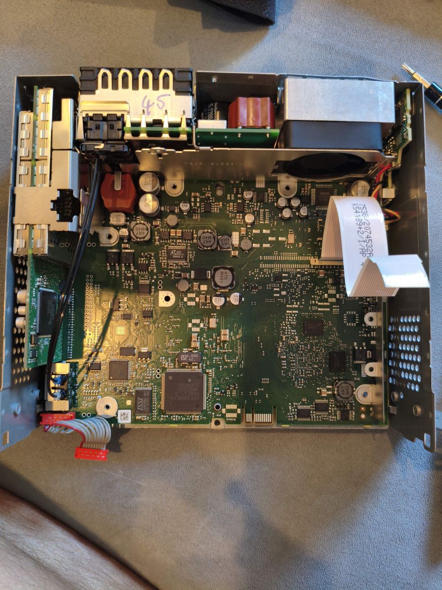

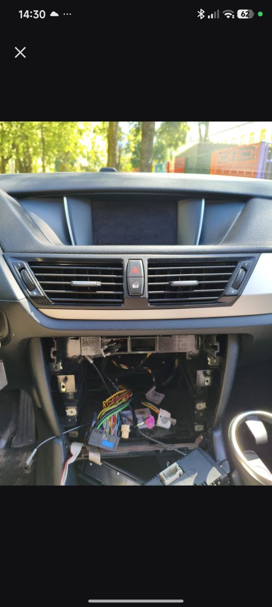

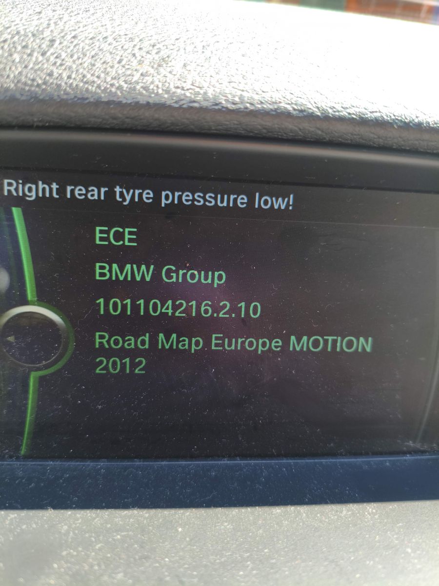

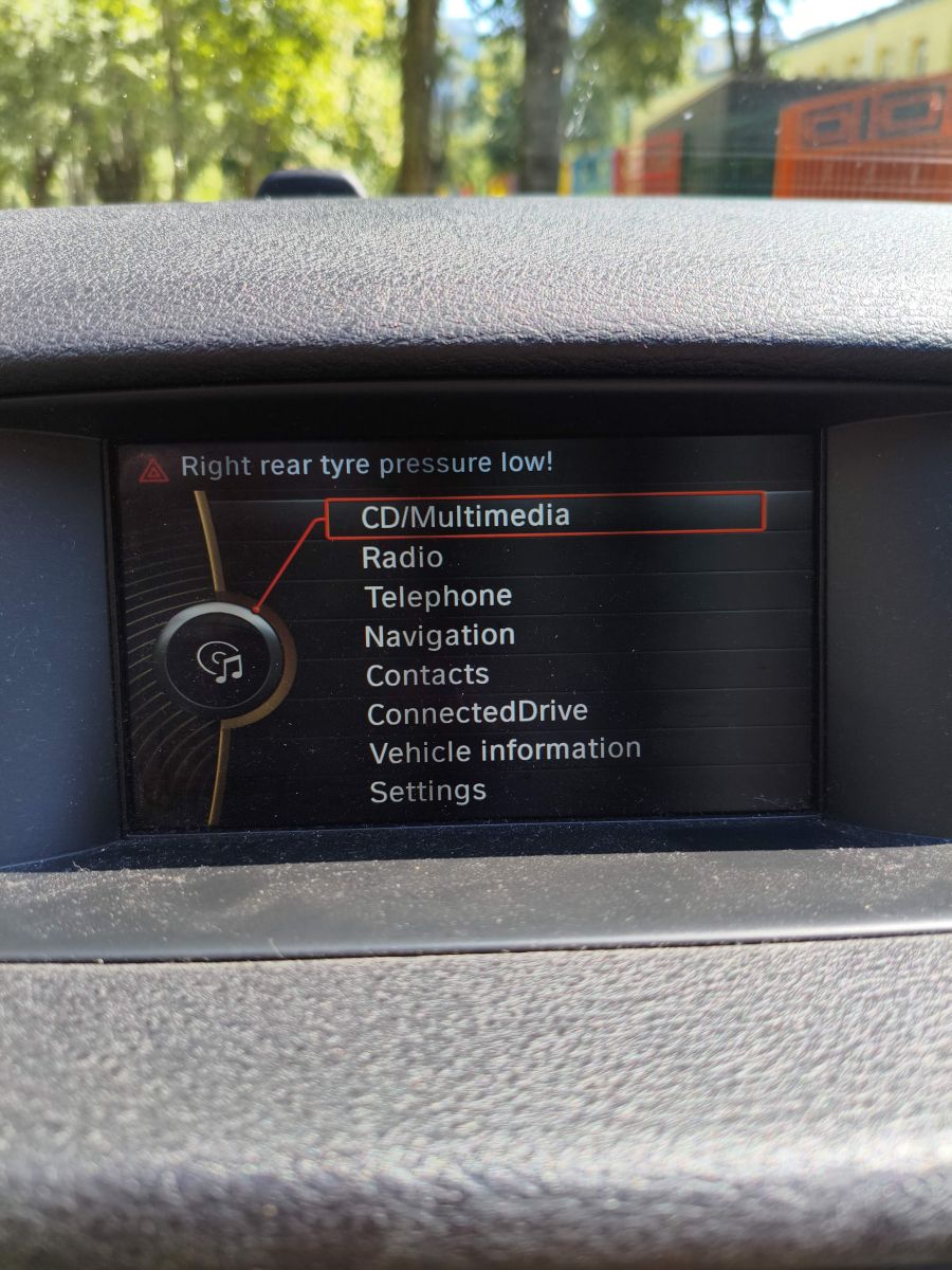

    Witam, posiadam BMW Sdrive20d, w której mam problem z radionawigacją, która uruchamia się nieraz od razu, a nieraz np. po 20 minutach. Dodam, iż jak już się uruchomi, nie ma żadnych problemów z jej działaniem, nie zawiesza się, nie restartuje. Czytałem, iż może to być kwestia dysku twardego HDD i chciałem go wymienić na SSD, klonując dysk, aczkolwiek nie mogę go znaleźć. Proszę o pomoc.

    Pamięć raczej na kościach stałych jest i wczytuje sie do procka program z niej do uruchomienia. Może się ju kończy lub ma błedy odczytu. Zdjęcia nieostre ale obok procka jest chyba nand.
