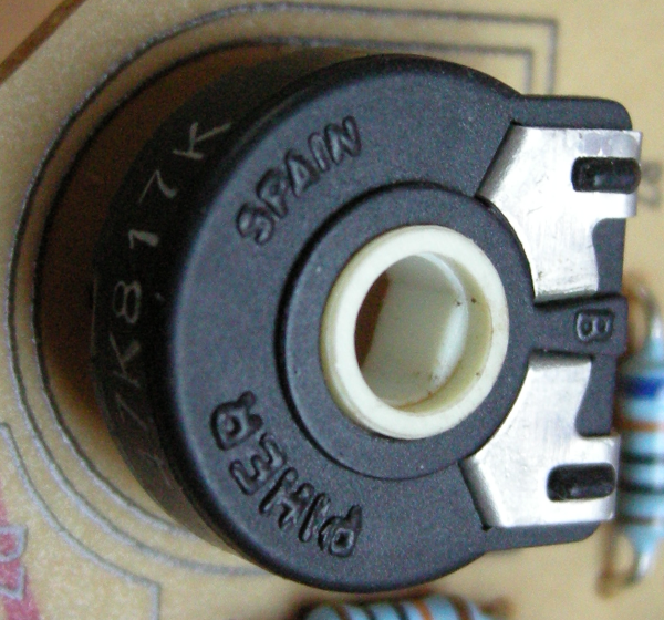

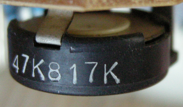

    Szukam potencjometru montażowego PIHER 47K817K. Stary potencjometr ma co najmniej 28 lat, więc sposób oznaczania mógł się zmienić.

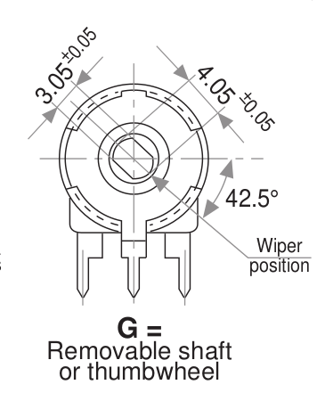

    Powinny pasować potencjometry z obecnej serii PTC-15 (m.in. wymiary, rozstaw wyprowadzeń, mechaniczny kąt obrotu).
    • oporność 47 kΩ(?)
    • charakterystyka liniowa
    • montaż poziomy, przewlekany
    • kształt otworu osi jak na rysunku
    Gdzie kupić potencjometr montażowy PIHER 47 kΩ? Gdzie kupić potencjometr montażowy PIHER 47 kΩ? Gdzie kupić potencjometr montażowy PIHER 47 kΩ?
    Znalazłem kilka miejsc, ale nie ma informacji o kształcie otworu pod oś, a zdjęcia mogą być poglądowe.
    Potencjometry są zamontowanie w pokojowym regulatorze temperatury Junkers.

    Chodzi mi bardziej o link do sklepu i konkretnego potencjometru.
    TME znam, tylko czy otwór oznaczony jako N (PTC15NV02-473A2020) będzie pasować (ma dodatkowe drobne nacięcie), choć według wymiarów powinien. Link
