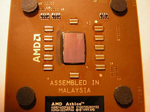

    Poniżej przedstawiam rodzaje procesorów. Nie zwracaj uwagi na to jaki ma laminat tylko na jego faktórę oraz na to jakiej wielkości jest jądro Thortony to nic innego jak Barton więc będzie wyglądać identycznie
    • Athlon Thoroughbread, Thorton, Palomino... Jak je rozpoznać? athtba.jpg (27.43 KB) Musisz być zalogowany, aby pobrać ten załącznik.
    • Athlon Thoroughbread, Thorton, Palomino... Jak je rozpoznać? palomino.jpg (21.12 KB) Musisz być zalogowany, aby pobrać ten załącznik.
    • Athlon Thoroughbread, Thorton, Palomino... Jak je rozpoznać? athb.jpg (7.96 KB) Musisz być zalogowany, aby pobrać ten załącznik.

    Barton ma dłuzsze jadro od Thoroughbread 'a w tym jest róznica ...zwróc na to uwage.pzdr
