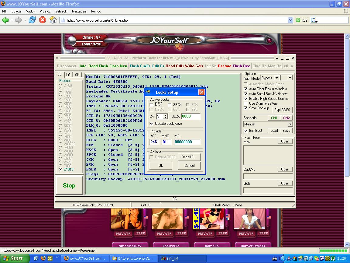

    siema co tu pozaznaczać albo jak zdjac simlocka w tym z1010 telefonie za pomoca oprogramowania UFS-a ???
    pilne pls o pomoc

    Albo wpisz w menu serwisowym odczytany kod NCK <**< lub też zaznacz w scenario lock i kliknij GO.

    tonio ale jak to wedle ufsx-a i zalaczonego obrazka zrobic bo pozmienieło cos te kody i nie ma tych kodów normalnych
    tonio ale jak to wedle ufsx-a i zalaczonego obrazka zrobic bo pozmienieło cos te kody i nie ma tych kodów normalnych:
    McuId: 71000301FFFFFF, CID: 29, 4 (Red)
    Baud Rate: 460800
    Trying: V800_CXC1325414_050103_1324_R3S_{0101020301}.bin
    PayLoader Certificate Accepted
    Prolgue Ok
    PayLoader: 040830 1505 GOHCXC1325414_FLASHLOADER R3S, Ok
    IMEI : ******-**-********-* :))), CID: 29, CDT: 1 0 1 (Red)
    Fl_Id: 8964, Intel 640W18TD
    Security Backup: Z1010_35345600158193_20051231_000644.sim
    IMEI : 353456-00-158193-0
    OTP CID: 29, GDFS CID: 29
    ULCK : 0000 - Off
    NCK : Closed [5-5] 260-002
    NSCK : Open [5-5] 260-002
    SPCK : Closed [5-5] 260-002
    CCK : Open [5-5] 260-002
    PCK : Open [5-5] 260-002
    ESLK : Open [5-5]
    Flags : 01FFFFFFFFFFFFFFFFFF [UMTS]
    Model :
    Brand :
    CUST Lp:
    CDA ver:
    CXC ver:

    Zaznacz w scenario lock i kliknij GO.
    Będzie po locku.
