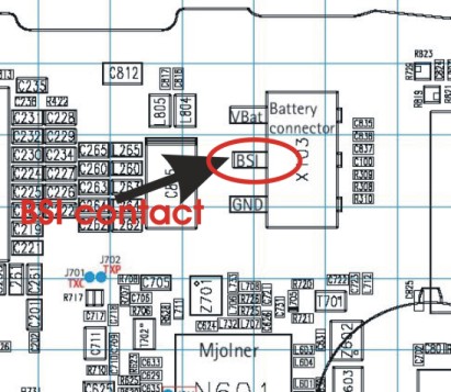

    Jeżeli ta nokia poprostu sama umarła i teraz nie wchodzi w local mode to jest kilka opcji : po pierwsze sprawdź konektor bateri i środkowy styk czy jest dobrze podlutowany do płyty (pokazany na zdjęciu poniżej), druga opcja to UEM a trzecia flash chociaż myśle że On jest tutaj najmniej winien.
    A najlepiej sprawdź na schemacie 6100 skąd dokąd dokłądnie idzie punkt BSI i wtedy bedziesz dokladnie wiedzial na czym skupic uwage.
    • Nokia 6100 - komunikat błędu przy próbie flashowania, co robić? 6100 error.jpg (53.7 KB) Musisz być zalogowany, aby pobrać ten załącznik.
