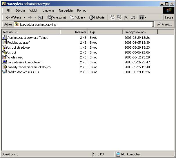

    Ocena: 34
    szukałem i nie ma tego..
    Zrób screena gdzie to jest..

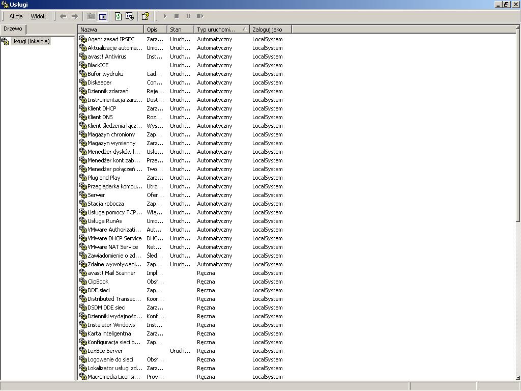

  • #8 2136149
  • #9 2136153
    kacz2n
    Posty: 160
    Pomógł: 19
    Może tak: Start -> Uruchom -> services.msc i tam spójrz czy Zapora systemu windows jest uruchomiona.
  • #11 2136292
    PAWLOO1989
    Poziom 19  
    Posty: 459
    Pomógł: 25
    Ocena: 34
    Nie ma w usługach zapory.. stało się to nagle... mozliwe ze usunał mi jakieś pliki antywirus jak usuwał wiry?
