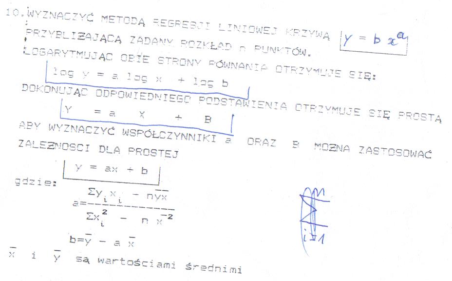

    a moze ktos sie nudzi i pomoze tez mi??:) zadanie jest w pliku dolaczonym do postu,z gory dziekuje
    ps. nie chodzi mi o to zeby zrobic caly program tylko o to ze w tym zadaniu mozna obliczyc wszsykto metoda podstawienia w postaci funk liniowej,a jest ona w postaci hiperbolicznej i tu mam problem...
