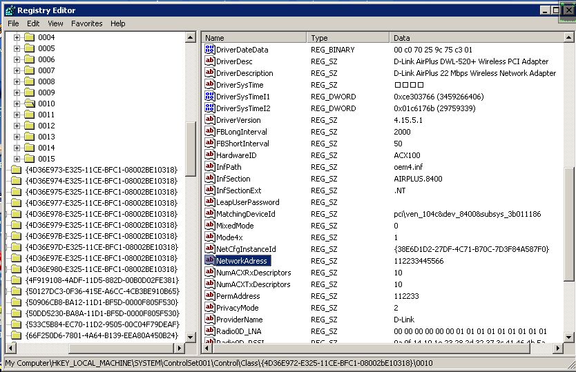

    Włącz edytor rejestru (regedit.exe). Uruchom wyszukiwanie (Ctrl+F) i wpisz początek nazwy twojej karty sieciowej (np. D-Link). Szukasz teraz w rejestrze gdzie znajdują się ustawienia karty sieciowej. Nazwa może wystąpić kilka razy więc należy kontynuować szukanie (F3) aż znajdziesz wpisy z różnymi ustawieniami.
    Należy dopisać teraz Wartość ciągu (Nowy->Wartość ciągu) jako nazwę wpisać NetworkAdress a wartości adres MAC. Potem restart i powinno działać.
    Na niektórych kartach sieciowych może nie działać.
