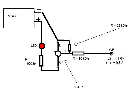

    Poniżej przedstawiam schemat i mam pytanie czy to ma szanse działac ???
    Chodzi mi oto że...wejście (we) podpinam pod pewien przewód urzadzenia, gdy urzadzenie jest aktywne (ON) na przewodzie (WE) jest 1,6V, gdy jest nieaktywne (OFF) to 0,8V, chce zrobic tak by dioda się zapaliła gdy wejscie bedzie ON - wlączone (1,6V) i zgasla gdy na wyjsciu pojawi sie 0,8V. Jeszcze pytanko co bym musiał dodać do schematu by diode zastąpic przekaźnikiem, wiem tyle ze chyba powinienem równolegle do przekaznika dac diode likwidującą przepięcia ??

    Układ może zadziała. Raczej konieczne będzie zmniejszenie opornika 10k do 4.7k i tak samo 100 omów z diodą to chyba za duża wartość jak na zasilanie z trzy wlotowej baterii.
    Zresztą to taki prosty układ wiec czemu go nie sprawdzisz w praktyce i zobaczysz czy działa jaka należy. Co do przekaźnika to rzeczywiście trzeba wstawić diodę równolegle do przekaźnika katodą do plusa a anodę do kolektora.

    Ja twierdzę, że wartość opornika trzeba zwiększyć bo tworzący się dzielnik spowoduje obniżenie napięcia na bazie tranzystora (zbyt małe) i w obu stanach dioda będzie świeciła. Ja bym go ZWIĘKSZYŁ do wartości 22 k Ohmy lub nieco więcej. Można też zostawić 10 k ale wtedy trzeba zmniejszyć ten drugi (22k) do wartości 10 k - 8 k( może regulowany "Peerek"?). Najlepiej to dobrać doświadczalnie. Dorysowałem też drugi przewód od tego "wejścia" bo jednym prąd nie popłynie! Diodę trzeba włączyć zaporowo. Pewne kłopoty mogą wystąpić ze znalezieniem przekażnika na napięcie 2,5V (taki będzie potrzebny) lub trzeba zwiększyć napięcie zasilające tak, żeby dobrać do "zdobytego" przekażnika. Trzeba też chyba zmienić tranzystor (BD***) bo też trudno będzie znależć przekażnik pobierający na tyle mały prąd, żeby BC 107 się nie grzał. Do opornika 100 Omów nie miałbym zastrzeżeń.

    Rzeczywiście po przemyśleniu sprawy przyznaje się do błędu kolega Preskaler ma racie wartość rezystora trzeba zwiększyć.

    wielkie dzieki za pomoc :):) jakbyscie mogli mi jeszcze wyjasnic mniej wiecej poco rezystor pomiedzy bazą a masą ten ktorego wartosc jest rowna 22kOhm'y //

    Tranzystor przewodzi jeśli napięcie na jego bazie (baza - emiter) osiągnie pewną wartość. Zwykle przy tranzystorach krzemowych jest to wartość 0,4 - 0,6 V. Oczywiście wystarczyłby tylko jeden rezystor (na Twoim rysunku ten 10 k) ale wtedy przykładane napięcie do bazy wynosiłoby 0,8 i 1,6V. Można też zastosować dwa oporniki po ok. 10k. W obu stanach tranzystor byłby w stanie przewodzenia i dioda świeciłaby się ciągle. Co najwyżej w stanie niskim trochę słabiej. Oczywiście można spróbować dobrać taką wartość tego opornika, że układ może działać ale jest to dość trudne. Lepiej zastosować dzielnik (w postaci dwóch identycznych oporników) wtedy napięcie podzieli się na pół i będzie wynosiło 0,4 i 0,8V. Powinno ono być tak dobrane, że w stanie niskim tranzystor nie przewodzi a w wysokim przewodzi. Najlepiej zastosować "peerek" (poterncjometr regulowany - montażowy) tzw. "podkówkę (np.) 47k i do rozruchu ustawić go w połowie a póżniej odpowiednio skorygować. Powinno to wystarczyć. Jeśli miałbyś jkieś kłopoty to pisz! Postaramy się coś wymyślić.

    zastosowalem w dzielniku dwa rezystory po 22 kOhm'y i teraz na baze tranzystora idzie:
    Gdy ON to napiecie = 0,70V
    Gdy OFF = 0,04 V
    Tranzystorek BC107 gdzie mi uciekl, dlatego nie przetestowalem tego praktycznie, ale poszukam jakiegos innego. Czy na BC547 powinno dzialac tak samo jak na BC107 ?? w sumie chyba rozni je tylko wytrzymałosc prądowa ??

    dziala super :) wielkie dzieki za pomoc :) jeszcze mam pytanko, z tego co zauwazylem to tranzystory PNP steruje sie - na bazie a NPN + na bazie ???

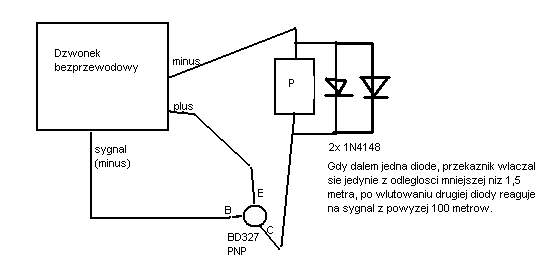

    Panowie wypocilem kolejny schemat, tamten dzialal super wiec chce go troszke ulepszyc....w gre wchodzi tutaj dzwonek bezprzewodowy. Znalazlem na ukladzie scalonym pin na ktorym pojawia sie syg.1 gdy nacisne przycisk na pilocie i znika gdy puszcze, ale sygnal ten pojawia sie czasem samoczynnie na ok 0,5s. Syg.2 wychodzi z minusowego kabelka od glosnika, pojawia sie on jedynie wtedy jak nacisne przycisk na pilocie i trwa okolo 5 sekund nawet jesli puszze przycisk. Chce zrobic cos takiego by dioda zapalała się równo z pojawieniem sygnału 2 a gasla rowno ze zniknieciem sygnalu 1. Wtedy nie bedzie sie zapalała samoczynnie przez jakies zaklucenia, i nie bedzie swiecic 5 sekund od pierwszego przycisniecia na pilocie tylko zgasnie jak puszcze przycisk.
    Dodam ze sygnal 1 pojawia sie szybciej niz sygnal 2. Przesylam schemat tego co wypocilem :) bede wcziedzny za wszelka pomoc Pozdrawiam !
    P.S Czuje ze syg.2 powienienem puscic na baze przez opornik 22kOhm i pomiedzy baze a emiter wstawic 10-11 kOhm ?? chodzi o tranzystor PNP

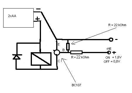

    jony własnie oto mi chodzilo :),
    mam przekaźnik, przy 4,5V ładnie juz zwiera jak go podepne do zasilacza. Ale jak puszcze przez układ to nawet przy 12V nie chce sie ruszyc :/// tzn robie tak jak narysowal Preskaler, z tym ze minus z zasilacza podaje na emiter, przekaznik podpinam do colektora, i + zasilacza do przekaznika, nawet jak pomagam palcem przekaznikowi to nie chce chwycic tylko go lekko "szarpie" hmmm.....kijowo :(

    przy 0,8 V tranzystor bedzie jeszcze otwarty

    Też mnie wczoraj tak szarpało. W końcu w akcie desperacji wtykałem wszystko co było pod ręką. Wrzucenie KONDENSATORA elektrolitycznego 4.7 mikro zamkneło temat. Działa idealnie. Na wielu przykładach widziałem w tym miejscu diodę zabezpieczającą przed przepięciami, jedak z diodą czy bez wciaż była kicha.
    Kondensator pomógł. Czy mógłby ktoś wyjaśnić dlaczego?

    Czyli jak chce podlaczyc przekaźnik to dac rownolegle i diode i kondensator ??

    Nie, kondensator daje się tylko wtedy jak podłączamy buzzera i gdy mamy problemy z jego zadziałaniem przy niskim napięciu zasilania. Z przekaźnikiem zazwyczaj daje się diodę, choc można dać obwód złożony z rezystora i kondensatora.

    sprobuje z diodą :) ale jakbyscie mogli to poradzcie mi jaki moge zastosowac tranzystor, taki by wytrzymał. BC107 poszedl w zapomnienie :). Przekaźnik działa bardzo ładnie przy 6,3V i pobiera przy tym 80 mA. Czyli ktory tranzystor z serii BC moge zastosowac ???

    np. BC337, BC547, bd139

    To znowu ja...:D zrobilem uklad taki jak na zdjeciu...Wszystko dziala pieknie w ten sposob jak jest narysowane, ale boje sie ze na baze tranzystora idzie za duze napięcie. Gdy nacisne przycisk na pilocie to po zmierzeniu napięcia (sygnal (minus) - plus) wskazuje 2,6V. Nie wiem jakie powinno byc by calkowicie otowrzyc tranzystor BD327. Probowalem wlutować pomiedzy baze a emiter dzielnik napiecia przez rezystory 22k i 44k, po czym napiecie spadlo do 1,6V czyli tak jak bylo zamiezone. Ale gdy napiecie jest rowne 1,6V, tranzystor nie zostaje otwarty, tzn otowrzy sie na 1/4 sekundy i zamyka sie ponownie. Dopiero po wylutowaniu rezystorow uklad dziala poprawnie, ale czuje ze tranzystor tego nie wytrzyma ?? Jesli ktos by mogl niech mi poradzi jaką zastosowac diode przy przekazniku aby zastąpic 2x1N4148 oraz jakies inne poprawki zwiazane z ukladem ?? z gory dziekuje :)
    • Jak wysterować tranzystor, by dioda świeciła przy 1,6V i gasła przy 0,8V? ukld4.jpg (15.13 KB) Musisz być zalogowany, aby pobrać ten załącznik.

    Po pierwsze daj rezystor do bazy choćby i 1k, obwód baza emitera zachowuje się jak dioda więc nie można jaj podłączać bez rezystora , po drugi napisz jakie jest napięcie zasilania a może masz schemat tego dzwonka

    napiecie zasilania to 2x bateria AA czyli okolo 2,4V, w obwód baza emiter wsadzilem rezystor 44k. Schematu dzwonka niestety nie posiadam. Sprobuje dac rezystor 1k na baze, zobacze co sie bedzie dziac. Pozdrawiam

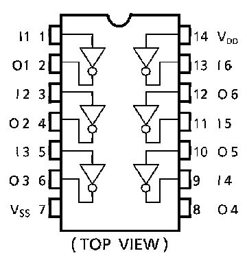

    Mam uklad scalony TC4069, jest w nim 6 bramek NOT, czy dalo by sie go jakosc podlaczyc do tranzystora sterujacego przekaznik ?? tak zeby przekaznik byl wlaczony gdy przycisk na pilocie jest zwolniony, i gasl gdy wcisne przycisk na pilocie ??
    • Jak wysterować tranzystor, by dioda świeciła przy 1,6V i gasła przy 0,8V? TC4069.jpg (23.29 KB) Musisz być zalogowany, aby pobrać ten załącznik.

    Nie wiem czy po tylu latach ten temat dalej jest aktualny ale jeśli tak to moja odpowiedź na zawarte w nim ostatnie pytanie:
    Da się zrobić.
    Wystarczy tylko że podłączysz przycisk pod wejście do rezystorów tak aby był stan niski przy przycisku nie naciśniętym (nie trzeba do tego dawać rezystora) i rezystor ograniczający, żeby na bramce napięcie nie było większe od +5V, następnie doprowadź to do bramki NOT i na wyjście bramki układ, który jest zrobiony powyżej. Rezystory powinieneś być w stanie dobrać w zależności od potrzebnego napięcia i prądu. Z tego co wiem powinno się udać.
