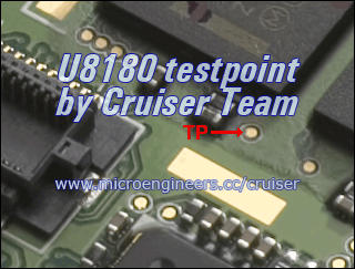

    Z tego co pamiętam to U8180 robi się z testpoint'em - tak robisz ?

    uuuu z testpointem? tego nie słyszałem... a masz może jakiś dokładniejszy opis co i jak "dotknąć" :)

    tutaj fotka:)
    pozdrawiam leon

    mówisz że masz wygisa... więc wybierasz U8180 TP i działasz dalej, testpoint zwierasz do masy.

    Lipa trochę bo u mnie to miejsce jest zalane klejem :/ Czym go ściągnąć?

    Trzeba sobie delikatnie zeskrobać, w większości jest zalane klejem.

    Ja zrobilem z testpointem i niby wyszedl komunikat:
    Switch phone ON ...
    Get phone info
    OTP CID: 41
    Phone IMEI: 35554900702346
    Flash ID: 890D
    Send FLASH application ...
    Read blocks ...
    Patch CHECKSUM block ...
    WARNING: Not find match
    Patch SIM2G block ...
    Patch SPLOCK_PHONE block ...
    Patch SPLOCK_DRIVEC block ...
    Write blocks ...
    Patch Unlock OK
    No i tel. sie nie wlacza mieliscie takie przypadki?

    Co do test pointa to kolega "leon.euro" przedstawil zly rysunek przy tym padzie za chiny nie chcialo pujsc poszlo za pomoca rysunku przedstawionego przez "grzesiek33' ale sie nie obudzil :) wiec sam juz nie wiem o co tu chodzi kiedys jak bede mial nastepna taka sztuke na stole to moze powiem dlaczego sie tel. wysypal po simlocku.
