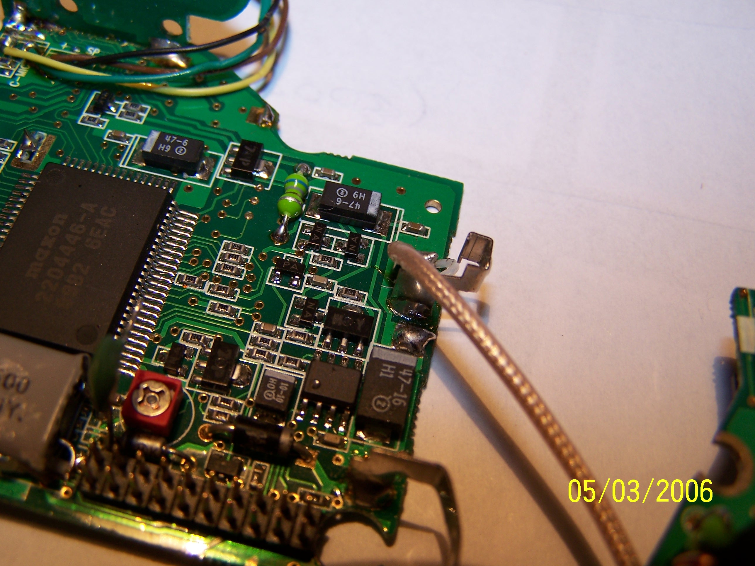

    Potrzebny scan płytki drukowanej z elementami Alan 42,tej z procesorem i wyświetlaczem. Scan od strony procesora.Lub schemat montażowy.
    Chodzi o scieżki i elemęty.

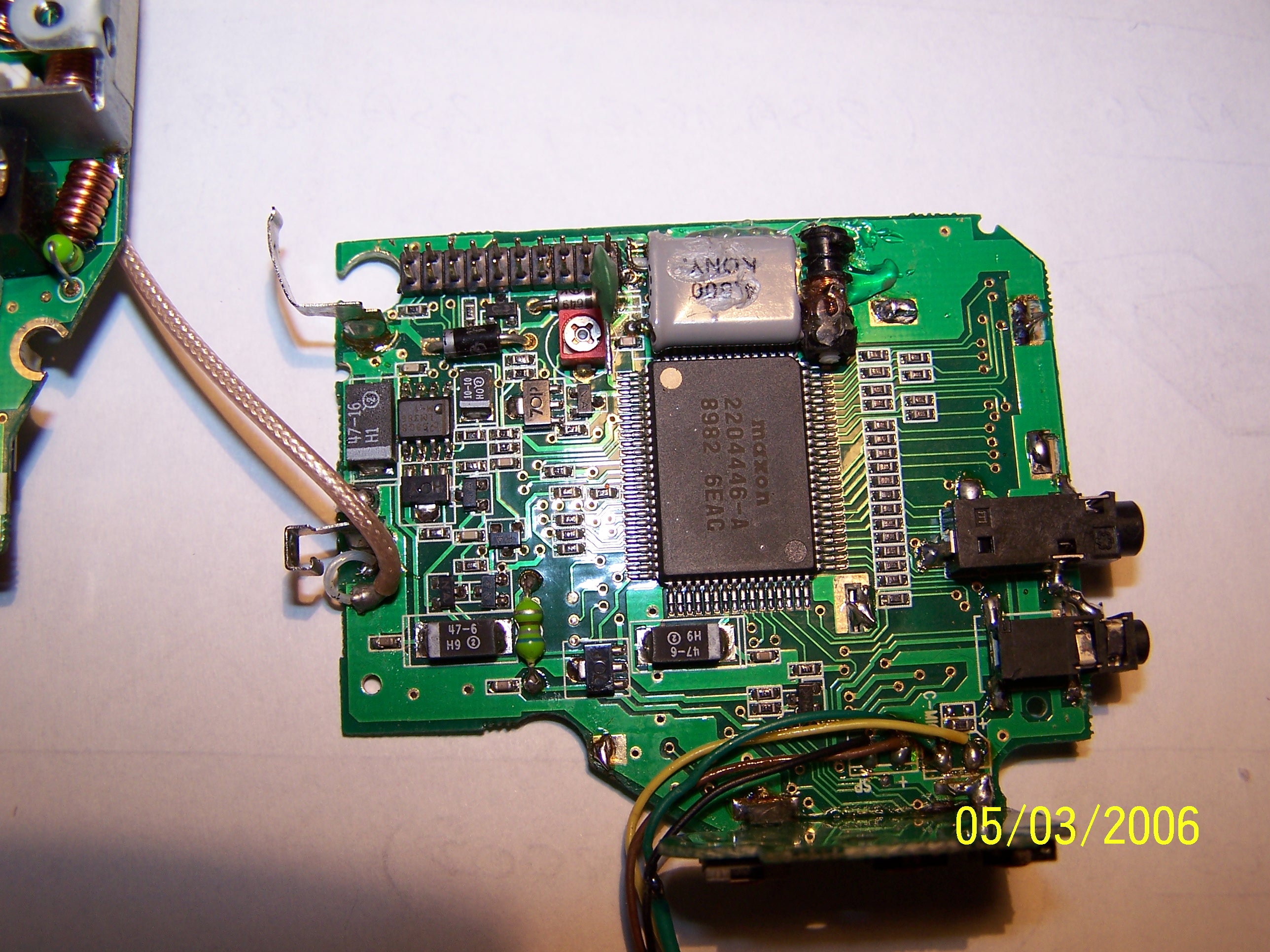

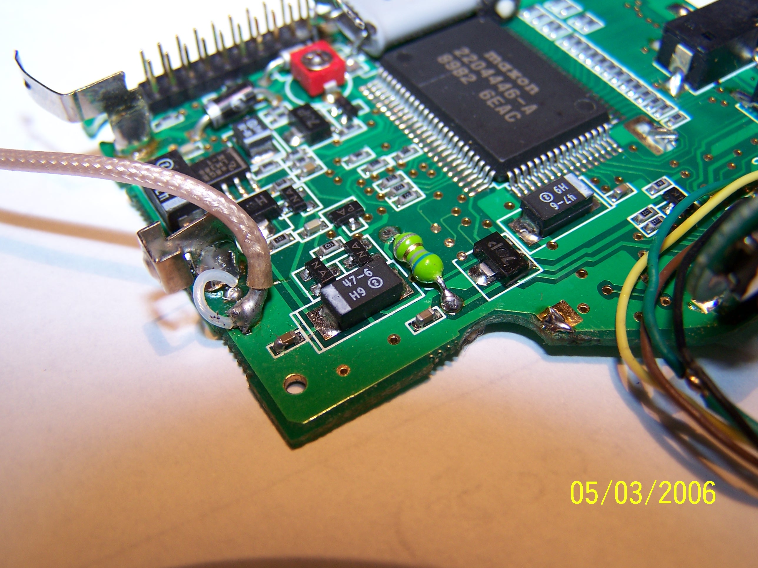

    Posty: 3
    witam ja rowniez mam na stole rozebranego alana 42 bo wlasnie mi padl a wiec jak ci to pomoze to moge podeslac Ci foto tej plytki
    pozdrawiam jaco-h
    #9 2386451
    jaco-h
    Posty: 3
    oto fotki plytki z prockiem alana42

    Serdecznie dziękuję obu kolegom za pomoc.
    Okazuje się że są różne wersje Alana 42.Mój, układ LM386 ma u góry płytki z lewej strony procesora (tam gdzie u was kwarc).U Was LM 386 jest pod procesorem.
    Zdjęcia są dobrze zrobione,mnie interesuje właśnie to miejsce
    między stykiem +zasilania i wyj.dolnym anteny.
    Dziękuję za zainteresowanie.
    Dalej czekam na inną wersję.

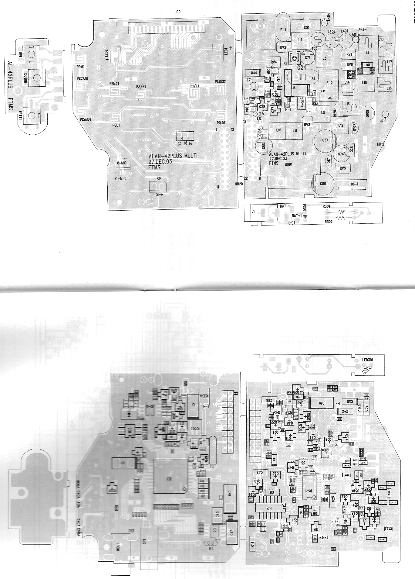

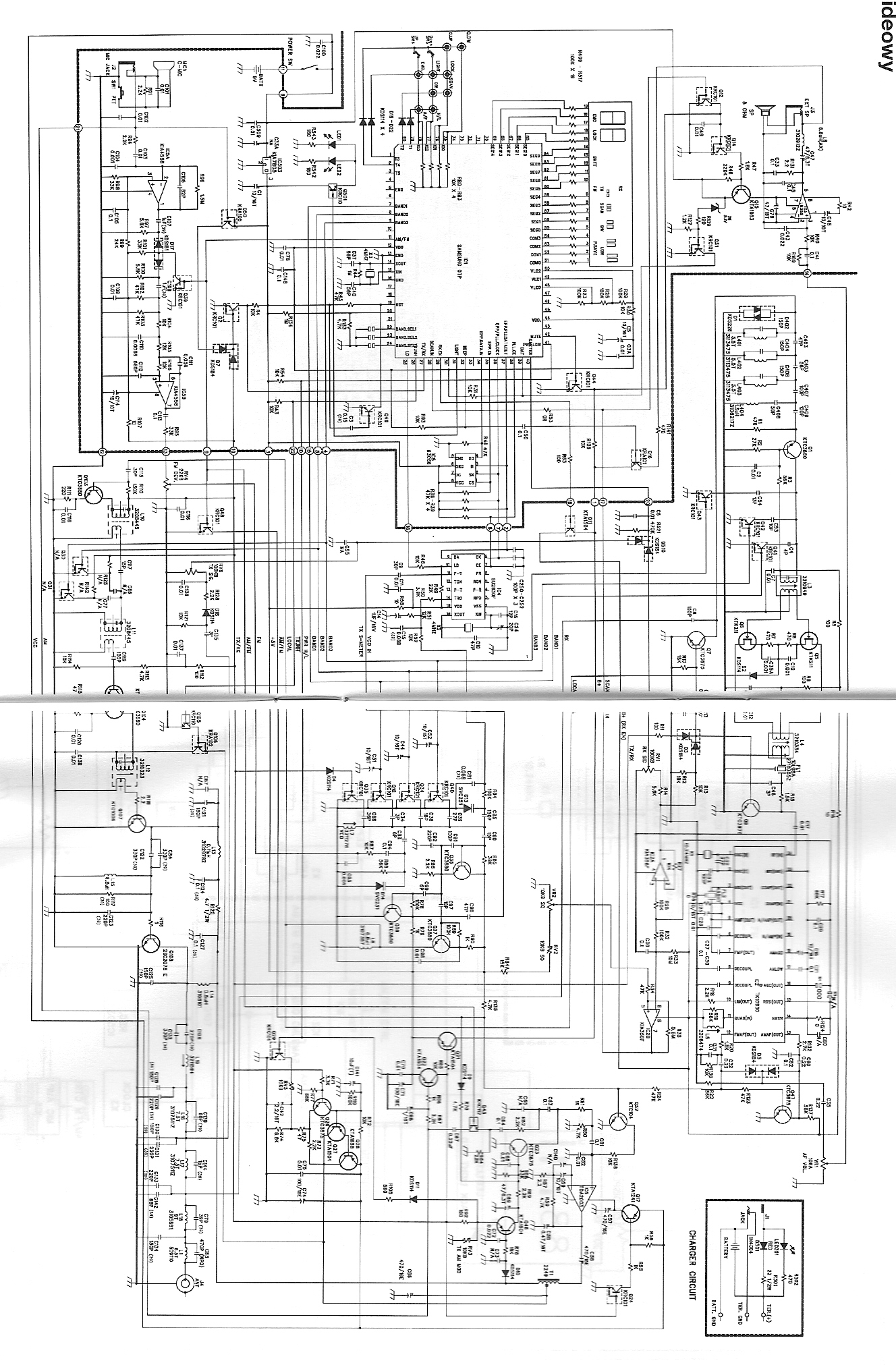

    witam
    mam oryginalna instrukcje ALAN 42 MULTI ze schematem i wygladem plytki drukowanej. jezeli jeszcze nie znalazles to moge ci przeslac skany.
    pozdrawiam rafal

    Ocena: 42
    Oczywiście wyślij jest jeszcze potrzebna dobrze by było żeby była cała
    a szczególnie montażowe schematy.

    witam
    oto skan plytki oraz schematu
    pozdrawiam i zycze sukcesow :)
