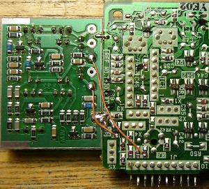

    Przepraszam za prymitywne pytanie ale już zbaraniałem. Mam VCR Panasonic NV-F70 z Niemiec więc ma fonię A2 ale niemiecką. Chciałem założyć fonię równoległą (MJM specjalnie do A2 - mam w drugim VCR taką i jest ok nawet w badziewnej kablówce upc) ale jakoś nie mogę się zorientować gdzie się z nią wpiąć. Z tego co dostałem informację to w p.cz. na module głowicy ale jakoś nie moge namierzyć filtrów a niestety jak miałem wylutowany moduł głowicy (standardowo wyrwane gniazdo w.cz.) to nie zwróbiłem uwagi jak to jest na stronie elementów. Może ktoś byłby tak miły i podpowiedział gdzie szukać filtrów (i czy na pewno są standardowe 3 nóżkowe). Chciałem sobie ściągnąć schemat NV-FS90 z Elektrody ale jest z trojanem i nie da się tego pliku naprawić (2 razy próbowałem ściągać i punkty zeżarło a plik w kosz).

    Ze schematem w bazie wyjasnię i zwrócę punkty natomiast na gorąco wysyłam na PW schemat demodulatora i dekodera.

    Dzięki śliczne za PW, wszystko już jasne, podpuścili mnie koledzy z p.cz. a ja dobrze czułem, że blok audio FM jest osobny. Teraz myślę, że dam radę.

    Zrobiłem i śmiga pięknie. W załączniku daję fotkę jak podłączyłem. Płytka audio jest to płytka równolegle wlutowana do głowicy zaraz przy gniazdach antenowych. Jest opisana DECODER na płycie głównej.
    Mam tylko jedną kwestię co mnie zastanawia od lat. Czy wymiana filtra 5,5MHz (tu są dwa w szereg ale nie ma to znaczenia) na 6,5MHz nie da fonii naszej bez modułu fonii równoległej? Dalej elementów do strojenia częstotliwości fonii nie widziałem więc może - zawsze to byłoby taniej (fonia FG3 specjalna do A2 kosztuje już 19 zł więc trochę sporo).
