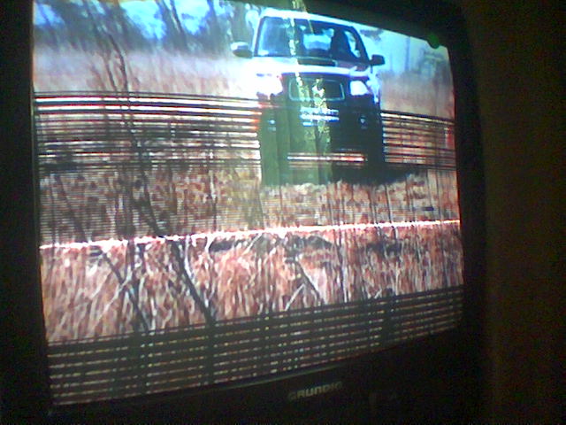

    Witam mam taki problem z tv grundig 29' z 1994 gdy włączam telegazete to kolory sa jakieś dziwne jakby bardziej różowe ale to małe piwo gorzej jest z ekranem który po jakimś czasie pracy robi (jak na foto) węższy ,po prawej i lewej stronie powstają takie krągłości do środka ekranu i pojawiają sie pasy. Poradzcie co sie mogło zepsuć ja nie mam pojęcia o tv ale tata ma i wrazie czego mniejszej naprawy mógłby coś zrobić ale podpowiedzcie co to może być . Pozdrawiam i czekam na odpowiedzi na temat tego problemu
    Jako załącznik dodałem fotke tego telewizora wraz z problemem.

    bonzo f
    Poziom 29  

    model chassis cuc...?pisze na nalepce z tylu

    kondensator w ceramiczny w galezi pion przy wtyku cewek zimne luty na tej galezi .ale moze cos z zasilaniem jego .bez pomiarow modelu to zgadoj zgadula

    Prawdopodobnie masz popękane luty w układzie odchylania pionowego, ale musisz podać model tego Grundiga.

    jest to grundig T70-640 OIRT
    CUC 6310 najprawdopodobniej
