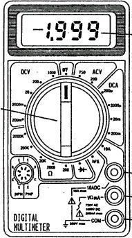

    W podanym linku jest taki miernik :P

    to jest najprostrzy miernik(taki za 15zł)
    Pole DCV posiada zakresy do pomiaru napięcia stałego.w zalezności od wartości napięcia w celu dokładniejszego odczytu ustalasz jak najmniejszy zakres, oczywiście taki ażeby wartość napięcia mierzonego nie przegroczyła ustawionego zakresu. Potem poleACV czyli do pomiaru napiecia zmiennego.
    Poe DCA to pomiar nateżenia pradu stałego.Te 10A to ejst maksymalny zakres na duze prądy.
    HFE do badania tyrystorów itp.
    symbol diody to do przewodności(oporności)diod
    pole z Ω zakresy do pomiaru rezystancji.
    Zakresy pomiarowe już tłumaczyłem przy napieciu, więc życzę powodzenia

    Dziękówa za pomoc. wszystko gra jak należy.:D
