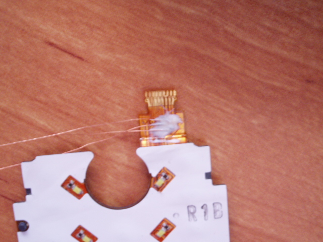

    Witam!
    mam wyrwanego dzoja w k700 i mie wiem gdzie idą piny bo jest wszystko wyrwane,pomurzcie!!!:cry:

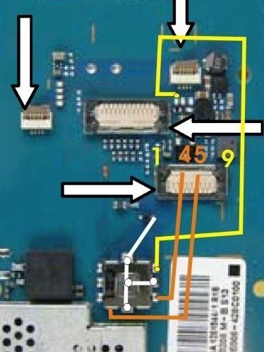

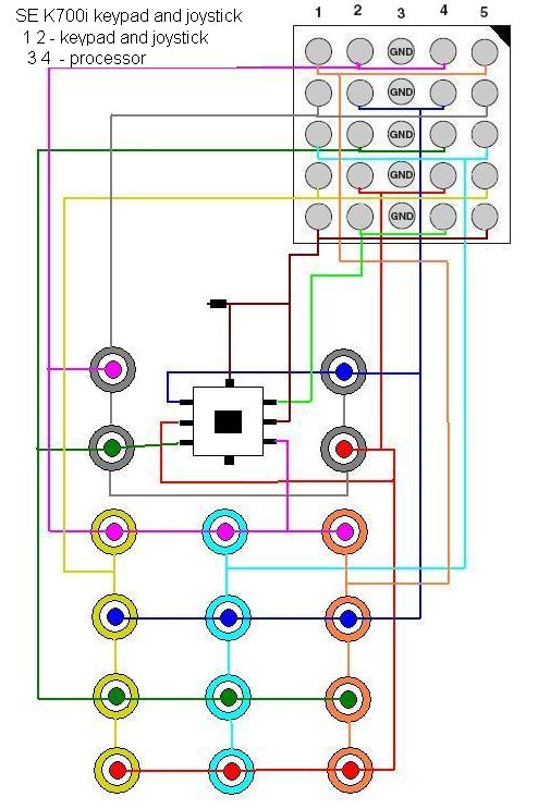

    Ja to zrobiłem z tych schematów, klawiaturka to moje dzielo wyprowadzone odczepy przy koncu tasmy działa idealnie.
    • Sony Ericsson K700 – schemat połączeń pinów joysticka po wyrwaniu z płyty klawiatura k700i.JPG (161.38 KB) Musisz być zalogowany, aby pobrać ten załącznik.
    • Sony Ericsson K700 – schemat połączeń pinów joysticka po wyrwaniu z płyty k700i_keypad_and_joystick.jpeg (64.15 KB) Musisz być zalogowany, aby pobrać ten załącznik.
    • Sony Ericsson K700 – schemat połączeń pinów joysticka po wyrwaniu z płyty k700i_joystick.jpeg (50.18 KB) Musisz być zalogowany, aby pobrać ten załącznik.

    dzięki bambino3 za schemacik zamykam temat.
