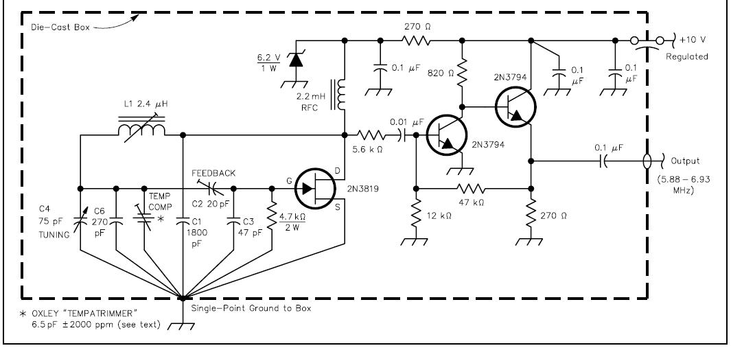

#1 2217738 25 Sty 2006 15:14 sewiecek sewiecek Poziom 11 Posty: 7 Autor tematu Post #1 2217738 25 Sty 2006 15:14 zna ktoś może zamienniki tranzystorów 2N3819 oraz 2n3794 które zadziałały by w spice.Potrzebuje ich do ponizszego układu Załączniki: vacar.JPG (63.72 KB) Musisz być zalogowany, aby pobrać ten załącznik.
#2 12680897 29 Sie 2013 13:32 BrtszFizTech BrtszFizTech Poziom 2 Posty: 3 Ocena: 1 Pomocny post? (0) Post #2 12680897 29 Sie 2013 13:32 Jeśli chodzi o 2N3819 to znalazłem: BF244A, BF245C i BFS72. katalog[kropka]elektroda[kropka]pl/indx5725-2n[kropka]html
#3 12682003 29 Sie 2013 18:44 Konto nie istnieje Konto nie istnieje Poziom 1 Post #3 12682003 29 Sie 2013 18:44 To stare tranzystory. Sprawdź 2N2369 albo PN2369. Parametry P-Spice powinny być dostępne w sieci.
