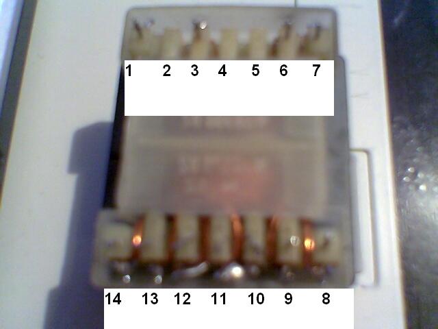

    mam od kumpla transformator z zasilacza z amigi daje -12, 0, +5, +12, podobno sprawny i jedno pytanie też mam, mianowicie do których wejść mam podłączyć zasilanie???
    dodaje zdjęcia, sorry za jakość ale robione telefonem
    wejścia 2, 4, 5 nie maja nóżek fabrycznie
    jedyne co na nim jest napisane to:
    ISMET 00.400.500.001
    weisser Wz6598 D2
    Wz6579 D2
    M 42
    nóżki 1-7 uzwojenie pierwotne
    8-14 wtórne
    z góry dziex

    Skoro wiesz gdzie jest pierwotne to pozostaje pomiar napięć wtórnych.

    tak ale gdzie mam podłączyć fazę i zero???
    mam 4 nóżki a 2 potrzebuje te drugie pewnie na 110V idą, ale jak to zrobić nie wiem

    MarcinG dobrze pisze, multimetr do łapy i mierzysz :) Co do "fazy i zera" bezpośrednio po trafo nie ma czegoś takigo. Na wtórnym jest napięcie ZMIENNE dopiero zastosowanie mostka prostowniczegoi jakiegoś konda zrobi napięcie stałe (+ i -) Pozdro

    Mierzysz rezystancję między poszczególnym wyprowadzeniami. Największa rezystancja to największe napięcie.
    Jak będziesz mniej więcej wiedział gdzie trzeba podłączyć to bierzesz żarówkę na 230V i szeregowo przez nią włączasz do sieci. Jak żarówka nie świeci to jest dobrze.
    Lepszym rozwiązaniem byłoby zasilanie innym transformatorem na niższym napięciu. Eksperymentowanie przy 230V jest niebezpieczne.

    jeśli masz omomierz to sprawdź wyprowadzenia 1-3 i 6-7, jak mają taką samą oporność, i nie są ze sobą połączone, to połącz ze sobą 3-6 a do sieci podłącz 1-7 (na początek proponuję przez np. żarówkę na 220V z zachowaniem ostrożności oczywiście. Jak przy pomiarach się okaże , że jest inaczej - napisz.

    Przemierzyłem wszystko i podłączyłem 220V i działa :)
    Wielkie dzięki :)
