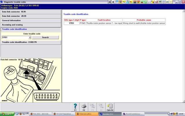

    Witam mam problem, polo 1.4 silnik AUA błąd 17951 w/g mnie to "nie przeprowadzona adaptacja zaworu recylkulacji spalin", jak to zrobić w którym bloku, ewentualnie jak się myle to co to za błąd. Z góry dziękuje za pomoc

    czym był zczytany ten kod vag-iem

    tak vagiem, po prostu nie mam dokumentacji do tego konkretnego silnika, w fabii 1.4 16v adaptacja tego zaworu jest w bloku 074 i robi sie to na wyłaczonym silniku, a w tym silniku jest inaczej, tylko jeszcze nie wiem jak i gdzie :D

    17951- Czujnik pozycji przepustnicy , sygnal za niski,zwarcie do masy.
    Zadna recylkulacja lecz TPS uwalony.A adaptacje przepustnicy robi sie na kanale 098.

    17951 - Potenjometr aktualizacji przepustnicy-sygnał za niski
