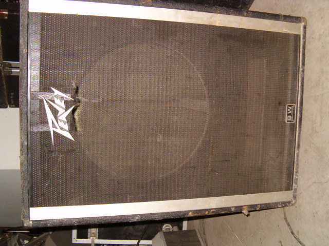

    Dołączam fotkę kolumn,które miałęm i byłem BARDZO zadowolony :)
    + foto basów(niestety jużpo sprzedaży głośńików)jakie grały z tymi Elestrami....Napędzałem to jednym wznacniaczem Solton Spa550(2x275 wat 4 ohm) na Elestry + ADS Pa600f na basy(basy były 350 wat 18")
