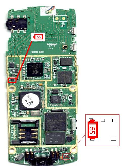

    pytanie wymieniłem charczeg 5 pinowy układ i nadal lipa po 30 sekundach nadal pokazuje ze bateria jest naładowana na maxa:(
    co mozna jeszcze z tym zrobic - bo przewaznie ten uklad pomagał na wszystkie jazdy z ładowaniem ale moze sie myle to prosze mnei sprostowac:)
    pozdrawiam leon.

    witam
    zobacz to gdzies to znalazlem
    • Brak poprawnego ładowania po naprawie telefonu SIEMENS GIGASET C100 C100-CHARGE.jpg (21 KB) Musisz być zalogowany, aby pobrać ten załącznik.

    no własnie ten kondensator wymieniłem na nowke... wiec dioda mi nie jest potrzebna...:(

    ale to co jest zaznaczone to jest uklad a nie kondensator trzeba go
    wylutowac i podlaczyc diode

    tak ale jak wymienic ten 5 pinowy układ na nowy to wszystkie usterki z ładowaniem mijały przynajmniej jak do tej pory...:) a teraz własnie nie:(

    heee :D ha :D miałem taki sam problem co ja się nie zawalczyłem z nim, wymieniałem U202 i R210 i co nie tylko i wszystko nowe wrzucałem i co i nic po 30 sek. znowu się wyłączał ale po 5godzinach znalazłem problem :idea: . Wywaliłem wszystko i wrzuciłem diodę zamiast U202 i działa jak marzenie tylko się grzeje troszeczkę. Diodę wiozłem z innego szrotu c100 na fotce zamieszczam skąd ją wylutowałem
    • Brak poprawnego ładowania po naprawie telefonu SIEMENS GIGASET C100 C100 ładow.JPG (66.79 KB) Musisz być zalogowany, aby pobrać ten załącznik.
    zastanawiam sie po jaką w takim razie cho****producent wstawia tam jakieś układ.Wstawienie w ten sposób diody powoduje że acu jest ładowany cały czas.Po pierwsze albo będzie niedoładowany lub (częściej) przeładowany i szybko diabli go wezmą.
    leon.euro tylko tak jak robisz.Może wstawiasz niesprawny układ lub gdzieś jest przerwa w połączeniach.
