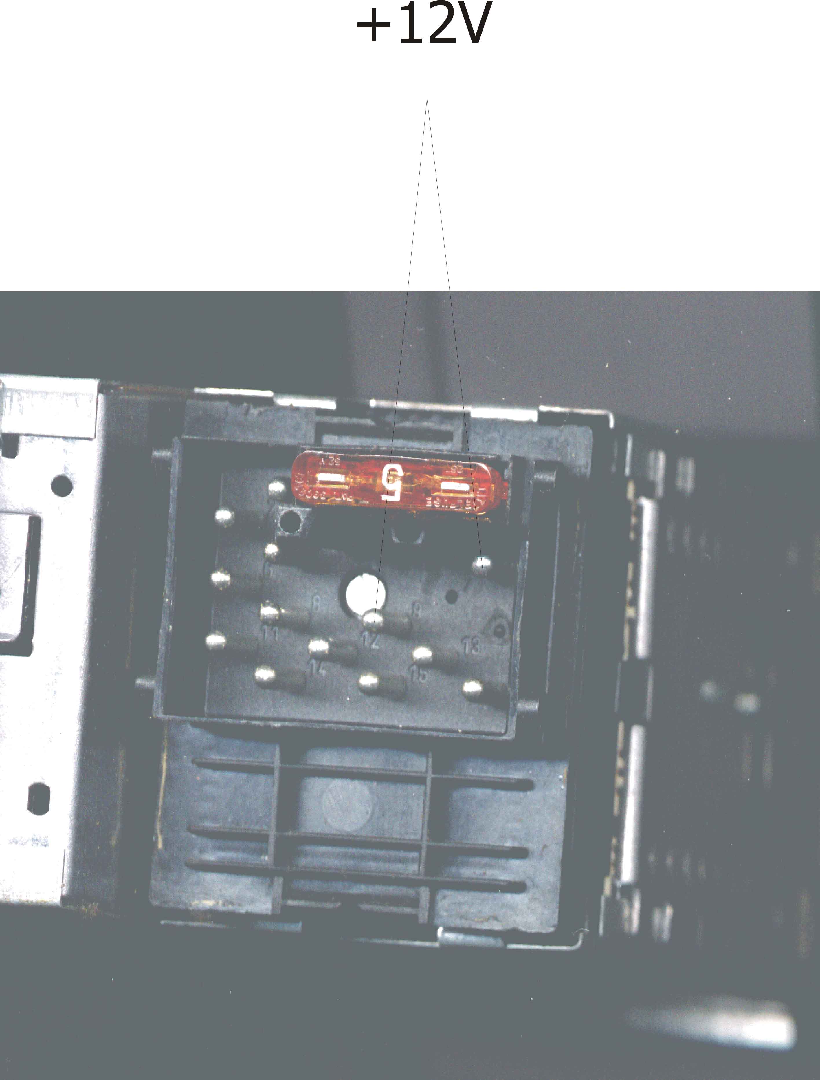

    Witam kupel wymienial akumulator radyjko prosi o kod a wiec zabralem je do domu znalazlem kod ale mam problem z jego wprowadzeniem podlaczone 3 + w tym podswietlanie minus na obudowie problem jest taki ze radyjko podswietla sie i mruga czerwona dioda na przednim panelu na wyswietlaczu ciemnosc radio zostawialem na dobe pod zasilaczem i nic ciagle mruga ta diodka i nic po za tym czy radio ma jakis pin dodakowy do podlaczenia sie pod okreslony model auta i dopiero odpala czy co nie moge go sprawdzic w tym momencie na aucie bo kumel bedzie za tydzien a z tego co sprawdzilem wszystko jest podlaczone jak nalezy ma ktos jakis pomysl

    grafii1
    Posty: 439
    Pomógł: 21
    Ocena: 23
    czy napewno tak
    • BMW Reverse RDS - jak wprowadzić kod po wymianie akumulatora? bmw.JPG (231.63 KB) Musisz być zalogowany, aby pobrać ten załącznik.

    pentaconta
    Posty: 57
    Pomógł: 2
    Ocena: 20
    napewno 5 i 9 to +12v, a 15 to masa

    cfo
    Posty: 623
    Ocena: 19
    Witam dokladnie gniazdo jest identyczne podpiolem pin 5 , 9 ,13 do + a minus na 15 prubowalem tez na obudowe bez rezultatu czytalem gdzies ze w radiu moze byc cos w rodziaju imobilajzera ze musi byc podpiete pod autko dopiero da sie wpisac zobaczymy jak przyjedzie kumpel co sie wydarzy ale strasznie mnie interesuje skad i ktoredy radyjko to rozpoznaje na przednim panelu jest male okienko cos w rodzaju foto diody moze to ma cos wspolnego a moze pin do podlaczenia z tylu o nr 7 bo tylko to nie wiem do czego mam byc podpiete pozdrawiam i dziekuje za odpowiedzi

    SlaweK
    Posty: 11964
    Pomógł: 917
    Ocena: 914
    Jeśli to radio to Blaupunkt to wypadało by podać jego numer modelu, to tak liczba rozpoczynająca się cyframi 7 64X xxx xxx. Wtedy dokładnie wiedzielibyśmy z czym mamy do czynienia.
    Tylko nowsze modele niż ten na zdjeciu powyżej mają komunikację z autem, ten na zdjęciu napewno nie ma i powinen zaświecić na stole. Jest taka możliwość że albo masz spadek napięcia na zasilaczy (zmierz!) albo iskrzyłeś stykami kabli przy podłączaniu i wysypałeś zawartość procesora. Do normalnej pracy wystarczą dwa plusy na stykach złącza o numerach 5 i 9 i oczywiście masa. Radia ktore komunikują się z autem, bez auta piszą DISABLED na wyświetlaczu.
    A okienko o którym piszesz to fototranzystor, służy do regulacji podświetlania wyświetlacza w stosunku do oświetlenia radia czyli żeby w nocy samo się przyciemniało i nie raziło kierowcy a w jasny dzień było go dobrze widać. Styk 13 (jeśli dobrze pamiętam jego numer) służy do włączania podświetlania gałki włącznika przy włączonych światłach w aucie, żeby kierowca nie musiał po omacku szukać włącznika.
