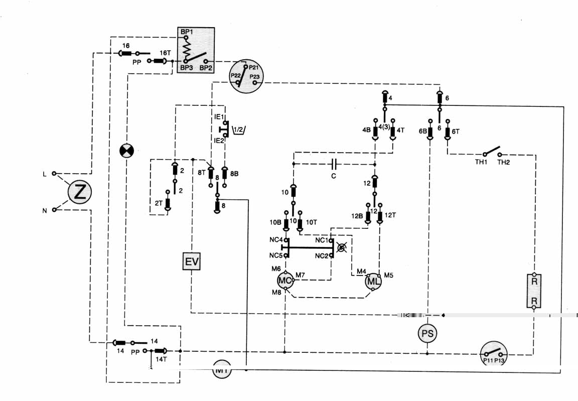

    Proszę o pomoc w sprawie pralki Ardo A400.Po włączeniu do sieci nie zaświeca się kontrolka ,natomiast napięcie (sprawdzałem)jest zarówno na kondensatorze jak również po włączeniu przycisku prania na wszystkich zaciskach programatora.Pralka nie załącza się.Czy jest to oznaką uszkodzenia programatora czy też inna przyczyna ?

    Po drodze jest jeszcze blokada drzwiczek.
    Urzyj funkcji szukaj wiele o tym pisano.

    W tym typie zasilanie kontrolki wziete jest z blokady.Wiec upieram sie przy tej blokadzie.

    Próbowałem obejść blokadę łącząc zaciski 2C z 3L ale pralka w dalszym ciągu nie działa

    Upieram sie że brakuje przejścia przed zamkiem. Może włącznik gółówny nie ma przejścia na jednym styku (fazowy - zerowy) ?

    Tam włączanie chyba się dubluje na fazie i zerze.

    Bleble napisał:
    Topolski Mirosław napisał:
    Jesli po zamknieciu drzwiczek kontrolka sie nie zapala i pralka milczy to patrz post kol.axxx blokada do wymiany
    w tym typie kontrolka jest przed blokadą
    Kajam się w popiele,rzeczywiście zasugerowałem się postem kol.axxx,a nie sprawdziem na schemacie.Do kol.Jan Nowok-sprawdż czy jest napiecie 230V mierząc na styku 16T i 14T gdy pralka powinna pracować,lub możesz zmierzyc po odłączeniu zasilaniaczy jest przejscie na te styki.

    Tak jak pisałem wcześniej po włączeniu przycisku rozpoczęcia prania napięcie mierzone neonówką jest na wszystkich zaciskach programatora i mechanizmu blokady drzwiczek natomiast pralka nie wykonuje żadnego ruchu (nic się nie dzieje)

    Nie wiem co można jecze na odległość pomóc. Masz najprawdopodobniej uszkodzonu styk włącznika głównego (styki wg scematu 14-14T lub 16-16T) Musisz któryś z nich zmostkować (ale jeden).
    O tych stykach,oraz jak sprawdzić czy przesyłają bez miernika(za pomocą żarówki z oprawką jako kontrolki) pisałem wcześniej,a schemat ARDO A-400 jest w schematach agd

    Dziękuje wszystkim którzy zechcieli mi odpowiedzieć, jak się okazało powodem usterki był wypalony styk w przełączniku głównym pralki
