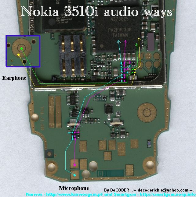

    Telefon liczy sobie moze nie caly rok, po lekkim upadku przestal reagowac mikrofon czyli poprostu nie slyszy mnie rozmowca. Wymienilem mikrofon od 3310 bo jest tam taki sam i nadal ta sama usterka. Co jest grane, wygrzac płytę HOT Airem??:|

    jest duze prawdopodobienstwo ze padla plytka :(

    Tez o tym myslalem, pewnie gdzies mogla pęknąć. Zadkosc ale zdarzy sie.

    mozesz spróbować delikatnie wygrać układy BGA ale uwarzaj bo są klejone i jak ci kulka wyskoczy to masz problem

    Miał przerwe na sciezce czyli pekniecie w płycie, poprowadziłem drucik 'włosek' i wszystko gra. Temat uwarzam za zamkniety, dzieki za pomoc.
