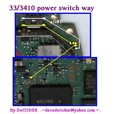

✨ Telefon Nokia 3310 został zalany i poddany czyszczeniu ultradźwiękowemu. Po wysuszeniu i podłączeniu do programatora Tornado telefon uruchomił się, jednak po profilaktycznym flashowaniu nie reaguje na włącznik zasilania, natomiast włącza się podłączony do boxa. Podejrzewa się przerwę w obwodzie włącznika, jednak sam włącznik jest sprawny. Wskazano możliwość uszkodzenia linii włącznika, prawdopodobnie elementu R224. Sugerowano odlutowanie i wymianę włącznika, jednak autor potwierdził jego sprawność. Brak dalszej pomocy ze strony społeczności, ostatecznie telefon został przeznaczony na części i temat zamknięty.
