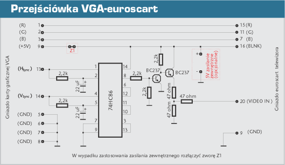

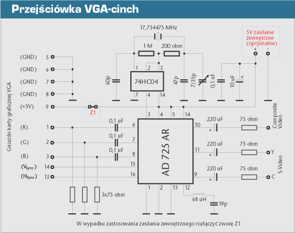

    Witam. Odp. szukałem na forum ale chyba tego jeszcze nie było - albo ja źle szukałem (za co przepraszam) - ale czas nagli. Otóż podłączyłem TV (scart) do komputera (s-video na karcie graf. i jack na dźwiękowej). obraz jest - tylko trochę dziwnie się zachowuje. sam zmienia barwę z czarnobiałej na kolorową a gdy pojawi sie kolor to strasznie go sypie i kolor się "błyska" tak jak by można powiedzieć że jest echo. czy dałoby jakiś efekt gdybym kupił kabel s-video i przejściówkę ze scart na chinch i podłączył do przejściówki kabel s-video ?

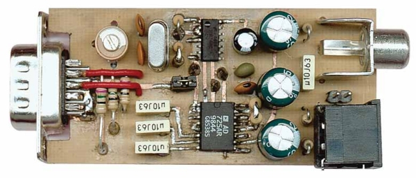

    Spróbuj wykorzystać schemat przejściówki VGA-scart albo cinch oraz program to obsługujacy PowerStrip..pozdrawiam
    • Jak poprawić jakość obrazu przy podłączeniu TV (scart) do PC (s-video)? schemat2.gif (14.84 KB) Musisz być zalogowany, aby pobrać ten załącznik.
    • Jak poprawić jakość obrazu przy podłączeniu TV (scart) do PC (s-video)? schemat.gif (10.81 KB) Musisz być zalogowany, aby pobrać ten załącznik.
    • Jak poprawić jakość obrazu przy podłączeniu TV (scart) do PC (s-video)? plytka.jpg (12.46 KB) Musisz być zalogowany, aby pobrać ten załącznik.
