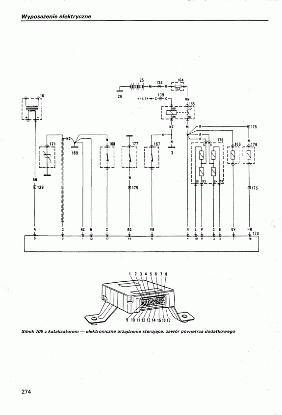

    witam ja swoja 700 mam na japonskim gazniku walcze juz dobty miesiac
    stracilem awaryjki-zrobione
    parowaly mi strasznie szyby w srodku i plyn chlodniczy uciekal-naprawione nagrzewnica walnela
    plyn zaczał uciekać na nowo-przewody chłodzace sie przetarły
    mam jeden rozwalony układ od podcisnienia-ten z gory co nachodzi
    ale wielki problem mam tu-od problemów z chłodzeniem:nagrzewnica i przewody przestał działac wskaznik temperatury
    sprawdzilismy wskaznik jest dobry po podlaczeniu do niego 4V itp dziala wychyla sie
    na wyłaczonym zapłonie opada powoli ale gdy przekręce zaplon opada bardzo szybko tak jak by ktos podłaczył odwrotnie plus i minus.
    na wyłaczonym zapłonie po odłaczeniu czujnika napiecie na przewodach wskaznika wynosi 0V ale gdy przekrece wzrasta do 12V
    nie wiemy o co chodzi z tym opadaniem wskaznika po przekreceniu zaplonu czemu zaczynma opadac tak szybko, jakby dostal odwrotnie napiecie
    robilismy probe po odłaczeniu czujnika temperatury i na wyłaczonym zaplonie podlaczylismy do kostki przy czujniku z zasilacza 12V wskaznik sie nie wychylił a jak damy 12V na sam wskaznik odrasu przy zegarze to dziala
    nie wiemy co jest grane ?????????
    pomocy

    trzeba było podać masę,czyjnik zwiera napiecie idące od wskaźnika do masy
    zazwyczaj gdy się da masę na czujnik to powinien on pokazywać max temperaturę

    zabardzo nie rozumiem na czujnik temperatury idą dwa przewody (jest to ten nowszy czujnik z ktorego wychodzą dwa przewody) przewody od wskaznika dochodzą do czujnika temperatury na przewodzie tuż przy czujniku jest zlączka po rozpieciu tej złaczki na wyłączonym zapłonie napięcie wynosi 0V po załaczeniu zapłonu wskazuje 12V
    po zewrzeniu tych przewodów nic się nie dzieje wskaznik nic nie pokazuje
    po dotknięciu do masy obojetnie którym przewodem nic nie pokazuje (na wyłaczonym i włączonym zapłonie)
    ostatnią próbą ruszenia wskaźnika było podanie mu napięcia 12V z zasilacza (na wyłaczonym i włączonym zapłonie) nic... nawet się nie ruszył
    nie mam innych pomysłów na ten wskaźnik

    Ten czujnik temperatury a właściwie wyłącznik termiczny steruje załączeniem sterownika gażnika Aisan. czujnik temperatury masz z prawej strony silnika w okolicy kolektora wylotowego z jednym przewodem na typowy konektor .
    dodatkowo
    • Cinquecento 700 - szybkie opadanie wskaźnika temperatury po włączeniu zapłonu cq 700 cz. temp.gif (56.28 KB) Musisz być zalogowany, aby pobrać ten załącznik.
    • Cinquecento 700 - szybkie opadanie wskaźnika temperatury po włączeniu zapłonu aisan.gif (45.17 KB) Musisz być zalogowany, aby pobrać ten załącznik.

    witam ja posiadam cos takiego jak na zdjeciu poniżej tylko już bez zlaczki bo przy samej złączce był przeterty przewód teraz jest to zlutowane i zaizolowane.
    ten czujnik znajduje się tuż przy pomce paliwowej dokładnie po prawej stronie przed popmką patrzac od przodu samochodu
    na allegro ten czujnik nosi nazwę czujnika temperatury tylko ze kosztuje 99zł a ten z pojedyńczym przewodem na konektor kosztuje tylko 20-30zł
    czyli jak napisałes Igy1:
    Ten czujnik temperatury a właściwie wyłącznik termiczny steruje załączeniem sterownika gażnika Aisan-czyli ten z dwoma przewodami?
    czujnik temperatury masz z prawej strony silnika w okolicy kolektora wylotowego z jednym przewodem na typowy konektor-czyli to jest czujnik dzieki ktoremu wychyla sie wskaźnik temperatury?

    Tak dokładnie ten z jednym konektorem to jest czujnik temperatury do wskażnika .Jak zewrzesz przewód od niego do masy to wskażnik powinien wychylic się na max.
