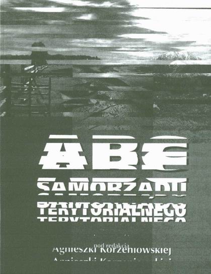

    Witam!
    Mam następujący problem. Któregoś dnia chciałem coś wydrukować i okazało się, że drukarka nie drukuje prawidłowo. To co mogłem sprawdziłem. Kartridże są ok, sterowniki też, ponieważ przy kserowaniu jest to samo(a do kserowania nie trzeba komputera). Czyściłem również miejsce styku kartridży z drukarką. Zarówno czarny jak i kolor są źle drukowane. Wyglada to, jakby głowice podzieliła się na 2 części i zamieniła je ze soba. Wszystko widać na skanie. Co z tym fantem można zrobić? Dam rade to sam naprawić i w jaki sposób?
    W załączniku jest wynik kserowania książki w czerni. Kserowanie w kolorze jest również niepoprawne, dlatego nie zamieszczam.

    wyczyśc i naoliw prowadnic karetki

    pomogło...
