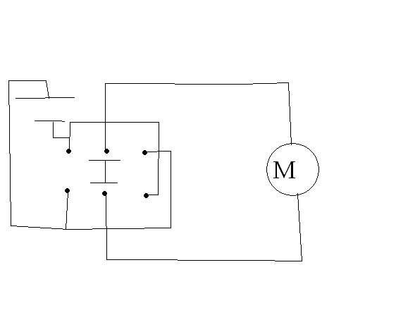

    bedzie trudno a moze lepiej tak:
    • Jak podłączyć 2 włączniki do silniczka, by zmieniał kierunek obrotów? switch.GIF (3.56 KB) Musisz być zalogowany, aby pobrać ten załącznik.

    Z tych elementów będzie ciężko.
    Najprostsze sterowanie można zrobić np. tak jak w załączniku.
    Jeśli chcesz na przyciskach to bez tranzystorów lub przekaźników się nie obejdzie...

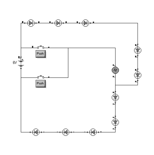

    Gdyby to był prąd przemienny... to jeszcze, ale na łącznikach i diodach przy stałym.. nie mam pojęcia czy da się to osiągnąć...

    jedyne co wymysliłem to to. Jeśli oczywiście o takie rozwiązanie chodziło. Zwarcia przez diody nie ma ze względu na ich ilość. Układ przetestowany w starym programie Crocoklip.
    Pozdrawiam Piotrek
