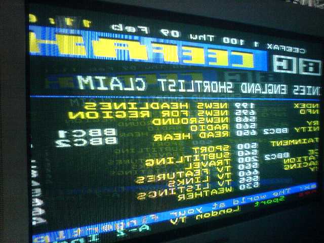

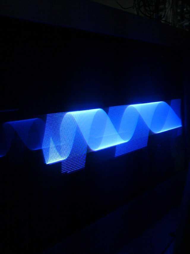

    Telewizor jak w temacie chassi 11AK45B5. Klient mowi ze stalo sie to wszystko jednoczesnie i nagle.
    Na kazdym programie obraz jest rozciagniety w prawa strone ale nierownomiernie. Mniej wiecej widac to na zdjeciu (zdjecia byly zrobione po odbiciu od szyby na scianie). Po przelaczeniu na SCART obraz jest zrolowany kilkukrotnie i nie ma tresci obrazu ani dzwieku.
    Wymienilem mnostwo kondensatorow, cewki, STV9379FA i nic to nie zmienilo.
    Ostatnio wykosztowalem sie na procesor (VDP3130Y B2), bo juz nie mialem pomyslu ale to tez byl chybiony strzal.
    Wszystkie napiecia sa w porzadku bez zaklocen.
    W chwili obecnej nie mam zielonego pojecia gdzie mam szukac usterki. Walczyl ktos z czyms podobnym?????
    Bede bardzo wdzieczny za kazda podpowiedz.
    • Ferguson FTV28FW1 - obraz rozciągnięty i zrolowany, brak dźwięku na SCART scart.jpg (18.29 KB) Musisz być zalogowany, aby pobrać ten załącznik.
    • Ferguson FTV28FW1 - obraz rozciągnięty i zrolowany, brak dźwięku na SCART text.jpg (50.64 KB) Musisz być zalogowany, aby pobrać ten załącznik.

    A podstawiałeś zawartość pamięci ??
    Czy regulacje w trybie cos daja ??

    Pamieci nie podmienialem bo nie mam zawartosci. Jesli ktos ma wsad to z checia sprawdze. Jesli wsadze czysta to nie wiadomo czy ruszy telewizor i jak to pozniej wszystko poustawiac....
    Nic nie moge znalesc to tego modelu i nie mam pojecia jak wejsc w tryb serwisowy :cry:
    Jakis Thomson chyba powinien pasowac?

    Troche z nim powalczylem ale ciagle nic...
    Podstawilem pusta pamiec ale tv nie chcial ruszyc.
    Odlaczylem tranzystor od korekcji (9NQ20T) i obraz byl prawidlowy ale pomniejszony. Sygnal na jego bramce wydaje sie prawidlowy.....
    Ma ktos pomysl jak to ugrysc????
    Pozdro

    Kondensator wymieniony i napewno dobrze wlozony.
    Na pustej pamieci nie rusz, a wsadu nie mam do podstawienia.
    Ciagle stoi i czeka na naprawe........

    Problem udalo sie rozwiazac.
    Podstawilem pamiec z podobnego chassi.
    Troche dodatkowych regulalcji + wymiana wszystkich elek w zasilaczu.
    Temat zakonczony
